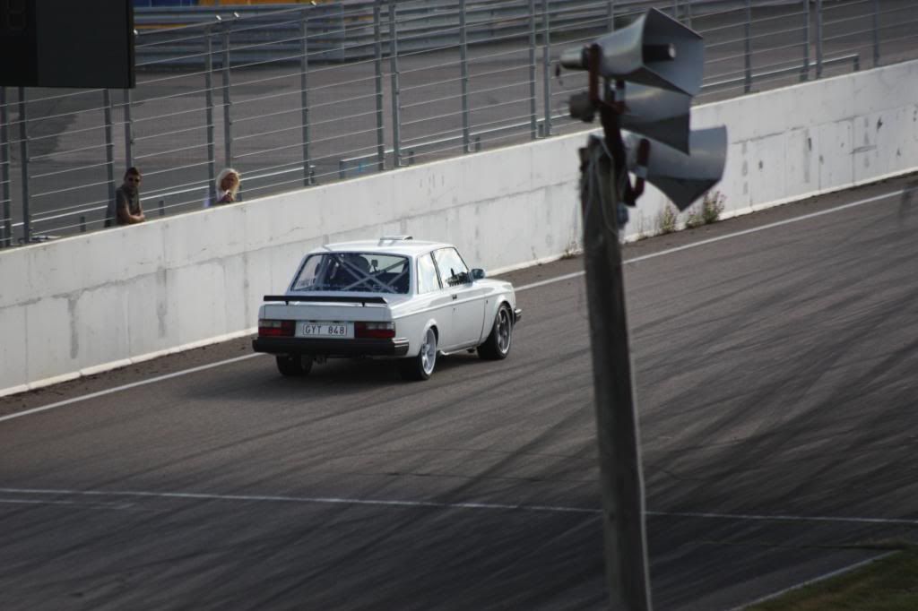

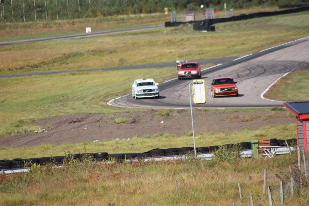

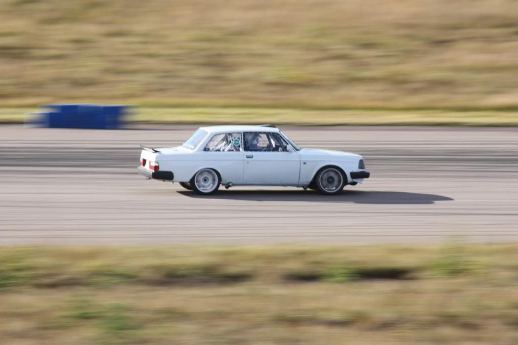

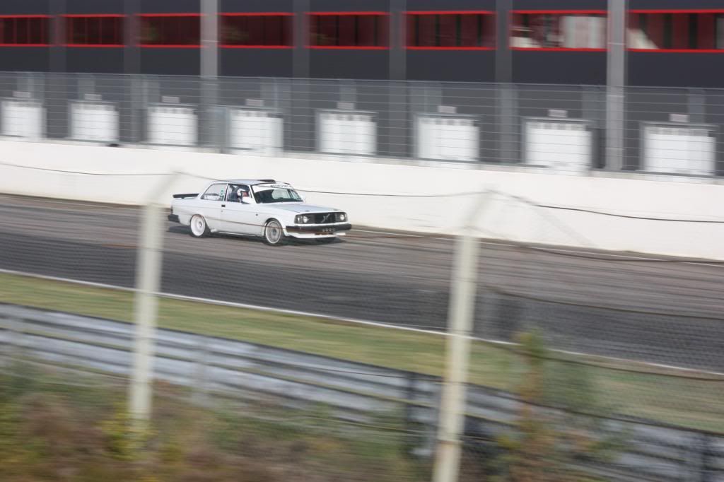

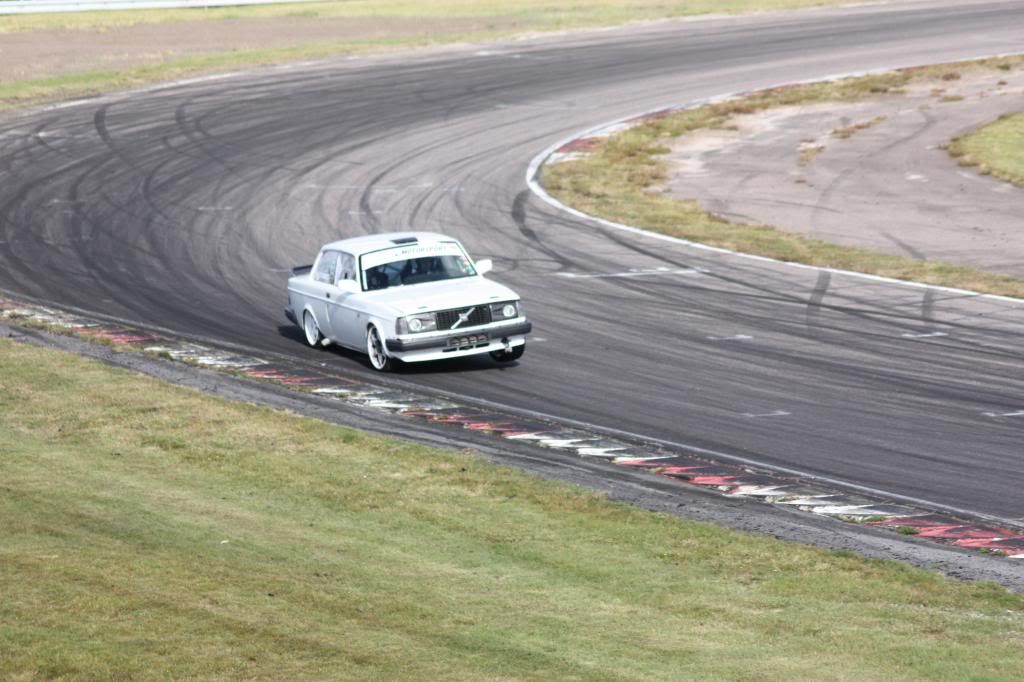

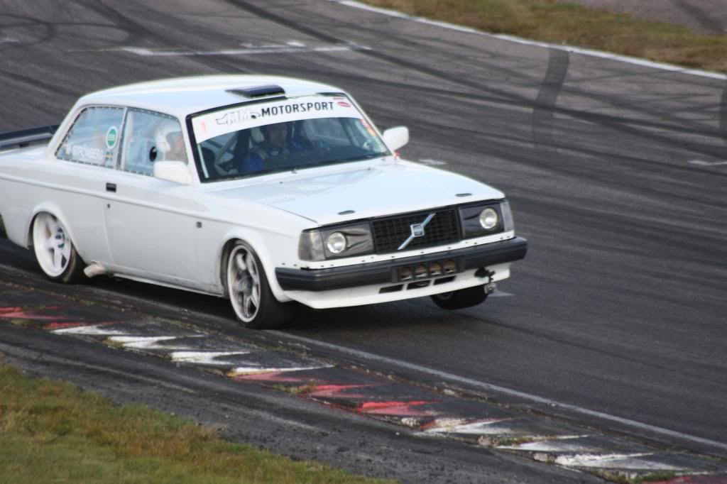

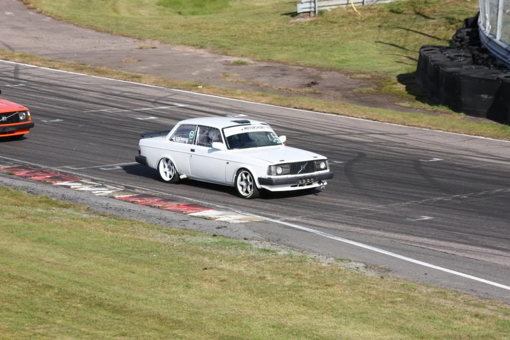

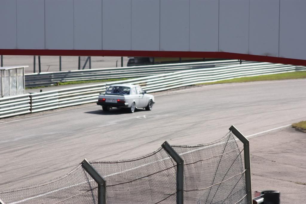

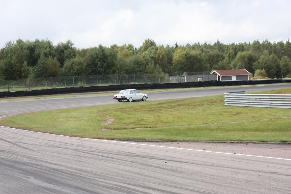

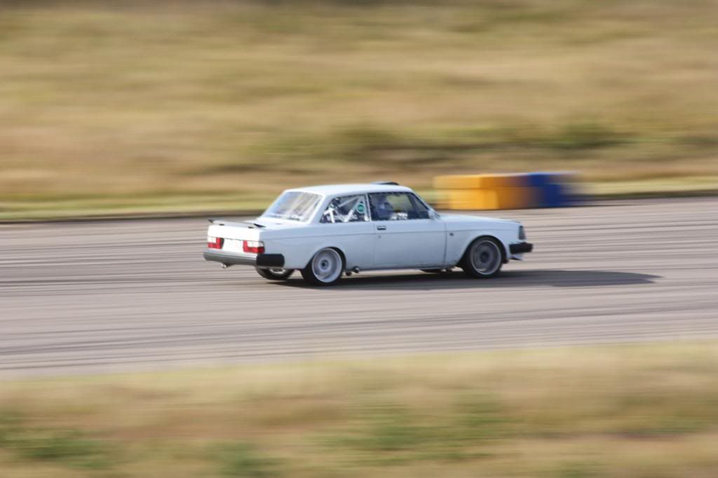

En liten uppdatering...

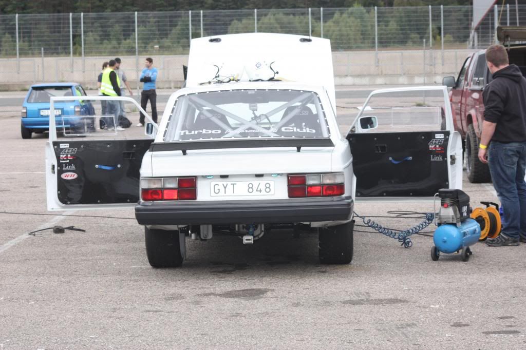

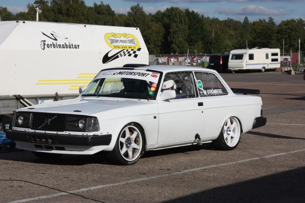

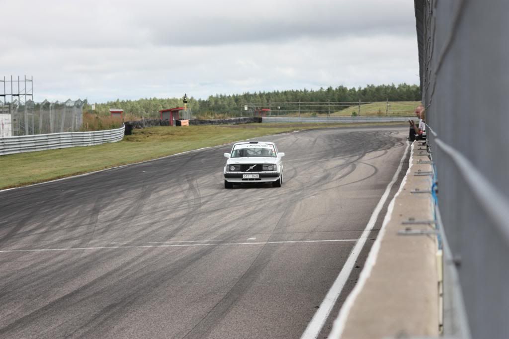

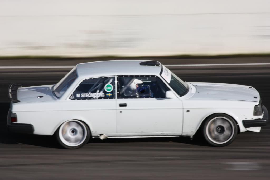

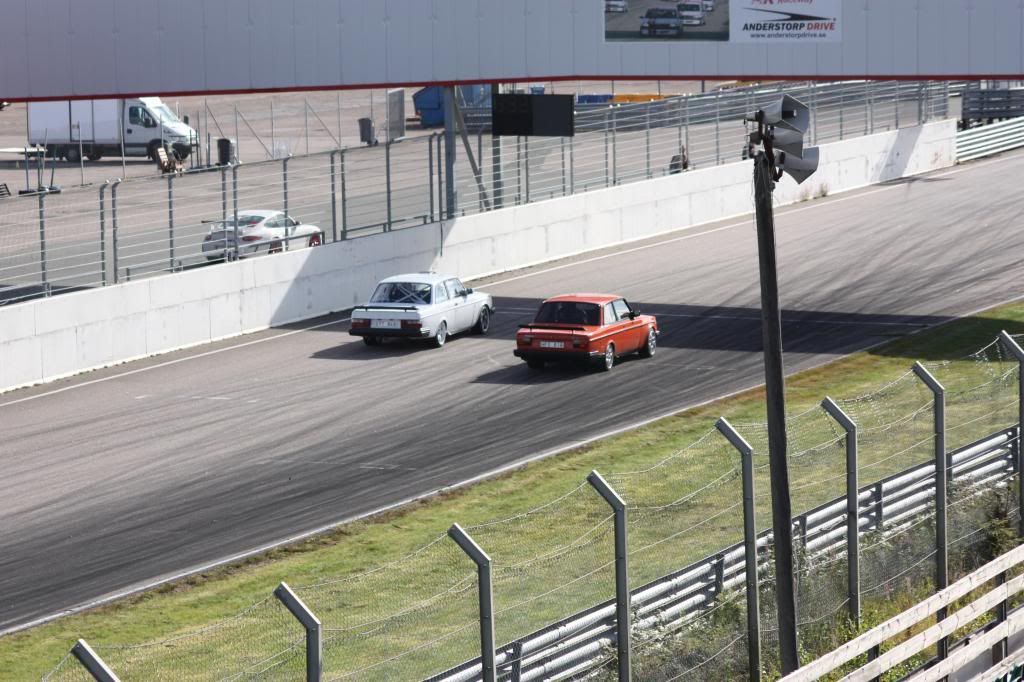

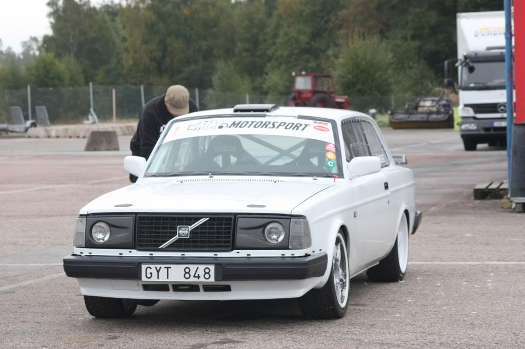

Bilen höll ju ihop riktigt fint på Knutstorp förra helgen, så i onsdags blev det snabbt planerat att vi skulle åka till Anderstorp på Torsdag morgon, Vi tog lite ledigt från jobbet å lastade å drog iväg.. vilken sjukt kul dag det skulle visa sig att bli... helt fantastiskt..
Maciek, aktiv på Rejsa forumet hade hyrt banan, var open pitlane från kl 9-18.. så köra så mycket man å bilen orkade.. GRYMT!!!!
Vi räkna att vi borde lagt ca 60-65 varv i full fart... Har satt ihop en liten film som ni kan kolla på.. å ska även lägga upp lite bilder...
Tyvärr går inte filmen se från mobilen då jag lagt på lite musik... ska se om jag kan fixa de någon dag...
Filmen:  http://www.youtube.com/watch?v=XNLvsb_3r0U

Nu vet vi lite mer om hur bilen uppför sig på banan... nu ska vi greja lite å se om vi kan fixa lite små saker innan nästa körning... återkommer med nya uppdateringar...

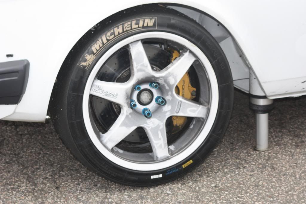

Hej Mattias
Vart har du fått tag i hjulmuttrarna?
För övrigt så kan jag bara instämma i hejaropen, måste våga ta ut min på bana någon gång också, ser sjukt kul ut.
// 242T5Q
Hej, tackar... tycker jag absolut du ska göra, e sjukt kul....
Ang hjulmuttrar, beställde dom här, men verkar vara slut just nu, men ring å hör med dom...

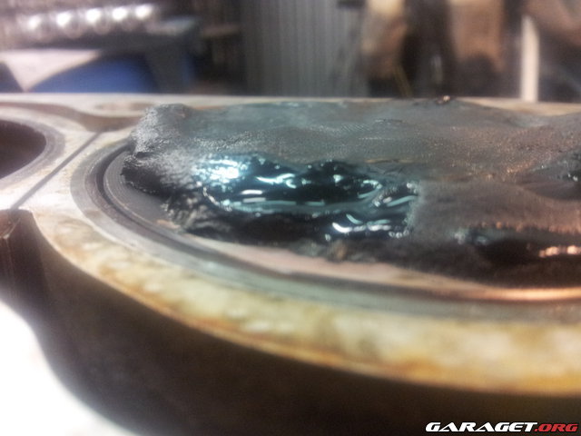

Började med å lyfta ur motor å låda i lördags, plocka isär motorn å allt såg jätte fint ut.. de va skönt..
Så just nu ligger kolvarna hos Trollspeed för omfräsning, hoppas jag får dom senast nästa vecka.

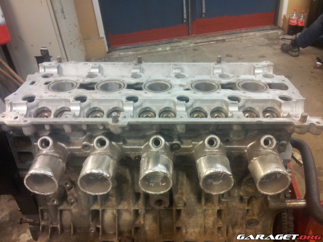

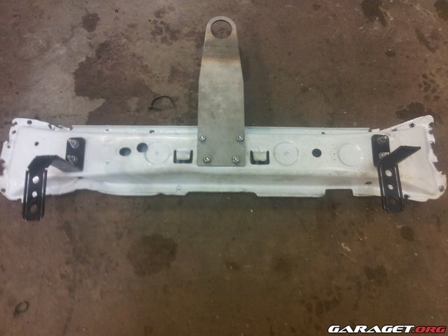

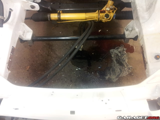

Vi har fortsatt lite i eftermiddag med bilen... fick stor hjälp av Martin, Vi har tagit bort kylarbalken då det ska bli en ny för å få fram kylaren å plats för större intercooler..
Sen måtta vi lite nya fästen för nya insuget, kommer bli sjukt najjs de här..
Bjuder på några bilder också..
Trevlig helg mina vänner... / Strömberg

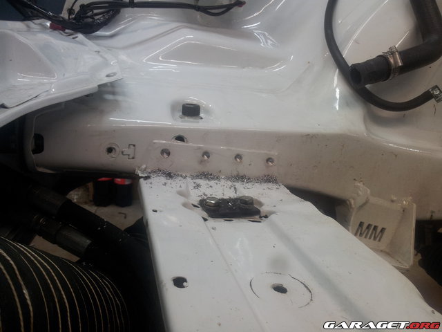

Borrade bort punktsvetsar.
https://www1.garaget.org/gallery/images/186/185081/185081-ba9349a19adeadd57a9b46afa3f9a20d.jpg
https://www1.garaget.org/gallery/images/186/185081/185081-1e2af3eeb4350ebf4cb0f987bacfb5d8.jpg
Balken borta...
https://www1.garaget.org/gallery/images/186/185081/185081-421f87091e30709d6ff585fe83342c1a.jpg

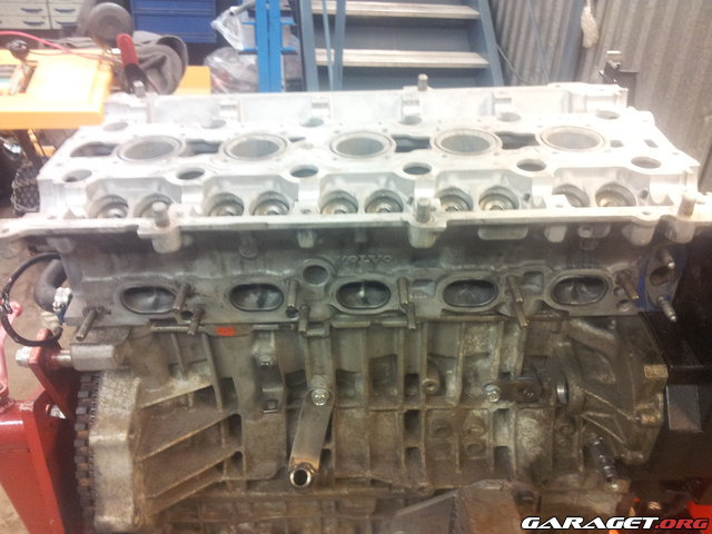

Portade toppen, dubbla ventilfjädrar...
https://www1.garaget.org/gallery/images/186/185081/185081-33e60d7490fb32e1ddf6bdc96bc296f7.jpg

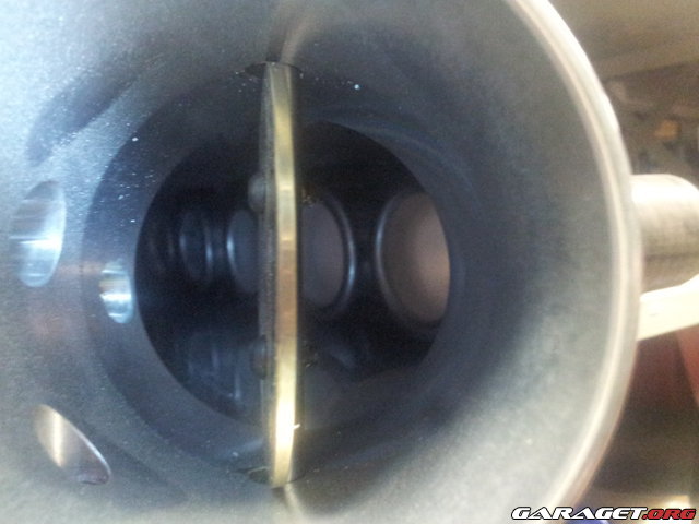

Insugsflänsen...
https://www1.garaget.org/gallery/images/186/185081/185081-30fffe22bcc004079c79e86e55dece71.jpg
Blir brutalt med riktigt plenum insug...
https://www1.garaget.org/gallery/images/186/185081/185081-4e8f5bfb15b3abc91393dda10ee0d84a.jpg
Köhler kammar... kommer ryta fint gamle 5:an... big_smile
https://www1.garaget.org/gallery/images/186/185081/185081-96d0cf40b9472a0061ce217ddf6a902b.jpg

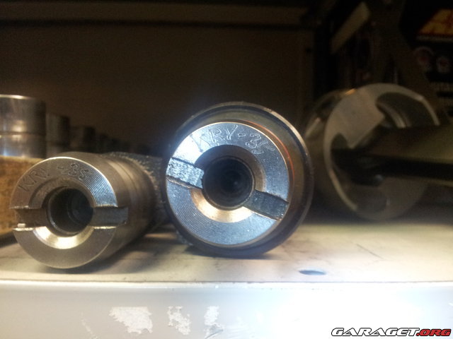

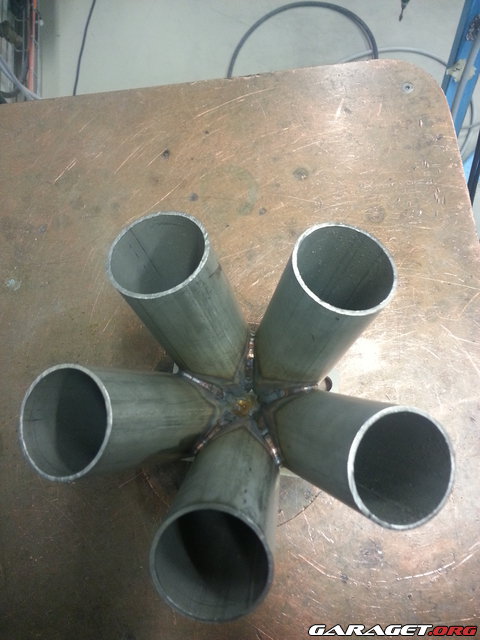

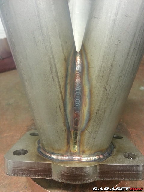

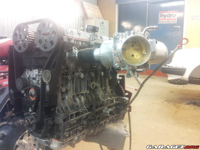

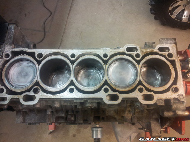

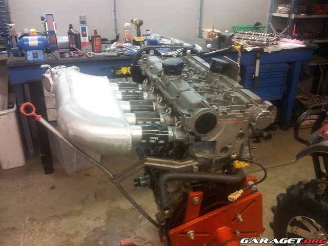

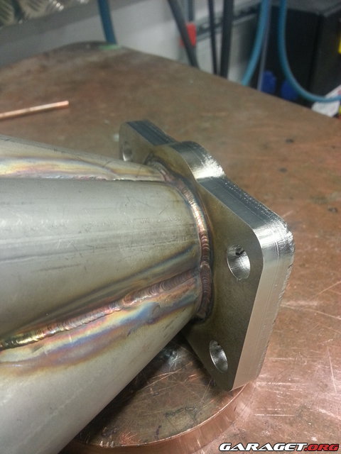

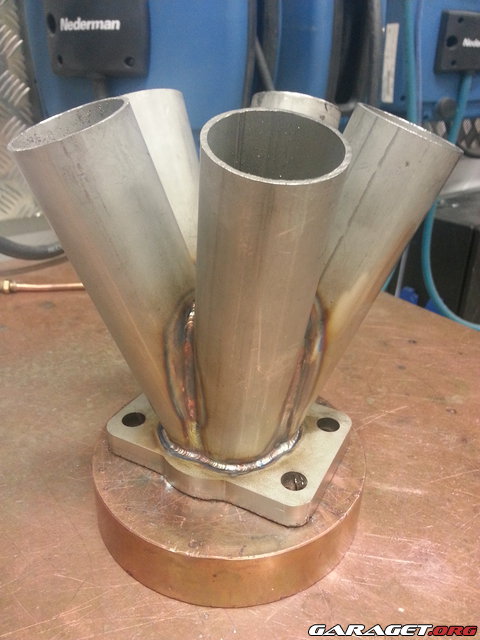

Vi har fått gjort kollektorn till nya grenröret, blev riktigt najs, motorn ska i bilen imorgon igen för å bygga en jigg till grenröret, så de börjar röra på sig lite... big_smile
har även mätt upp spel mellan ventil/ kolv, ska göra lite ventiluttag, men kommer inte behövas mycket...
https://www1.garaget.org/gallery/images/186/185081/185081-68c1f69c1a2fc07ff826e3f1821f0c99.jpg
https://www1.garaget.org/gallery/images/186/185081/185081-b991d7d1deb8249d8451dfbcfa47b47f.jpg
https://www1.garaget.org/gallery/images/186/185081/185081-ea64d8afb6bb08333fbe8219d0858622.jpg
https://www1.garaget.org/gallery/images/186/185081/185081-fa3ae8e34aca6428958bb1975ffd40ea.jpg

Gjorde prov för å mäta spel mellan ventil / kolv. lämnade sen in kolvarna till Trollspeed för att dom skulle fräsa ur ventiluttag på avgas å djupare på insug. blev riktigt bra.
Har beställt nya spridare, blev Bosch 1300cc. kommer bli kanon på min lilla motor.. smile

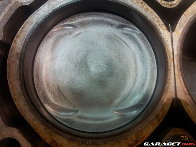

mätte spel mellan kolv/ventil.
https://www1.garaget.org/gallery/images/186/185081/185081-6069df1d86ffa88f8f017803568ea527.jpg
uttag gjorda å slipat å gradat av vassa kanter...
https://www1.garaget.org/gallery/images/186/185081/185081-ce74199d306c818586ef41b0859476d4.jpg

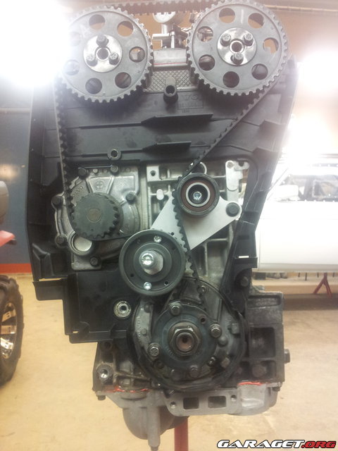

Testade en ny spännare från lennstrand, "Tibuc", men behöver formas om lite, men kommer troligtvis åka med en liknande i sommar...
https://www1.garaget.org/gallery/images/186/185081/185081-d8ba1af9a7badc446bcd0516817ff351.jpg

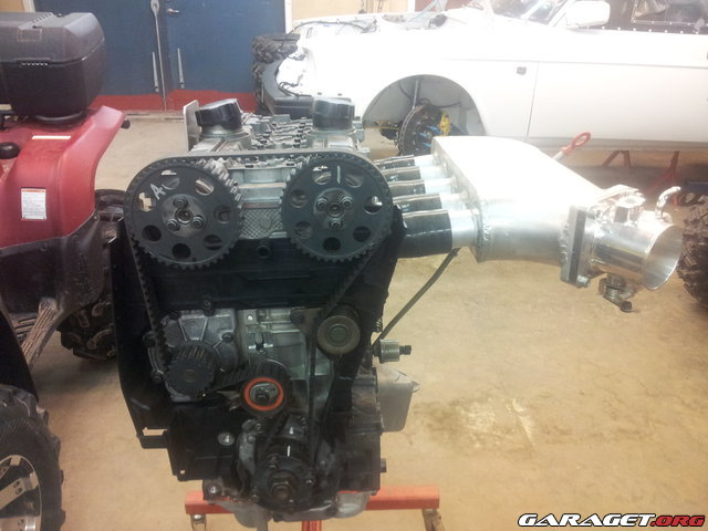

Motorn ihop å insug provmonterat.
https://www1.garaget.org/gallery/images/186/185081/185081-f9563f983cf0dec8e0bcbb40a4fe4c07.jpg
