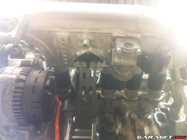

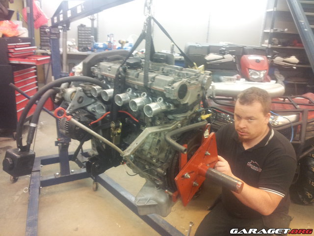

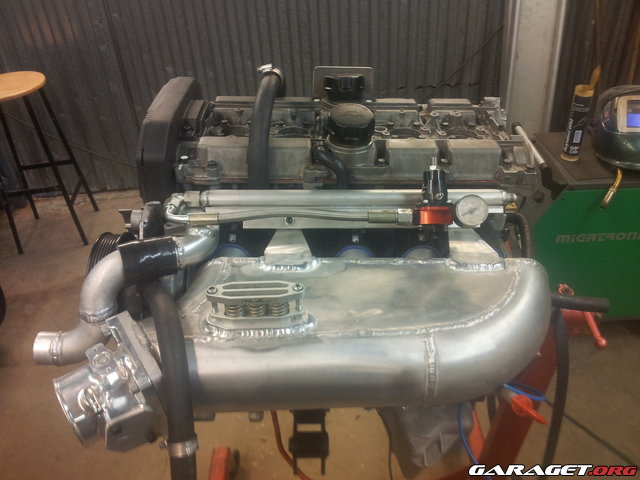

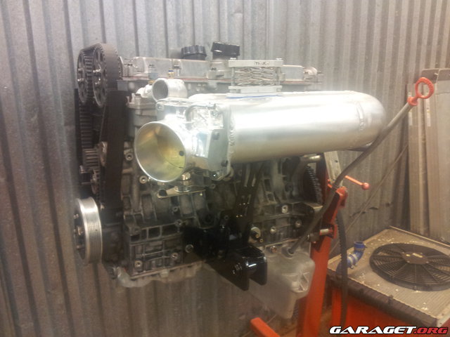

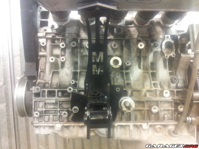

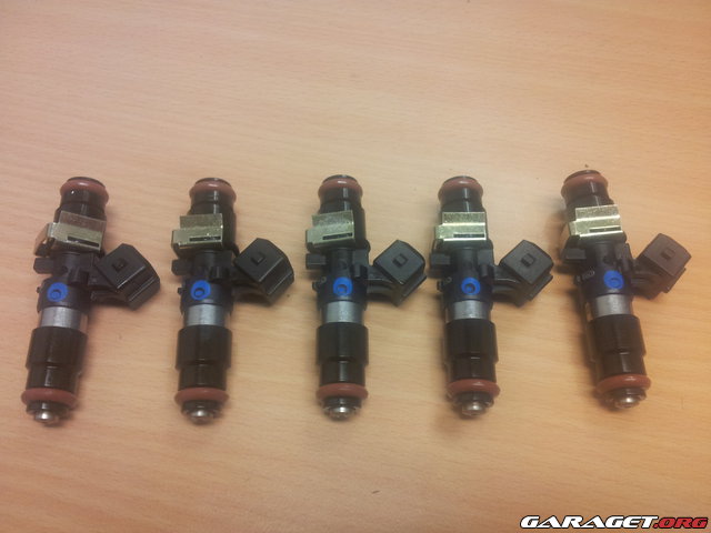

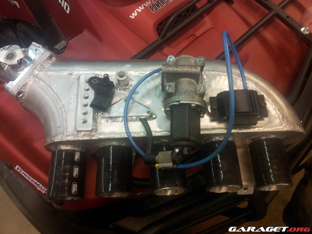

Fick motorfästen å lite mer smådelar från pulverlacken idag, började direkt att montera, å måtta in stödet till insuget... har även ritat ut vart pop-off ventil, responsventil, tomgångsmotor, fuelrail, etc ska sitta, kommer imorgon å lämna iväg grejerna för lite svetsning.
Motorn åker i bilen igen förmodlingen till helgen, sen väntar vi på grenröret så vi kan börja bygga runt omkring grejerna..
Nya spridarna: Bosch Motorsport 1300cc
https://www1.garaget.org/gallery/images/186/185081/185081-fa423ddf9331f4ef29f1e1b4aa51d2b0.jpg
Stag till insug:
https://www1.garaget.org/gallery/images/186/185081/185081-c659ac21a82b090567942e41fa1db94f.jpg
Ungefär så här kommer det se ut:
https://www1.garaget.org/gallery/images/186/185081/185081-f76b786f4c24f72d1ab805cd41c39bf7.jpg
Pop-off ventil:
https://www1.garaget.org/gallery/images/186/185081/185081-0becc8309984c2ff260900fecf105d4e.jpg
Helhet:
https://www1.garaget.org/gallery/images/186/185081/185081-aecefd20302c2f85fd4d9ba3da9e5058.jpg
Får be om ursäkt för den rötna bild kvaliten, får ordna bättre kamera märker jag...
Rösta å kommentera å tävla å vinn nu boyz....  Over and out / Strömberg

Har tittat på dendära responsventilen tibuc har men aldrig riktigt förstått vad den gör för nytta i det stora hela.
Något du kanske har mera insyn på nu?tongue
\Lindgren
882 Inlägg
3 februari 2014
#1296
Jo den e riktigt fin, men vansinnigt dyr... jag har tagit en EGR ventil från en Saab 9-3 diesel, gjort en adapterplatta som vi svetsar i insuget.
Men respons handlar ju om att leda luft förbi gasspjället när det stängs, å får man in luft så kan man mata bränsle å vrida tändning vilket gör att motorn upplever det som att det går tungt å turbon laddar på, ganska enkelt förklarat, man kan leda överblivna luften från insuget tillbaka förbi toppen in på baksidan i kollektorn med riktigt positivt resultat har jag lärt mig, men så avancerat blir inte mitt, kommer köra en enklare mysvariant wink å inte så hård respons, bara lite lagom så de putter på lite gött när man sladdar å leker... big_smile

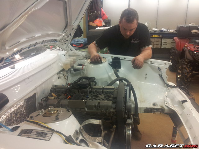

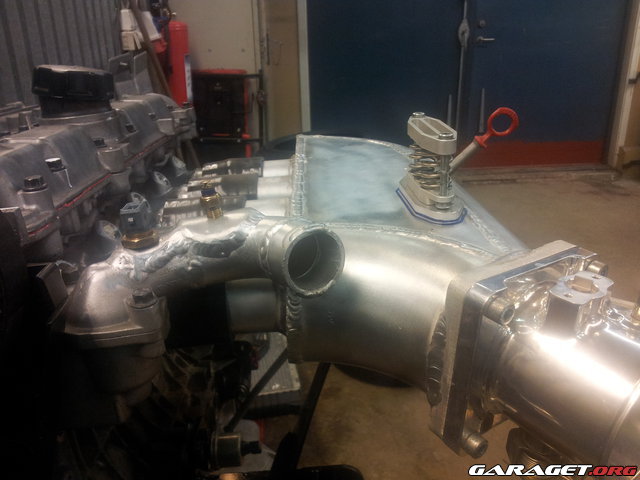

En liten update tänkte jag bjuda på, så ni inte tror jag ligger hemma å latar mig... roll

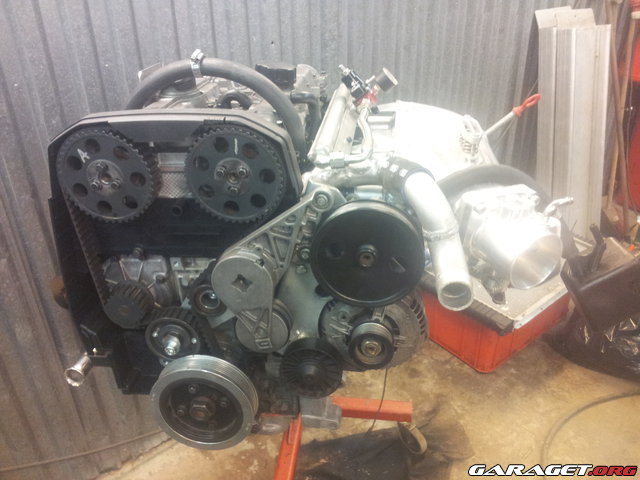

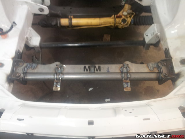

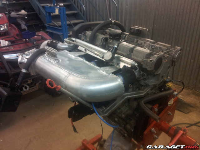

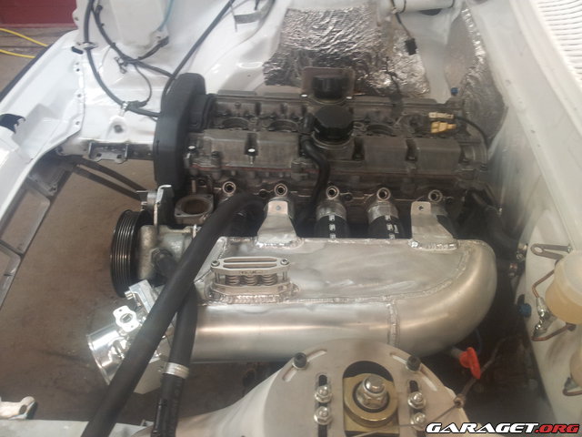

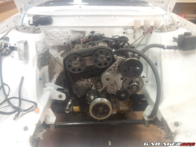

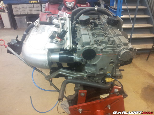

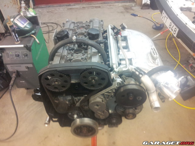

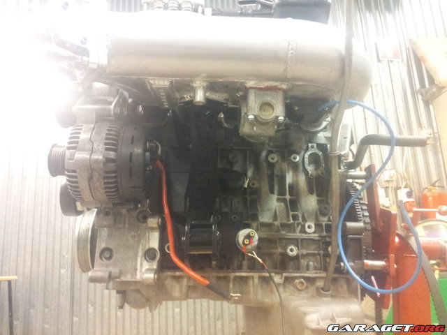

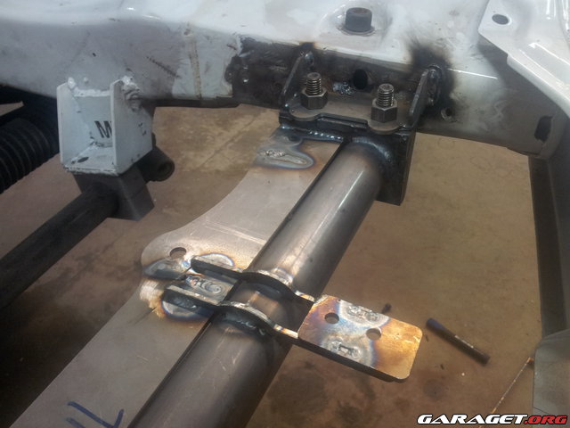

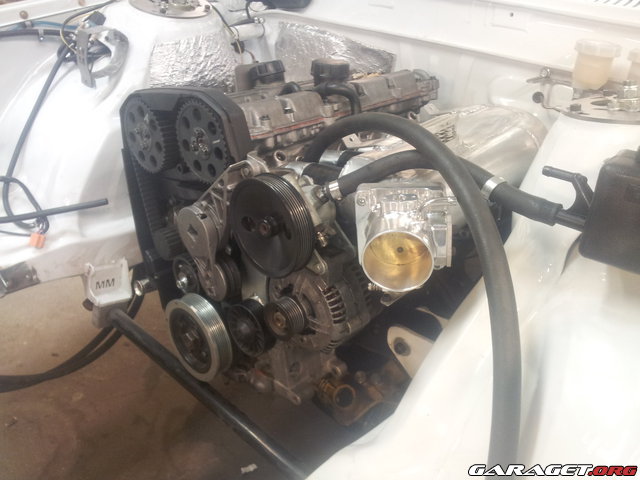

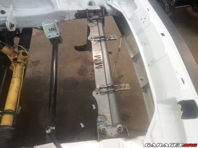

Motor å låda har åter hamnat i bil, gött som fasen faktiskt, känns som det är på gång nu, insuget färdigsvetsat, väntar bara på 2 klämmor som kommer imorgon så jag kan dra fast insuget på motorn i bilen.. sen blir det på med fuelrail etc etc, kommer bli awesome!! Ser riktigt porrigt ut redan, sen är det bara en massa skruvande kvar nu, men jag kämpar på, den SKA vara klar till 1 Mars... sen ska vi mappa.. å då får vi veta hur det gått.. väntar dock på nya grenröret, hoppas innerligt att det kommer i vecken. är en del nykonstruktion på den sidan som kommer ta tid.. men men, vi har tokmekat förut.. "bara å dra ner MM Motorsport mössan å jobba på"..
bjuder på några bilder å låter dom tala sitt tydliga språk...
Nya kylarbalken med fäste för kyl,IC,oljekyl.
https://www1.garaget.org/gallery/images/186/185081/185081-5802de6fef2a3b4bcab9c9ca7a53dc0c.jpg
https://www1.garaget.org/gallery/images/186/185081/185081-d9f72017cb231bdf1236424e6440a17c.jpg
https://www1.garaget.org/gallery/images/186/185081/185081-2c5a5e287e944520ed11aacb20d4e04a.jpg

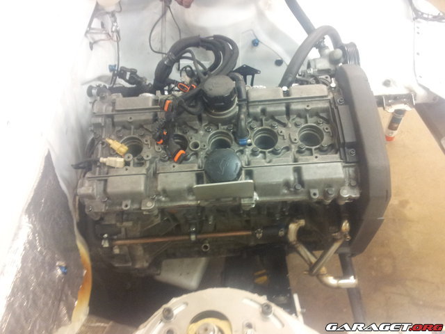

Här lite bilder innan vi lyfte i motorn i bilen...
https://www1.garaget.org/gallery/images/186/185081/185081-a4518b97e502638af4f150b48e9ccc27.jpg

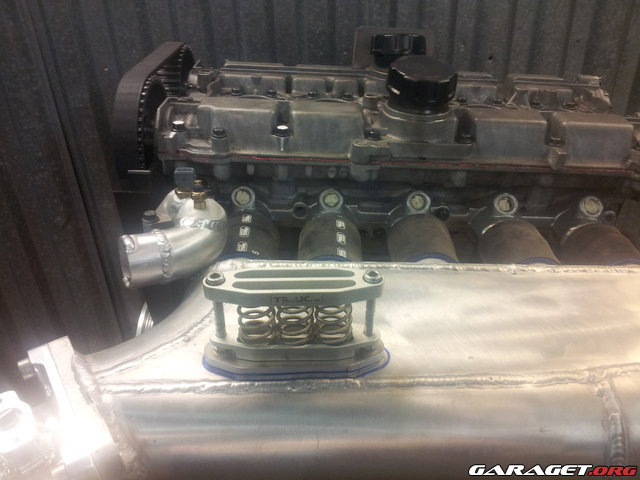

Pop-off ventil monterad.
https://www1.garaget.org/gallery/images/186/185081/185081-65e70403ea9165a9d9c2467d55e3bc4b.jpg

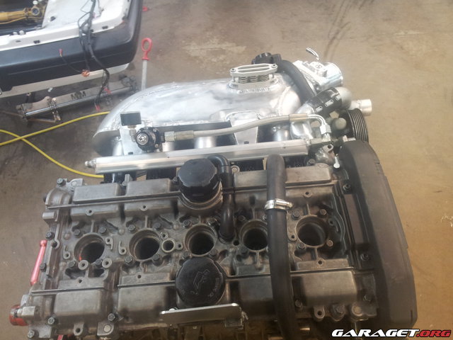

Provade fuelrail fästet.
https://www1.garaget.org/gallery/images/186/185081/185081-c2d28496bbe6c668c0edd8c4e46bb548.jpg
https://www1.garaget.org/gallery/images/186/185081/185081-41fc52f8a4df55e293eb7b535a31b450.jpg
https://www1.garaget.org/gallery/images/186/185081/185081-9d2c021fde164eba104d74a4e4827927.jpg
https://www1.garaget.org/gallery/images/186/185081/185081-c7f388c501aa3fad54d5750bc6054478.jpg
Här ser man staget under insuget + dom andra sakerna som vi gömt där..
https://www1.garaget.org/gallery/images/186/185081/185081-88e06bc8090f1af17d67f6f863d2e58b.jpg
https://www1.garaget.org/gallery/images/186/185081/185081-b08896bc53c32004a307d27127ff25f0.jpg

Å där har pärlan halkat på plats..
https://www1.garaget.org/gallery/images/186/185081/185081-f0a2e0a9637fc5feb06e0a44bbfb1d83.jpg
https://www1.garaget.org/gallery/images/186/185081/185081-36520b6b7fdbafd7bc851d2293b92bd6.jpg
https://www1.garaget.org/gallery/images/186/185081/185081-11149ec894b5ef8ad4a294e0b312bc00.jpg
En bättre bild på undersidan.
https://www1.garaget.org/gallery/images/186/185081/185081-eccfc018354aab5a974940a551289c7a.jpg
