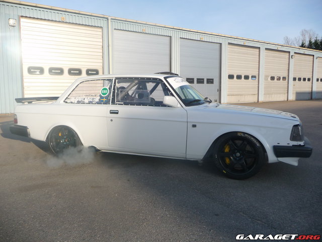

Hahaha. tack grabbar...

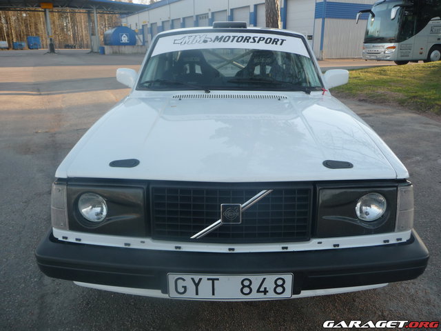

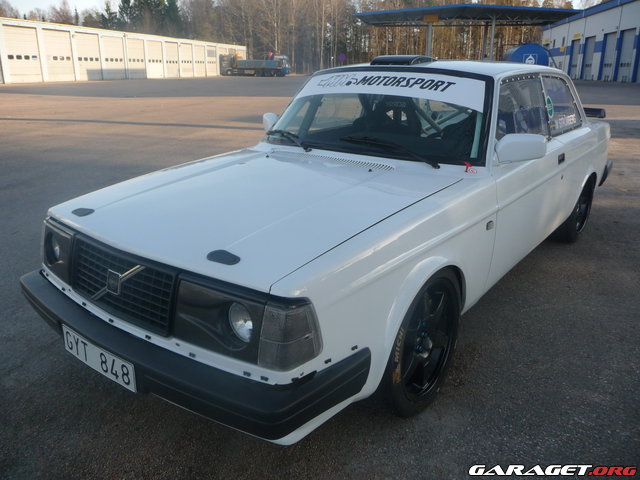

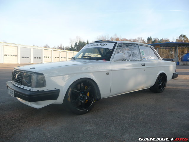

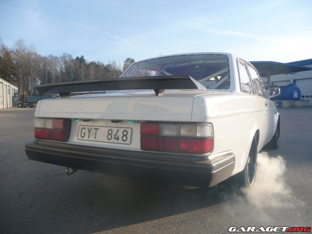

Jaja, som tur är går de åka bana ändå... å de e ju de roligaste med denna bilen..

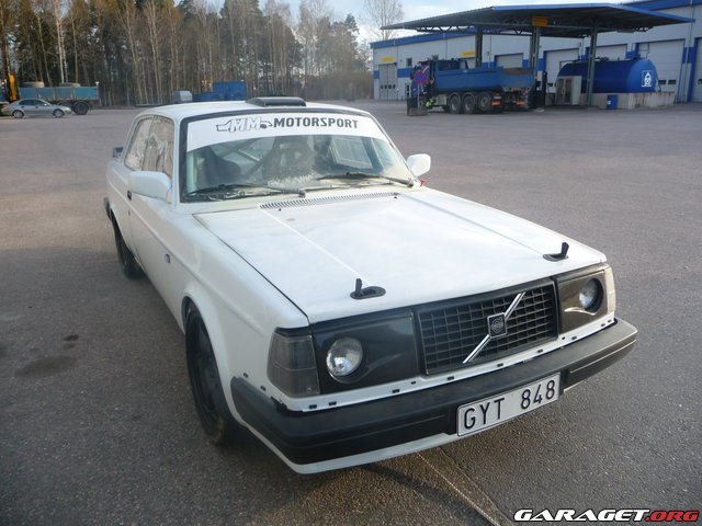

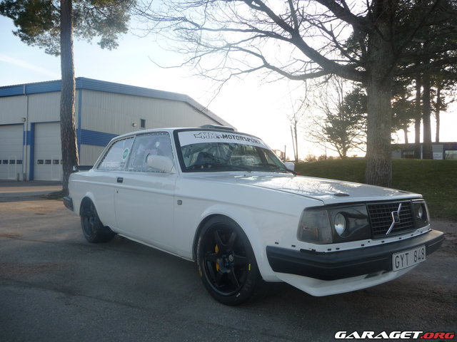

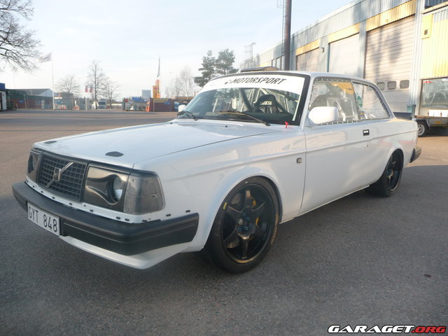

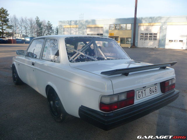

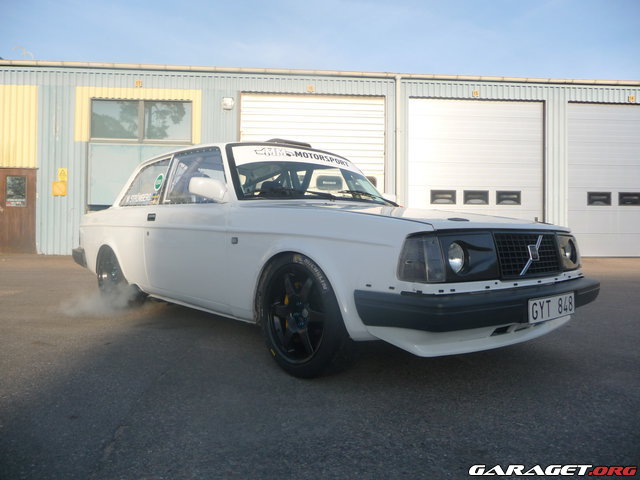

Rulla ur garaget igår kväll å tog några bilder...Blev riktigt fett med svarta fälgar, å 4" pipa.. big_smile

Kommer bli en kul sommar det här... cool / Strömberg

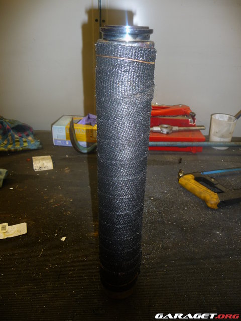

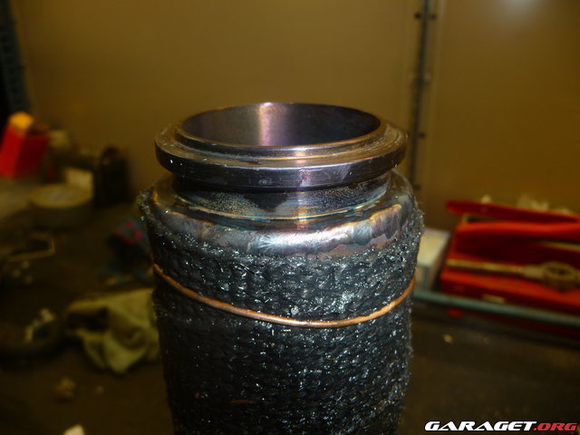

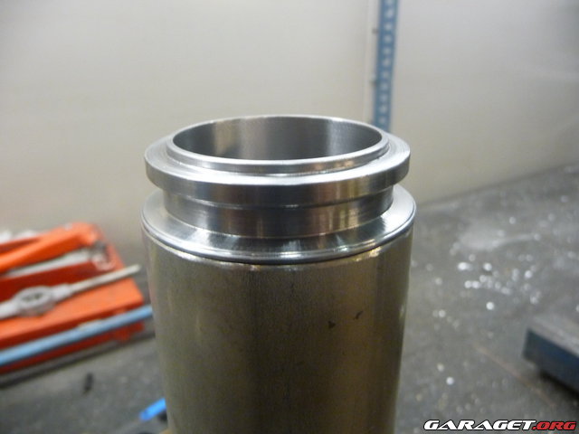

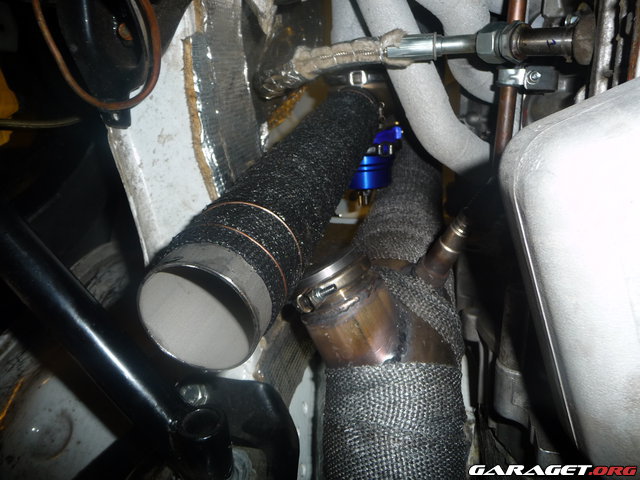

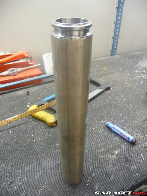

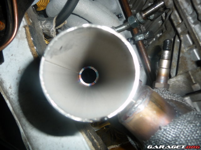

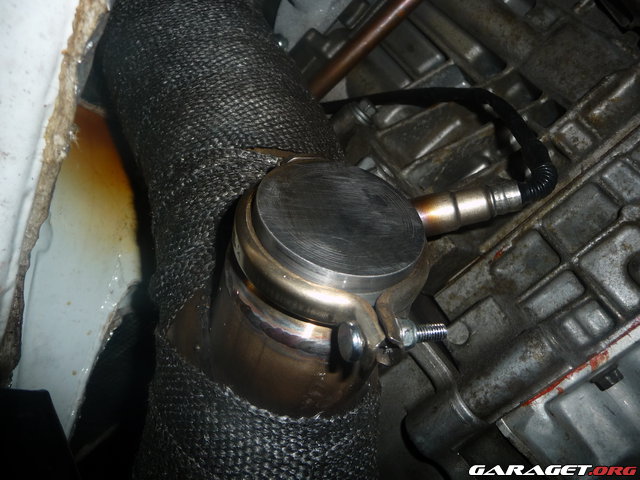

Tänkte visa några bilder från bygget av screampipe oxå...
Putte svarvade en fläns till mig som passade in i röret.. blev riktigt bra!!
https://www1.garaget.org/gallery/images/186/185081/185081-86db202253818f6361ed993176ad96d8.jpg
Totallängd ca 400mm..
https://www1.garaget.org/gallery/images/186/185081/185081-b19fa044a88d14f02cc1132ddff2e55a.jpg
Putte hade även svarvat en plugg till inloppet i downpipe...
https://www1.garaget.org/gallery/images/186/185081/185081-2365052a8884b12c530eb26dc98006ea.jpg

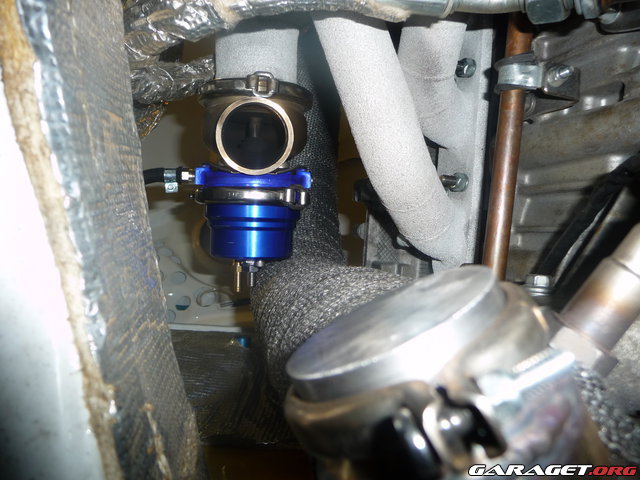

Där uppe sitter den... en rak bit rör blir en enkel lösning...

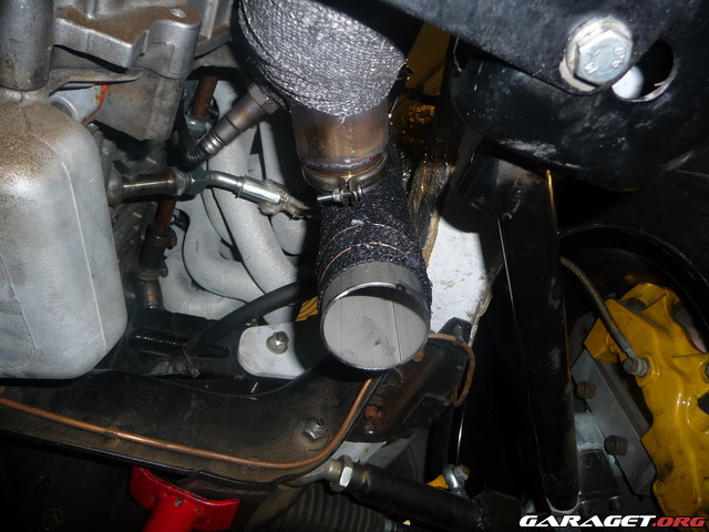

https://www1.garaget.org/gallery/images/186/185081/185081-3615b4d6fc05d1c6cb29703a51b68d5b.jpg
Fick svetsat flänsen...
https://www1.garaget.org/gallery/images/186/185081/185081-9faae1e7ff47aa62d1684743d977af8f.jpg
Linda in alltihopa oxå... gött å slippa värmestrålning så mycket som möjligt...
https://www1.garaget.org/gallery/images/186/185081/185081-cf202822d28069e3c615f3d0312150c8.jpg
Där satt det på plats...
https://www1.garaget.org/gallery/images/186/185081/185081-720aa118df860f2018d39165dec1527f.jpg
Gott om plats...
https://www1.garaget.org/gallery/images/186/185081/185081-39e9415cbbf6fb0c658307760433f023.jpg
Glory hole!!!
https://www1.garaget.org/gallery/images/186/185081/185081-b049835af9adb39faf212674c9b1e078.jpg
Filmen hoppas jag ni sett... Mvh Strömberg

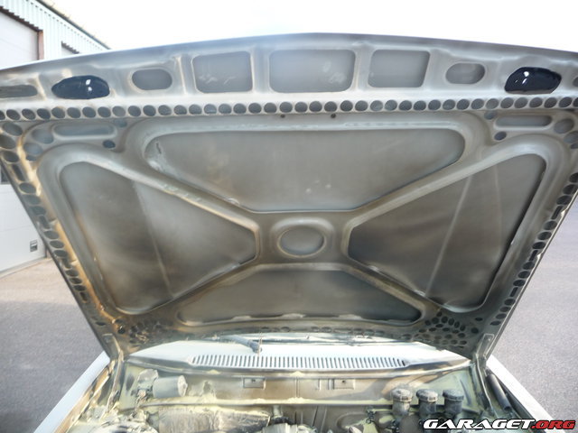

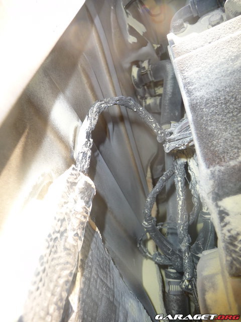

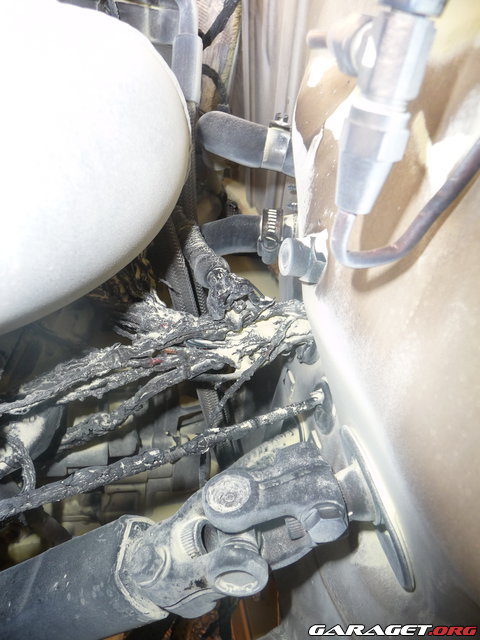

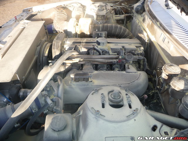

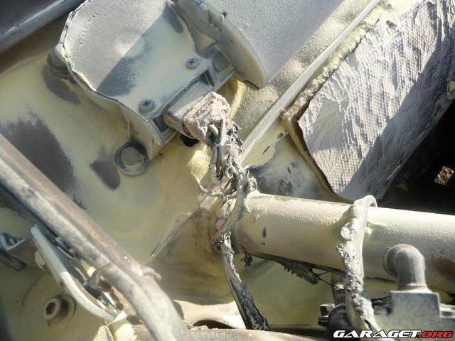

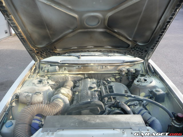

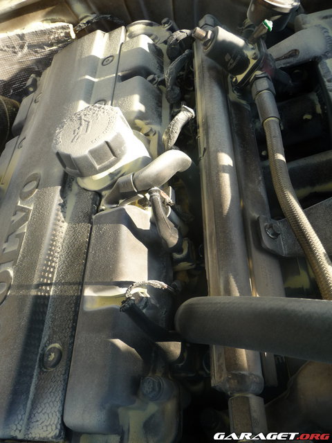

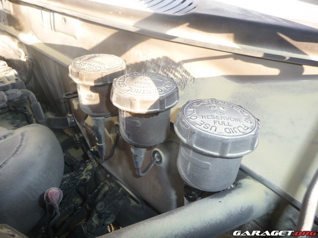

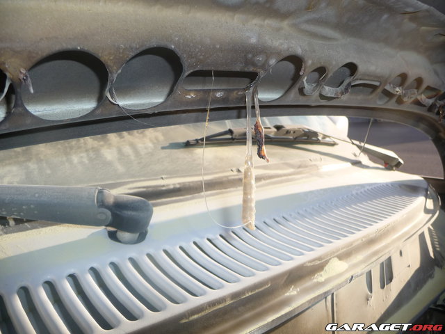

Måste få meddela något mycket tråkigt...
Tyvärr tog säsongen 2014 slut innan den ens började.. Känns så trist att behöva säga detta...

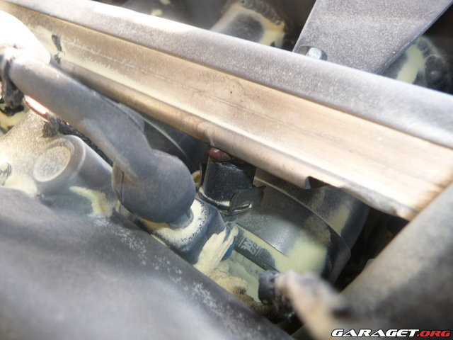

Igår vid en liten provkörning där jag inte ens hade börjat gasa så fattade bilen eld. vi tror att det är en skadad oring vid spridare nr 2 som läckte ur bränsle som gjorde att elden startade...
Har inte ord till å förklara den stora sorg jag känner just nu.. Allt kändes kanon å vara klar med bilen så tidigt på säsongen å verkligen kunna ladda upp inför sommaren 2014... Men Murphy va med även igår..
Kom åkandes på vägen i ca 50 km/h när jag ser rök runt ratten.. känner att det luktar brand.. stannar bilen direkt å upp genom huv sidorna slår det 1 meterslågor.. Blev lite halvt panikartat, då jag ska utlösa släckaren bak å får wiren i näven.. så snabbt och få fram släckarna framför stolarna hoppa ur bilen å sliter upp huven å möts av ett eldklot som går till väders.. slår ner lågorna med 2 st pulversläckare.. Å synen efter detta är inte rolig..
Finns ingen el kvar överhuvudtaget från sprutet till motorn.. allt runtomkring är sönderbränt.. huven skrot.. Motorrum, skärmarna behöver lackas om å ev plåten under rutan.
Nya spridarna är skrot, ja allt.. har beräknat delar till ett värde av ca 30000-35000 ungefär å få ordning på allt till vad de var innan.. då vet jag ännu inte hur motorn ser ut ner igenom på baksidan..
Så tyvärr... blir nog inget 2014 alls för MM Motorsport.. Hade så stor vilja å verkligen kämpade för detta...
Men tyvärr så brann dom planerna upp på några sekunder igår kväll...
Visar er ett par bilder som jag tog...
Här ser man inte mer än att det är lite sotigt runt huven...

Fan fan fan fan fan fan fan fan sad / Strömberg

satan vilket trist läge... se till att få bort släckarpulvret snabbt dock kan börja rosta satan om det får ligg och bli fuktigt.
65 Inlägg
15 april 2014
#1477
fy helvete...jävla eld.
882 Inlägg
15 april 2014
#1478
Tvättade av så mycket som möjligt igår direkt. sen till helgen ska vi ta isär allt å tvätta av det som går å rädda å göra stora saneringsjobbet...
