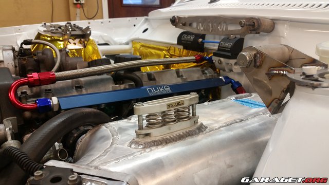

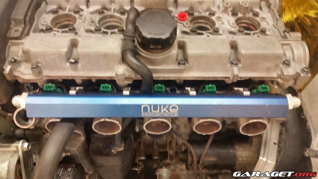

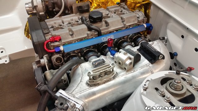

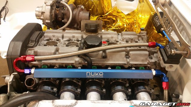

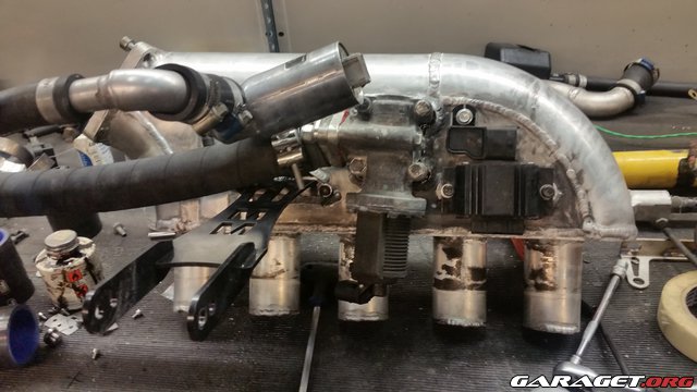

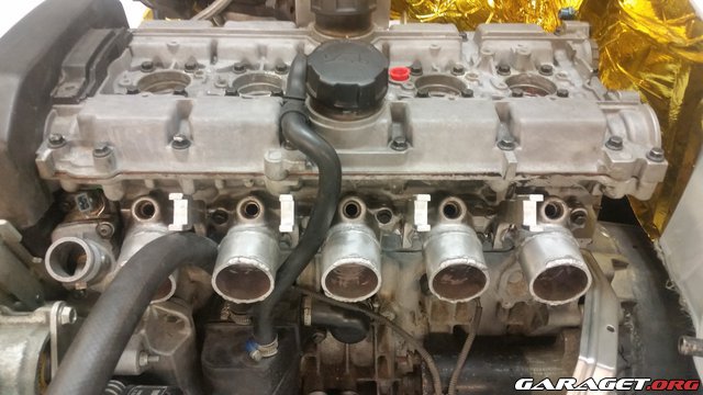

Så sant så Joel, lite har hänt till... Har fått monterat tillbaka insuget, med alla saker på det, gjort om bränsleledningarna under bilen... tagit ur plastrutorna bak, ska bytas ut å även dom fram mot nya med nya sliders i... blev grymt bra med nya fuelrailen, nu ska de inte läcka mer bränsle där i alla fall... tongue
Har kört på ganska hårt på mitt sido projekt oxå.. därav att det inte hänt så mycket med min, blir mycket å greja med när man ska bygga ihop 2 bilar till vårkanten.. men de ser bra ut just nu... vi ska nog kunna åka både jänk å 242 framåt våren... big_smile

Med lite flyt nu så kommer det lite nya delar framåt slutet på denna veckan... håller tummarna, sen ska de svetsas lite å sen lackeras... men kommer bli riktigt snyggt... smile Mvh Strömberg

Här kommer då bilderna som jag lova er... kommer bli snyggt de här tror jag.. eller vad tror ni? wink
Dom nya topplagringarna kommer nog ikväll, å dom nya bromsvätske behållarna + lite an kopplingar kom idag med posten... sen kan jag få dit min nya bränsletrycks givare oxå så jag även har det i dashen å kan se om de sjunker eller händer något...roll

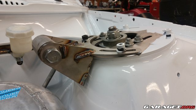

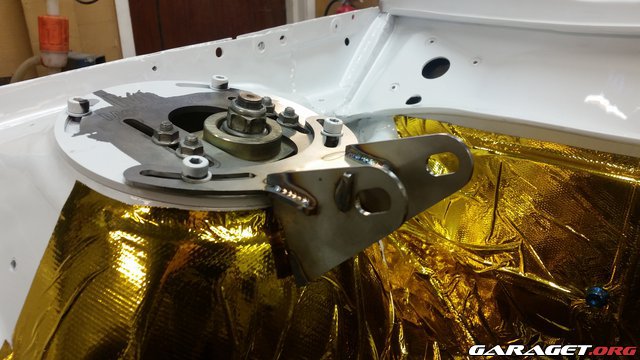

Håller på å bygger mitt fjäderbensstag... med ovala hål så man kan spänna isär vid montering... kommer bli snyggt när det är lackat sen... De är detaljerna som gör det... big_smile Kul med egna lösningar å design som ingen annan har... tongue

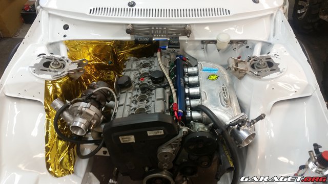

Tack så mycket.. alltid lika uppskattat med era kommentarer... så himla kul att läsa att ni uppskattar de man gör.. de är min största inspirations källa.. så himla kul att se bilen ta form igen, ska bli ett kul 2015...
va ju bara tvungen å ta ett par bilder ikväll oxå för å visa hur de ser ut när jag lämnade garaget..  grymt nöjd...

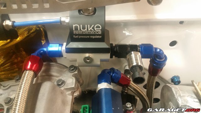

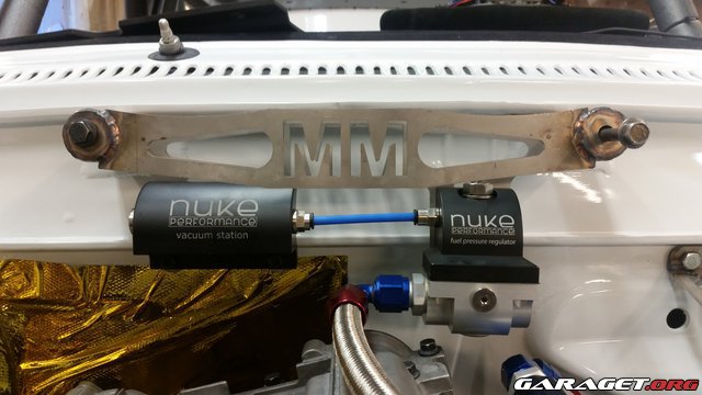

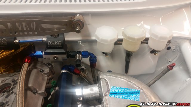

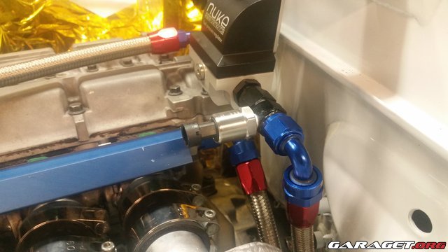

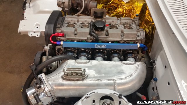

Bränsletrycksgivare på plats, kom lite nya AN anslutningar idag, så även returen klar nu... blir ju as snyggt... cool

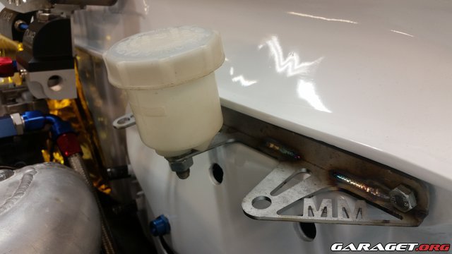

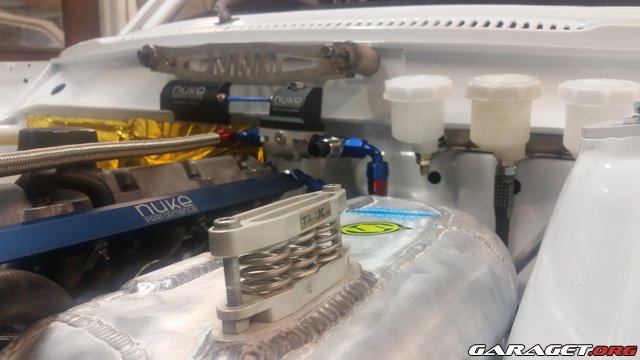

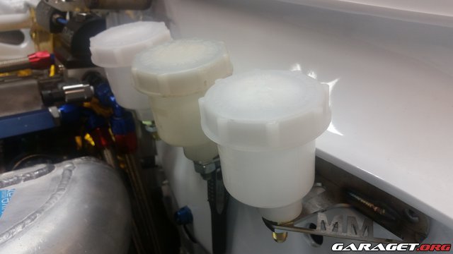

Nya bromsvätskebehållare på plats.. fästet ska pulverlackas svart innan montering, därför tillfällig uppvisning bara.

Kommer bli jätte fint med nya topplagringar å nya fjäderbensstagen på plats.. kommer se maffigt ut.. big_smile

Håll tillgodo boys!! inte mycket å visa men visst fan blir det läckert... inte ett öga e ju torrt.. tongue Mvh Strömberg.

Snyggt, men ett tips är att du sätter bränslegivaren neråt istället. Då kommer inte kablaget synas lika väl.. //Yrkesskadad elektriker wink

Har du kopplat in din BTR fel eller saknas det nån slang än?
882 Inlägg
2 mars 2015
#1656
Tack, ja vet å har funderat på det.. tyvärr krockar den med dom andra slangarna då.. men eventuellt så kanske man bara kan vrida på den lite.. får kolla på det vid slutmontering sen, just nu e de bara för å se att allt hamnar där de ska innan de rivs isär å görs i ordning på riktigt... Men tack för tanken, sånt uppskattas... smile / Strömberg

#1658
Vet jag inte? vad tänkte du på? fanns bara 3 hål. 1 plugg, så tätade den neråt å drog de rätt igenom, går de inte å göra så? bra att du såg det då!! men vet du hur den måste kopplas för att de ska bli rätt? eller e de alltid neråt returen till tanken å dom från sidorna från fuelrailen? första gången jag monterar denna så kan mycket väl bli fel...

360 Inlägg
2 mars 2015
#1660
Ja, matning från pump till fuelrail sen från fuelrail till sidan på BTR och retur till tank på undersidan av BTR
Tryckgivaren kan du ju sätta på anlslutningen som är pluggad rakt fram på btr, eller på nån av slangarna som sitter på railen
