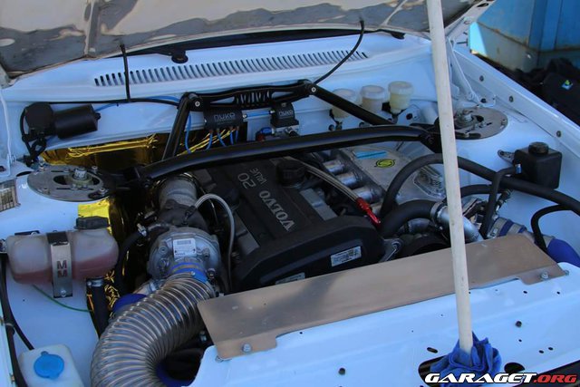

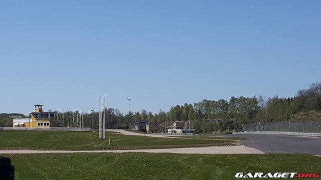

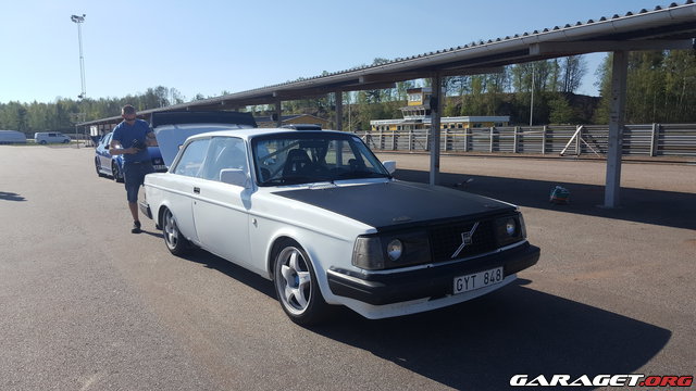

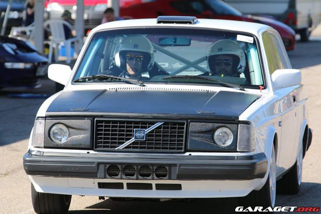

Hade en fantastisk dag söndagen den 8/5-16. vädret va kanon, bilen funka mer än förväntat, funka så jävla bra så vi åkte ca 45 mil i den under dagen, börja med en tur till kinnekulle, skulle ju BAAARA kolla på andra som körde, sluta med att de blev typ 30 varv på banan eller nått sånt.. big_smile va ju helt fantastiskt å köra bilen på vägen dit, rulla in på kullen å sen ge järnet, avsluta å åka hem igen, riktigt kul!! finns ju fan driftsäkerhet i bilen oxå.. så senare på kvällen skulle vi ner till Landvetter för att kompisen skulle provköra en lamborghini Gallardo där. men på vägen dit så höll de på å sluta med bränslestopp på motorvägen, rullade in på Shell i Landvetter med nöd å näppe. väl där så va dom så exalterade över gamle 240 så de blev en foto session med deras bilar på plats, Riktigt fränt å åka så pass mycket i bilen, dock slutade de där denna kväll.. efter en lyckad burnis, så tackade lådan för sig, så där stog vi å fick vänta på hjälp hemifrån. har nu fått tag i en ZF låda istället, så ger upp Getragen nu å prövar vidare.. blev sånt jävla stopp i lådan så den slet loss lådan från svepet.. så nu är de ombyggnation på gång.. en stunds lycka å sluta med motgång.... igen.. men nu jävlar hoppas ja de är sista motgången på en stund... lol bjuder er på lite sköna bilder från dagen...
https://www1.garaget.org/gallery/images/186/185081/185081-b1c5c3ae033933b94d670a2b9b769850.jpg
https://www1.garaget.org/gallery/images/186/185081/185081-724dcc438a81699cd2bc384f414e37bb.jpg
https://www1.garaget.org/gallery/images/186/185081/185081-a9b57f250593194c536af7bb304d1a6f.jpg
https://www1.garaget.org/gallery/images/186/185081/185081-46239ce462b76eafe3aaf262f3e502aa.jpg
https://www1.garaget.org/gallery/images/186/185081/185081-c0da2bf7488e1a49ce7c0adb2c8c1fe6.jpg
https://www1.garaget.org/gallery/images/186/185081/185081-86df2adc19267159aaeae0b40c1ef97b.jpg
https://www1.garaget.org/gallery/images/186/185081/185081-e4b444adfc173fc26ccd846b4fdf4b31.jpg
https://www1.garaget.org/gallery/images/186/185081/185081-c135f1f7c1c8a04eec59f512b2ffdeda.jpg
https://www1.garaget.org/gallery/images/186/185081/185081-2cf4d266b775158eae46d2f657f93797.jpg

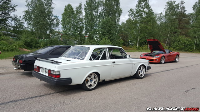

Sen åkte vi till trollhättan å la på 18" istället, ser lite fetare ut!!
https://www1.garaget.org/gallery/images/186/185081/185081-00a4a7dd9d4b0b2118623e69ae8fe320.jpg
https://www1.garaget.org/gallery/images/186/185081/185081-ed285c0ef4b7bacbe20750127eb4fa6b.jpg

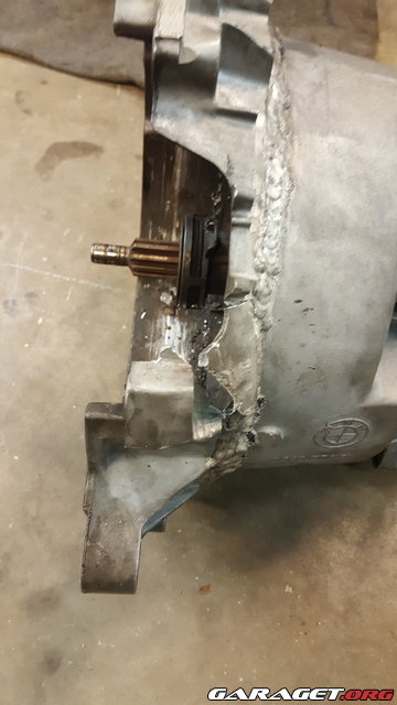

Tyvärr va de slutåkt strax därefter, men vi är snart på gång igen!!

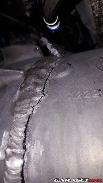

Så jävla bra!!! Tråkigt avslut... Är det svetsen som har dött och därav ras? hmm

Tack, ja de e fan inte dumt!! big_smile ja men va fan, de löser sig alltid.. nä tror en skiftesgaffel gick av å ramla ner å slog stopp i lådan så de ryckte till så svepet sprack.. de va gaffel på förra lådan som rasa på samma sätt...

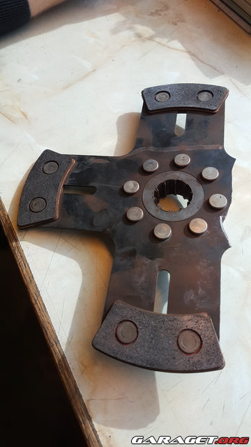

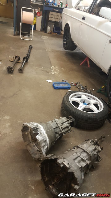

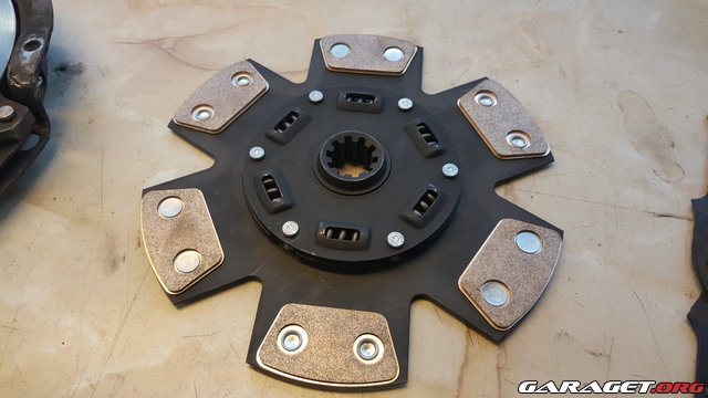

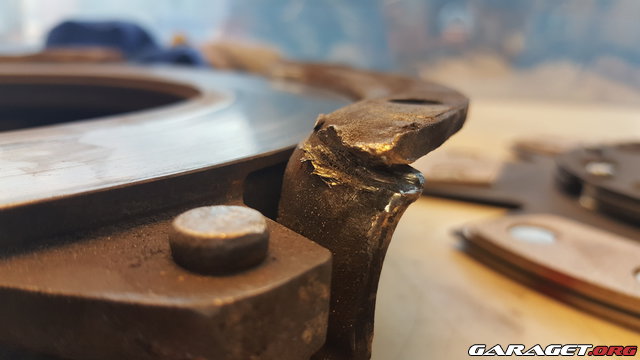

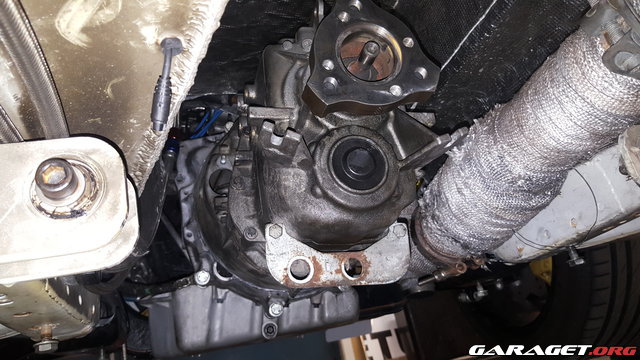

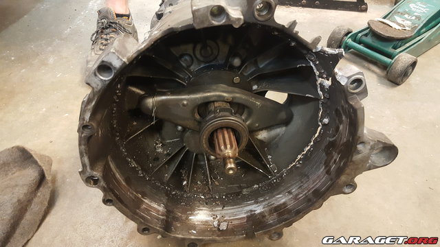

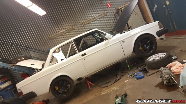

Ny uppdatering.
Har fått bytt lådan till förra helgen, blev en 5 växlad ZF från Bmw 528 tror jag de va, 28 mm axel å 10 splines. beställde en ny lamell av bakaxeldelar å lyfte i... skojar inte om nya lådan är 15 kg lättare... fint det, å vilken skillnad å växla. denna smiter växlarna i fint på.. känns bra nu... fick förlänga kardan med ca 85mm å förlänga axeln till slavcylindern med ca 15mm. men nu verkar de funka fint, biljäveln funka så jädra fint så blev några vändor nere på cruisingen i trollhättan.. sen ställdes den i garaget å några öl intogs istället..
Idag 4/6 åker jag till Nossebro på Power meet å sen vidare till Lidköping på cruisingen där, blir eventuellt en vända över till Skara å kika på Stena racet..
Kul att bilen funkar fint å är snäll å körbar som få.. blev grym skillnad med nya lamellen, skönt med fjädrat centrum, blev inte så rassligt ljud på tomgång.. så nu sitter de en 6 puckad sinter med fjädrat centrum i.. Grymt nöjd!!! big_smile
Nya lådan till vänster!!!
https://www1.garaget.org/gallery/images/186/185081/185081-b11820ffd3690e2a2bbe30d0bcdaf264.jpg
Ny lamell
https://www1.garaget.org/gallery/images/186/185081/185081-e7501d4d17638c412e26e4ec9bc64a84.jpg
Här gick nog bitarna av gamla lamellen ut... slipat till å fixat så de kommer bli bra...
https://www1.garaget.org/gallery/images/186/185081/185081-2d4bffd327e98578bd46df7613b082e0.jpg
växellådsbyte
https://www1.garaget.org/gallery/images/186/185081/185081-68aad4c1520850e4bcf8096a72c83d9e.jpg

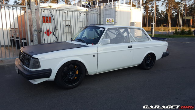

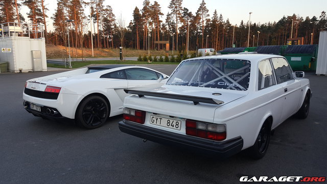

på plats!!
https://www1.garaget.org/gallery/images/186/185081/185081-a1c74a58be4b0266f801da5a0fd44df0.jpg
Efter lyckad provkörning får man dricka öl!!
https://www1.garaget.org/gallery/images/186/185081/185081-d0899ae9cad5fa186426fc64106c213f.jpg
Ute en sväng på cruising dagen
https://www1.garaget.org/gallery/images/186/185081/185081-842e2281ced3ae0e44607c1376796a6b.jpg
https://www1.garaget.org/gallery/images/186/185081/185081-c947d455dc3937d77dc7954d84c82f22.jpg
ja å min farbrors järn.. kompisens viper i bakgrunden..
https://www1.garaget.org/gallery/images/186/185081/185081-17fca922fb3dc6f7d1ee1f159e4897c9.jpg
https://www1.garaget.org/gallery/images/186/185081/185081-022f9dcbfbea1a0fc1db6afc20dfc788.jpg
https://www1.garaget.org/gallery/images/186/185081/185081-6ca3ededbc0895746abdfabec7f2b45a.jpg
På stan
https://www1.garaget.org/gallery/images/186/185081/185081-968dbb1dcdd5c4aeb79633dd4114a276.jpg
https://www1.garaget.org/gallery/images/186/185081/185081-cb52bb283750f354a8e468931b74a424.jpg
https://www1.garaget.org/gallery/images/186/185081/185081-003376d3e275caae8fd06c4c9f1713c3.jpg
Så här nöjd är man när skiten funkar!!!
https://www1.garaget.org/gallery/images/186/185081/185081-cf4af8489ec54bb649cd860c4c30feaa.jpg
