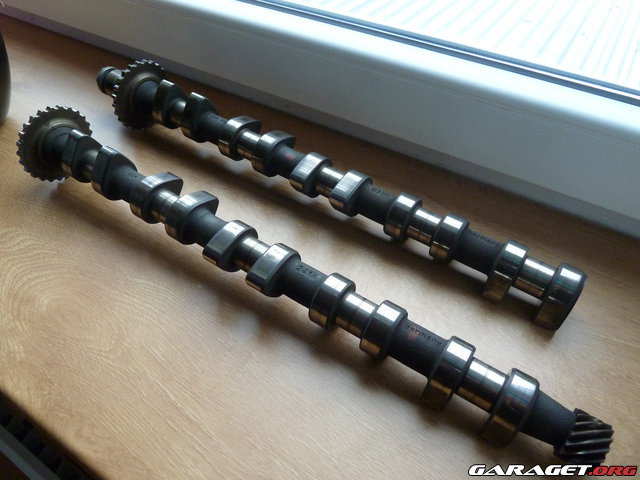

https://www1.garaget.org/gallery/images/152/151725/151725-685f1bb58a8b8cbb34d9168070c294a1.jpg
Nya kammarna äntligen hemma smile

Pren lagd smile ser fram emot å följa, lägg gärna upp massor med bilder när du byter växellådan sen wink
haha den låda kommer hålla i evigheter ska du se! wink

du ska alltså ha kvar fördelaren? smile inget fel i det dock. måste sätta fart och riva min 3b någon dag har inte lyft i den i stativet ännu bara wink ingen lätt maskin man tar själv smile
ja den får sitt kvar.. För hallgivarens skull. Blir 115R spolar smile

aa, det är väl det som böckar till det hela lite smile
