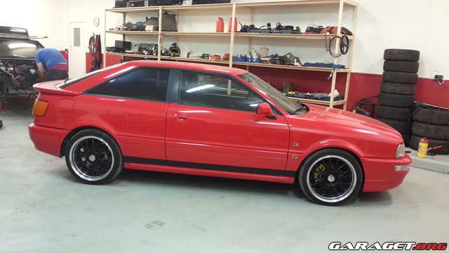

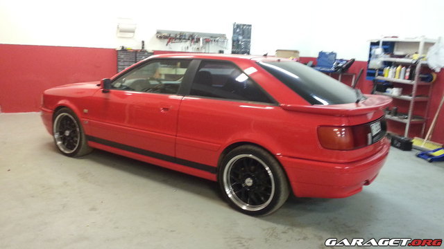

Äntligen börjar det se ut som en bil igen smile

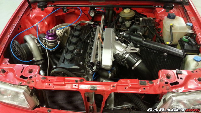

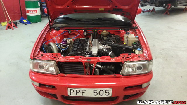

Elen är helt färdigkopplad under huven och allt ligger snyggt och prydligt smile Nu återstår bara att koppla bränslepumparna, varvräknare samt någon knapp och en lampa. En kväll till med elen så ska det inte vara mycket kvar smile
i övrigt ska det bara vara bränsle och kylarvätska som fattas innan uppstart... Kan bli en spännande vecka som väntar big_smile
