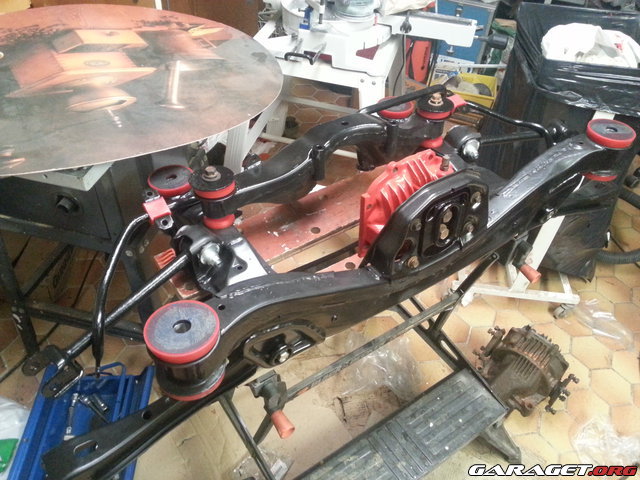

https://www1.garaget.org/gallery/images/158/157459/157459-c9e80aa3f5e628871a41546d5cee4a40.jpg
Dålig bild men visar ungefär hur det blir med nya bussningarna och lackade subframen.

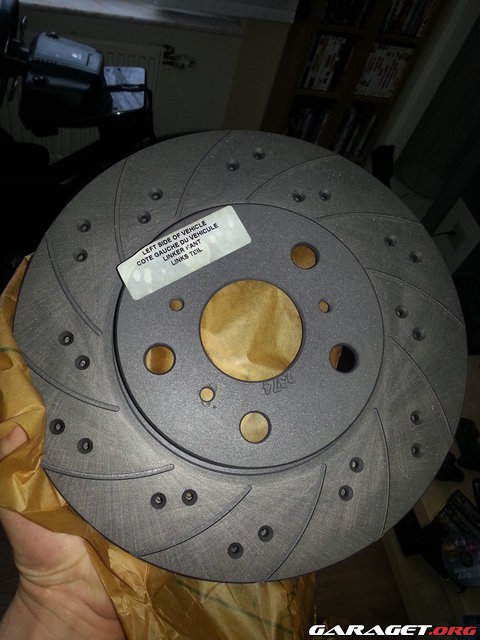

Black Diamond Combination Disc 255mm
https://www1.garaget.org/gallery/images/158/157459/157459-1249071de2fcdd2bbc38de1d23f9a008.jpg

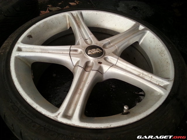

Inför sommaren så har jag köpt nya fälgar som ska lackas svarta, har lämnat in två av dom till Intera som riktar och fyller i två ganska stora skador. Dom andra två behöver bara slipas och lackas.
https://www1.garaget.org/gallery/images/158/157459/157459-99d34cb3dbdf48f40e4889d36ee0ad09.jpg

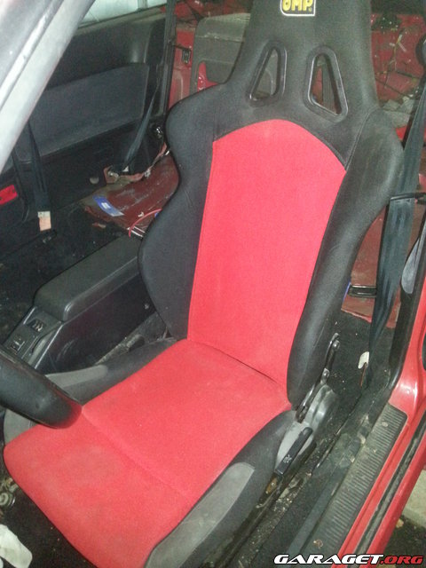

Har börjat spåna på hur stolarna ska monteras och jag har även slaktat förarstolen och fått loss underredet.
Här har jag bara ställt in stolen på skenorna för att få en grov bild av hur det kan bli.

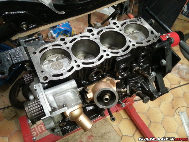

Köpte en motor av CelicaMannen här på garaget (Tack Johan), som ska få lite kärlek av farsan som ville ha något att pyssla med nu när han är "pensionär", han ska väll mest kolla alla mått, och se till att den är välbalanserad för utvändigt är den redan jävligt fin.

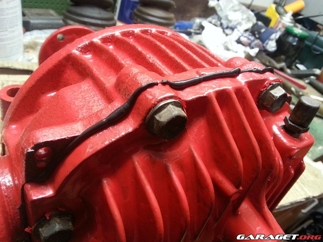

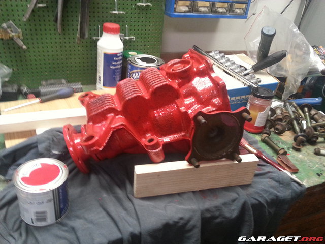

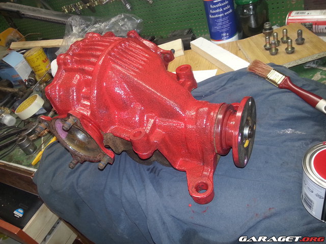

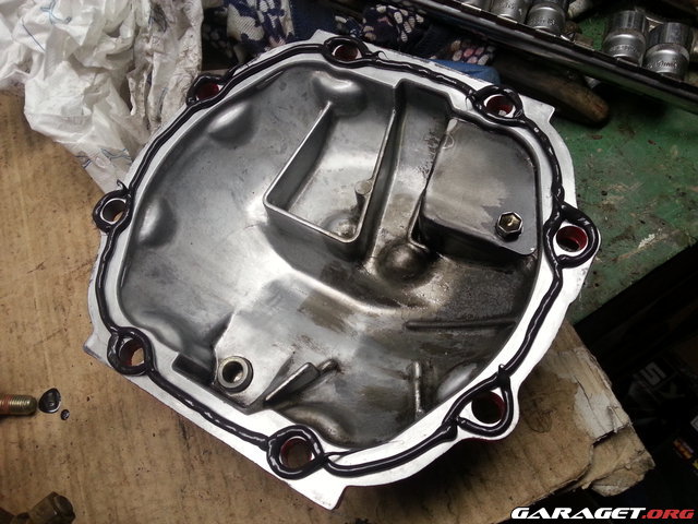

Var iväg och köpte packningsmassa så att jag kunde skruva ihop diffen igen
https://www1.garaget.org/gallery/images/158/157459/157459-ad51978fae588df745754cf7e7b01ca6.jpg
https://www1.garaget.org/gallery/images/158/157459/157459-dccb7d0b758bb99b6f844c8e48059df8.jpg
Skönt när till och med packningen matchar färgschemat tongue

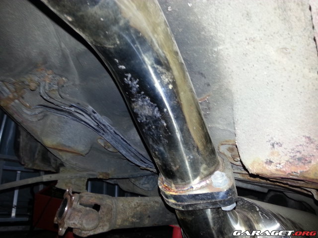

Demonterade därefter ner länkarmarna fram, och bankade lite på avgassystemet där det tagit i, blir nog lite mer justeringar för att slippa dånet i bilen i sommar,

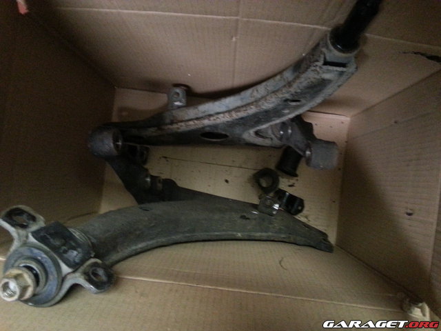

Främre länkarmarna har jag slängt ner i ett elektrolysbad, så dom kan man ta sig an nästa lediga vecka, och då borde även Coiloversen ha dykt upp.

Nu har Länkarmarna badat i ett antal dagar... Och en av dom blev bra, men den andra blev mindre bra, anledningen är att pluskabeln fräts av, så den dåliga länkarmen har troligtvis agerat offeranod i någon dag, så imorgon får den bada vidare, har iallafall spolat av dom så dom är rena och fina.
