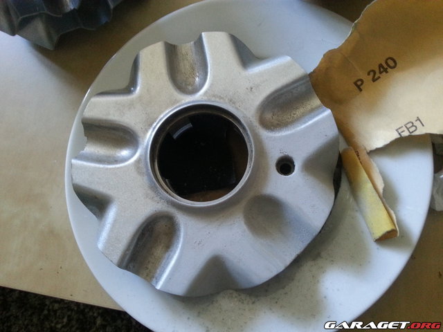

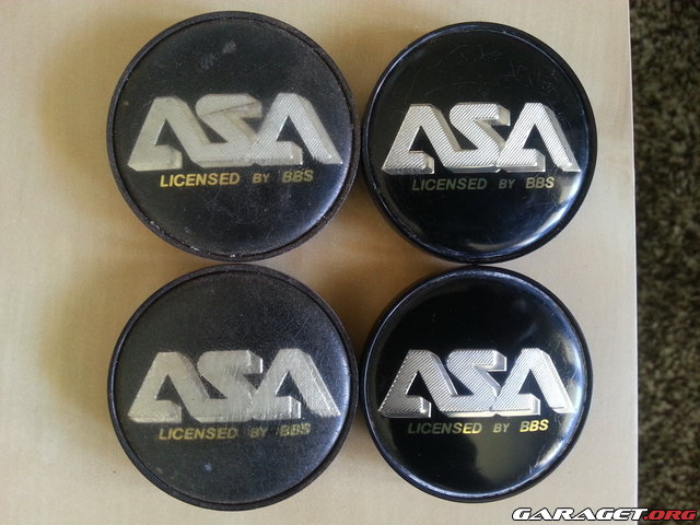

Detaljarbete som går att göra framför TV'n när man försöker vara vaken 30 timmar
https://www1.garaget.org/gallery/images/158/157459/157459-325f0862d2e8c18b419a7cb1f2d1fa52.jpg
Vänster är obearbetade, höger är slipade med 240, 400 och 1000 papper följt av polering med Autosol...
https://www1.garaget.org/gallery/images/158/157459/157459-0540a8131bfd73cd9144bf0c1da79a6c.jpg
"navkapslarna" till 17 tummarna är gjorda av plast och det känns inte som att dom ska blästras... så dom får det bli handbearbetning av innan lack.
