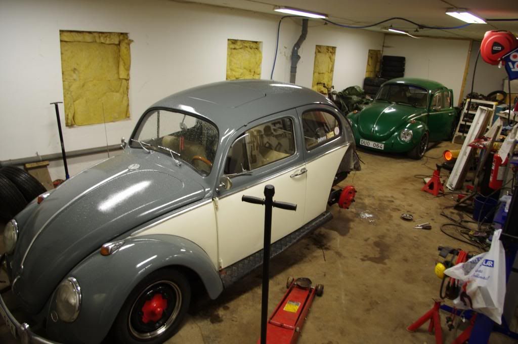

Vi började med att baxa in bilen i deras garage, inga problem so far. Bilen upphissad och så började vi med att ta av bakhjulen och ta loss skärmar..

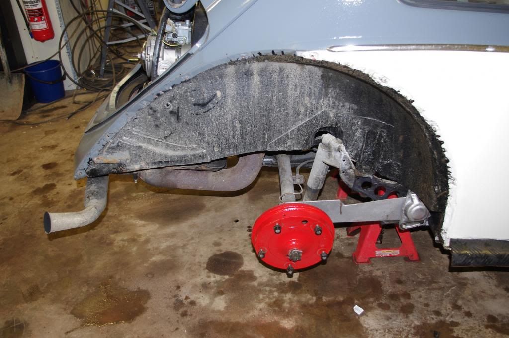

Spänningens ögonblick när skärmarna åkte av, var infästningarna hela eller fullständigt upprostade?
Vänster

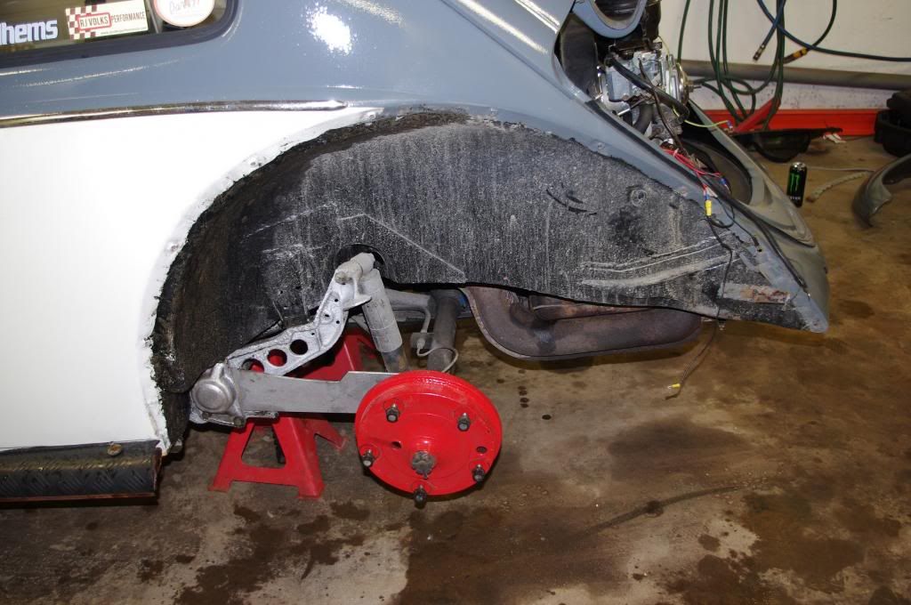

Höger

Det visade sig att de är riktigt solida bägge sidor, skönt, då slipper man lägga tid på det!

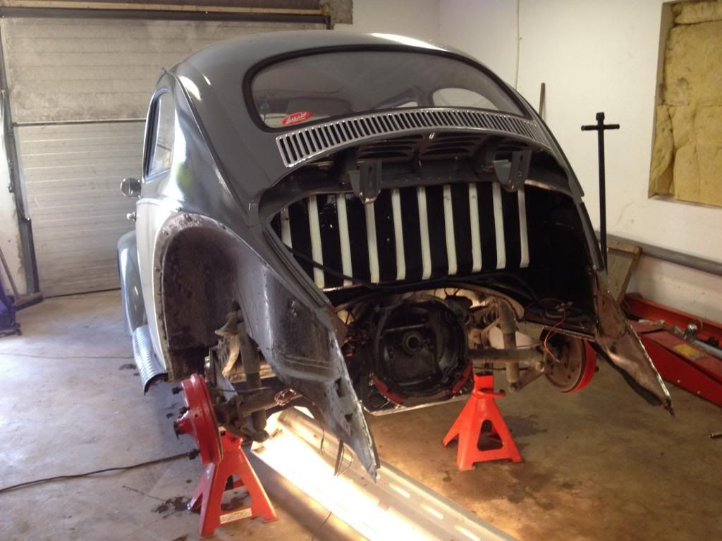

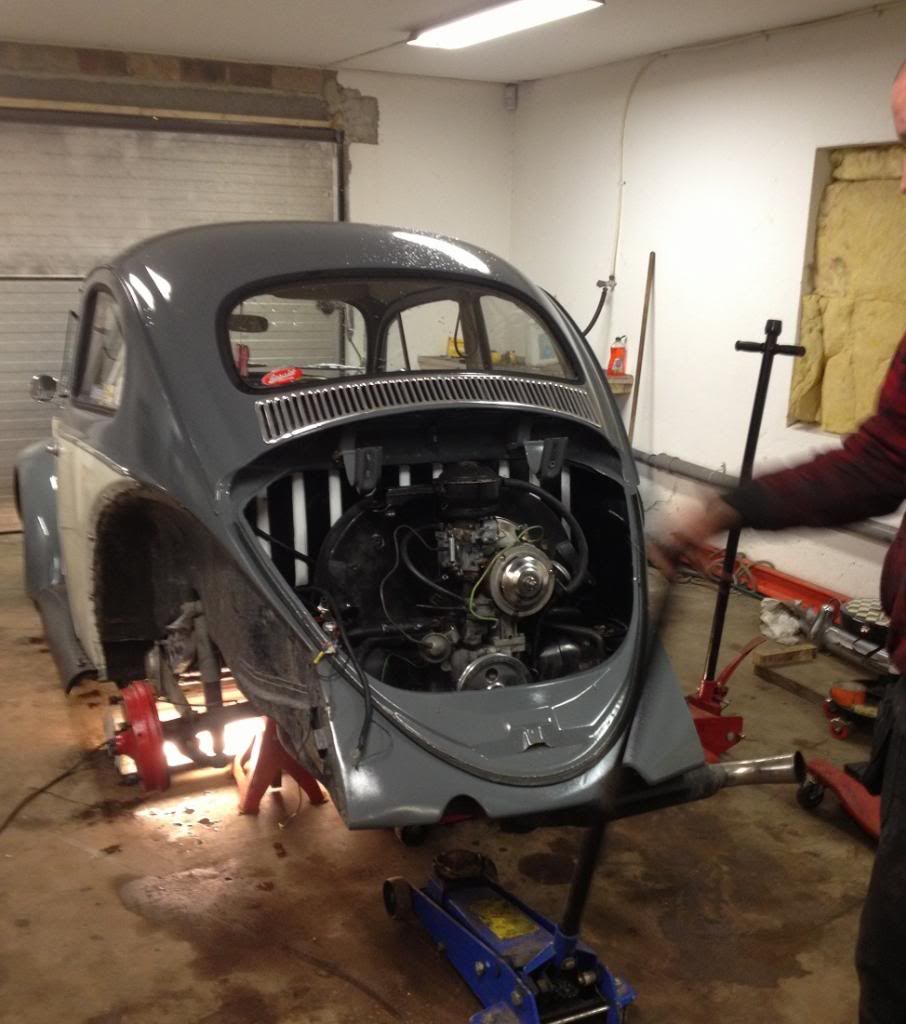

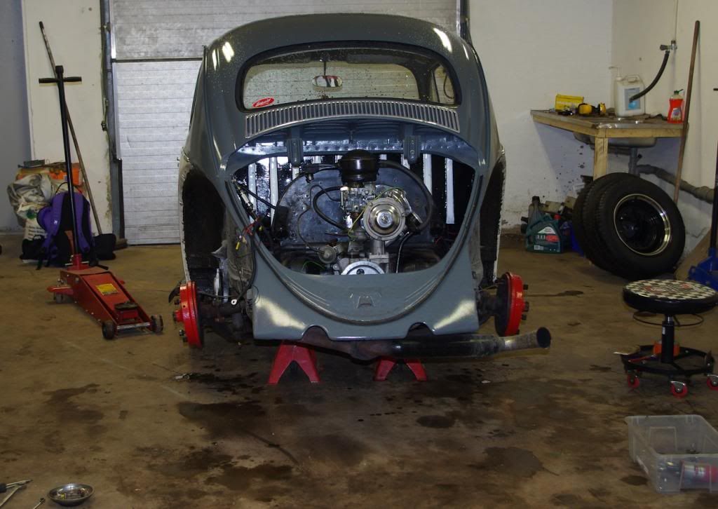

Sen var det då dags att hinka ner motorn, in med stora domkraften och gummikudde under motorn. Av med bakre kylplåten. Sen lossa alla (4) bultarna. Sen var det bara att hissa, rucka, hissa bil, sänka, rucka, tjipp tjopp så var motorn lös!

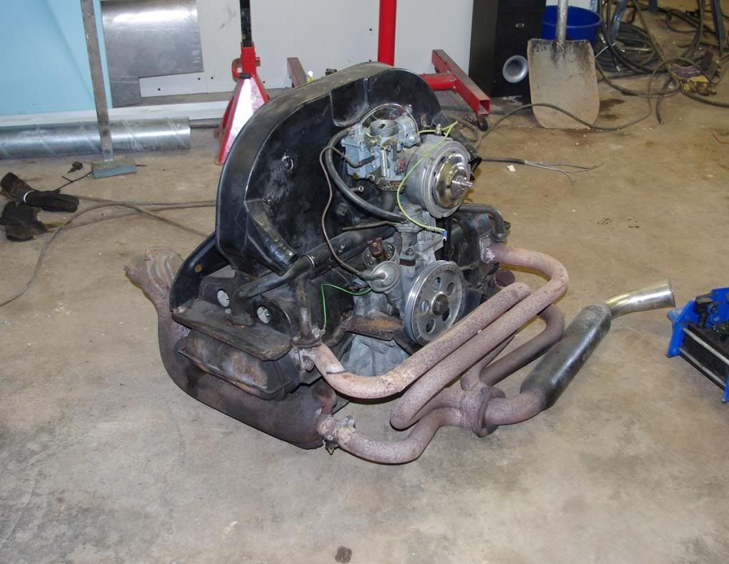

Den gamle trötte saten.. läckt olja lite här och var.. men det är ju så det brukar va på en gammel orenoverad och förmodligen misskött 1200.
http://i737.photobucket.com/albums/xx17/Mrpete82/Bubble%20trouble/IMGP1671.jpg

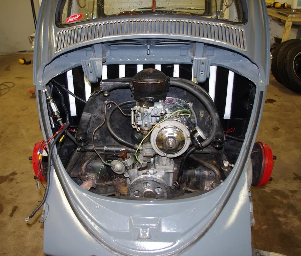

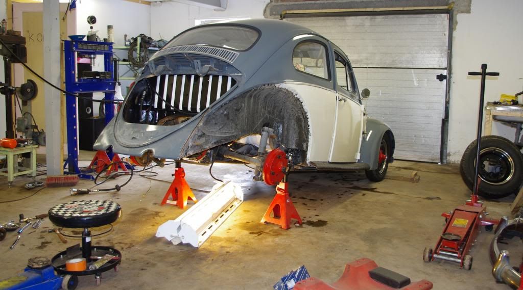

Nästa operation var att modifiera mellanplåten bak så att den blir demonterbar.. Inga problem tänkte vi.. tills vi insåg att den varit lite röten och således svetsats fast längs med ytterkanten.. yippiie..
Men vi filade på ett par olika lösningar, tex att sätta nya öron under efter att vi lagt ett snitt längs med kanten osv. Vi kom dock fram till att det är lättare att snitta loss den med kanten, borra ur punktsvetsarna längst upp, snitt rakt ner vid skarven mot karossen. Sen kapade Dann loss skärminfästningar från en skrotig golf på gården (så det blir iaf original vw-plåt), som ska agera infästning till mellanplåten. I framtiden skall jag montera D-zus istället, men det finns inte tid att ta hem såna nu, så det får bli karosseriskruv till en början.
Plåten lös
http://i737.photobucket.com/albums/xx17/Mrpete82/Bubble%20trouble/IMG_0985.jpg

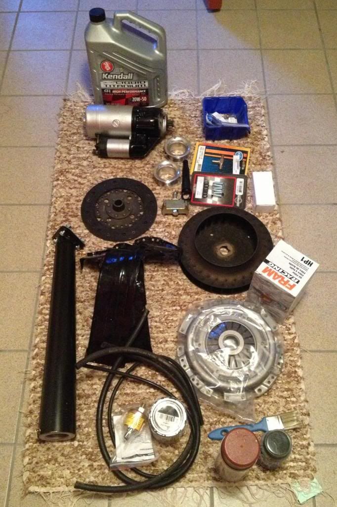

Så har jag plockat ihop ett startup-kit förutom själva motorn imorn då. Förutom detta ska jag åka förbi gb-bildelar och hämta upp en 44mm hylsa samt bränsleslang.
http://i737.photobucket.com/albums/xx17/Mrpete82/Bubble%20trouble/IMG_0990.jpg
Kendal 20w50 motorolja
extra oljefilter
munstycken olika storlekar
12v startmotor
förstärkt tryckplatta 200mm
10.9 bultar till tryckplatta
super grip lamell 200mm
Lås till svänghjul
lamellcentreringsverktyg
37mm fläkt
undre kylplåtar
stinger
lambdasond med svetsmutter
diverse rostomvandlare och grundfärg, svart färg till smågrejer i motorrum.
Sen tror jag faktiskt inte att det är mkt annat som behövs, men jag har en del kontaktdon 4, 2 och 1 pin som jag ska använda till alla kablar i motorrummet, robotslang, nya kablar, etc etc.
