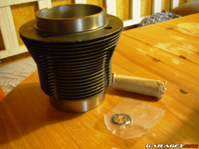

Lite nya delar har kommit såsom cylindersats, stötstångrör, oljesilslock och packningssats smile

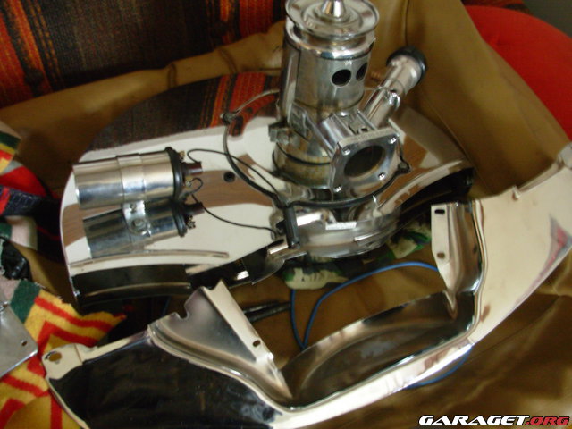

I nuläget ser motorn ut så här och den har läckt ganska friskt vid stötstångsrören. (Sen har de ju runnit dit mer olja när man snurrat på motorn). Ska ta av kolvarna å sen får blocket sig en tvätt. smile
http://forumbilder.se/images/34720121146172321.jpg
Ge gärna lite feed back på projektet å skriv gärna om det saknas nått i tråden. Är min första projekttråd, Men nångång måste ju va första gången tongue

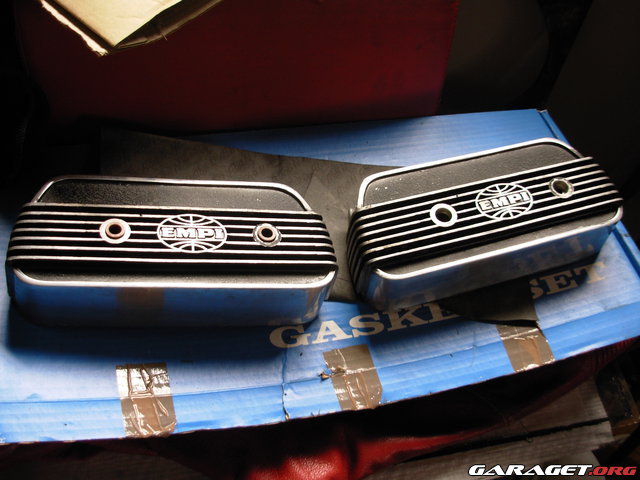

Slänger in en lite bonusbild på vad som kommer sitta på motorn tongue
https://www1.garaget.org/gallery/images/155/154332/154332-b893b41f90ebf7b0e561e2d1b0aad484.jpg
Finfina Empi ventilkåpor tongue

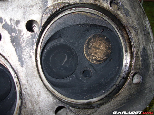

Ser ju inte sådär jättefint ut smile
https://www1.garaget.org/gallery/images/155/154332/154332-6369e7e6d33e893c4f2771451eb2868e.jpg

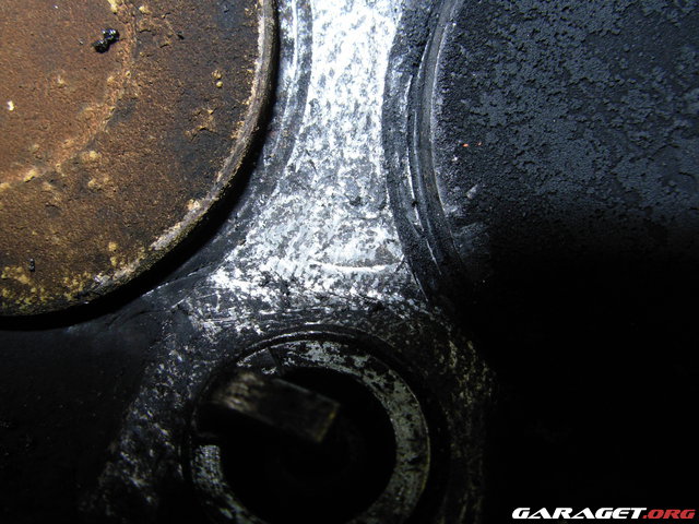

Spricka mellan ventilerna hmm Är nästan standard på gamla vwtoppar.

Sprickan inget som oroar dig eller du räkna med de? smile
Min bil går inte för sakta. Bara inte snabbt nog!!!
Amatör
155 Inlägg
8 oktober 2012
Var förväntat att de skulle vara sprickor mellan ventilerna. Var de till 3 cylindrar men bara en som gick nästan mellan sätena, Dom andra 2 gick bara halvvägs. Tur att de inte var mellen ventil å tändstift iaf då de e värre. För på en orginal motor gör det inge om det är en spricka mellan ventilerna.
Får se om ekonomin tilllåter så vore de ju frestande med nya fräscha toppar och så man slipper blyersättning smile

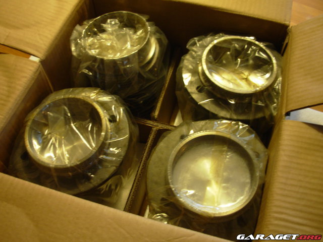

cylinderkittet smile
