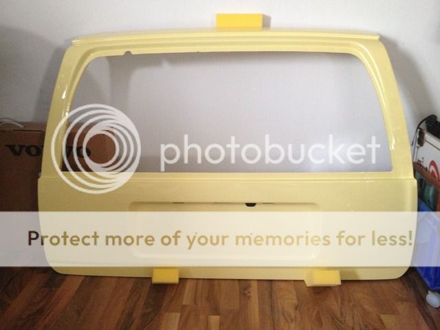

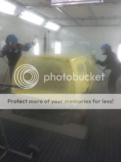

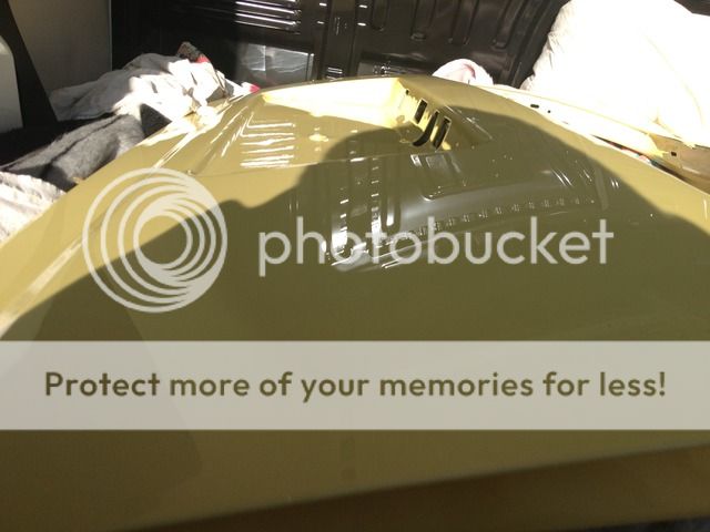

Bagageluckan hämtades idag smile
http://i585.photobucket.com/albums/ss296/Dennis_999/387D5569-32A2-44C0-BD39-6D95181FB016.jpg
Kass bild. Men man ser att det är lite blankt och fint smile
http://i585.photobucket.com/albums/ss296/Dennis_999/539561D3-45D7-4389-9D2E-3FBCCEC61B61.jpg

Perfektion..... säger inte mer smile

Kul att du tycker det!
Nej det känns väldigt skönt att ha lämnat bilen till killar som är vakna och vet vad dom håller på med smile
Som jag förstod det hela är det lackerat gult först, sedan mellanslipat och sen en sväng klarlack. Riktigt grymt djup i lacken vart det smile Var och hämtade motorhuven igår och den såg också toppen ut!

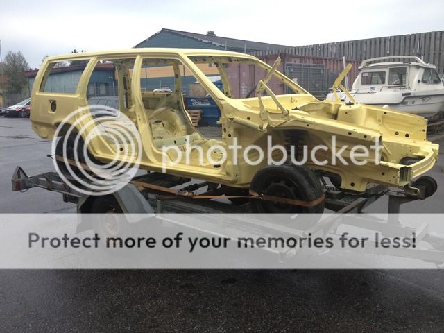

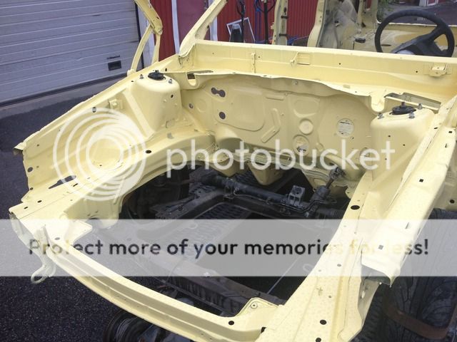

Då har karossen också fått kommit hem. Det hängde regn i luften när jag begav mig mot lackfirman. När jag nästan var framme duggade det lite lätt. Lastade bilen och surrade lite med folket, under denna tid hann regnet öka på sig lite. Så tyvärr var vägarna dyngsura på vägen hem... Vart ett par svordomar under resans gång smile Men nu är den hemma i alla fall smile
http://i585.photobucket.com/albums/ss296/Dennis_999/899A6E7E-28E7-49CF-8DBA-0D951E3D6591.jpg
http://i585.photobucket.com/albums/ss296/Dennis_999/C8BAB03A-1DF1-4E9C-837F-7BF3390C473A.jpg
http://i585.photobucket.com/albums/ss296/Dennis_999/E2DF327A-280A-4204-B75B-8A71A0AC3337.jpg
Blött och jäkligt roll

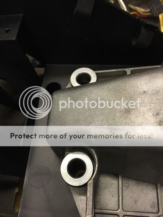

Började med att torka av lite inne i bilen där jag skulle jobba. Fanns lite regn och saltrester kvar från när bilen transporterades till och från lackering. Sedan monterades bälten efter en noggrann rengöring och avtorkning då dessa var fulla av nåt som liknade hundhår, inte så fräscht! Pedalställ + gaspedal monterades, detta rengjordes också riktigt ordentligt. Sedan hade jag tänkt att montera växelspakstället. Såg dock att damasken till spaken var defekt i underkant där "tänderna" ska sitta fast i mittkonsolen. Så det fick monteras isär, ska jaga fatt i en ny ram till damasken så den kan återmonteras senare. Jag monterade i alla fall stommen till länkaget. Men! Hylsorna som håller fast gummibussningarna i spakstället såg lite trista ut, så dom fick åka en sväng i glasblästern innan dom monterades, vart som nytt!  :mrgreen:
Något som ingen någonsin kommer se. Men jag vet att det är fint nu  :whistle:
http://i585.photobucket.com/albums/ss296/Dennis_999/E74B9468-3573-4CA2-B0FB-BC19EC680843.jpg

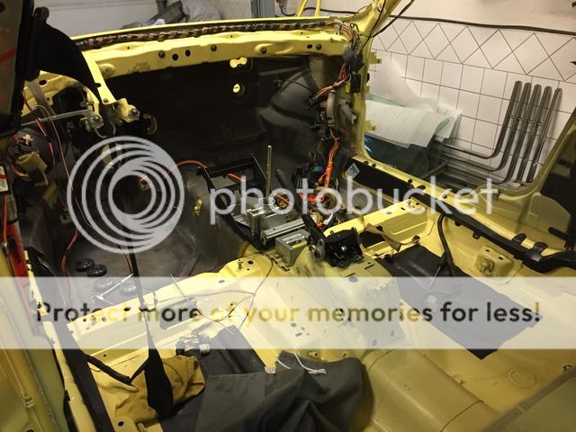

Stommen till spakstället, handbromsspak, srs-styrenhet, bälten och pedaler. Sakta men säkert trillar sakerna på plats!
http://i585.photobucket.com/albums/ss296/Dennis_999/A9E6E6BD-D962-47E6-BF6F-6EE610A07E75.jpg

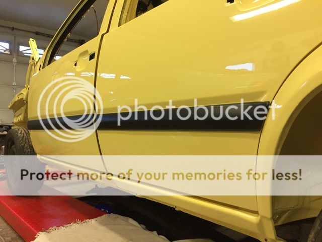

Monterade även de yttre prydnadslisterna. Vad tycker vi?
http://i585.photobucket.com/albums/ss296/Dennis_999/48147638-451D-424A-B983-15DD76B60327.jpg
