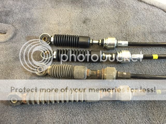

Nya växelwirarna kom idag från GCP. Som synes på bilden var de gamla originalen inte fina med sina 28.000 mil på nacken. Är ju inte så skoj att montera tillbaka gammalt rostigt skrot lol

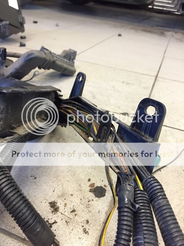

Plockade fram motorrummets kabelhärva. Ska rengöras grundligt och sedan monteras smile

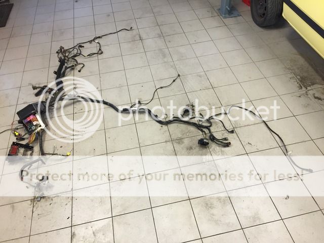

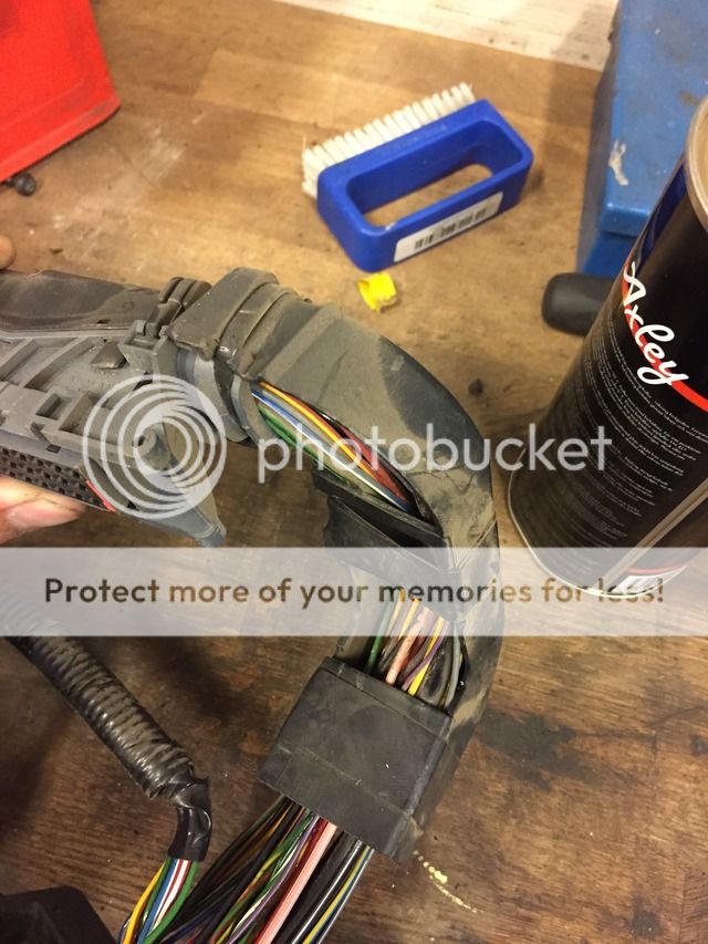

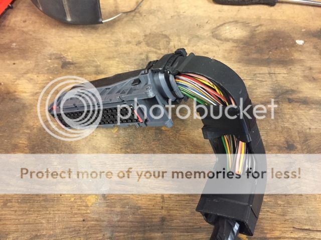

Har börjat lite smått med kabelhärvan nu. Rengjort kablar, rengjort skyddshöljen till kablarna, kontrollerat kablaget samt kollat över kontaktstycken och bytt dom som varit defekta.
La uppskattningsvis 4-5 timmar igår på att rengöra och dona med härvan igår. Och har gjort drygt 1/4-del av härvan. Så det tar sin tid!
Här är en före och en efterbild på en liten del av härvan.
http://i585.photobucket.com/albums/ss296/Dennis_999/4E652A9B-4A9D-4E67-932B-CF803B6A1B76.jpg
http://i585.photobucket.com/albums/ss296/Dennis_999/F7B60264-3B47-4398-9398-7468BC3B3A4A.jpg

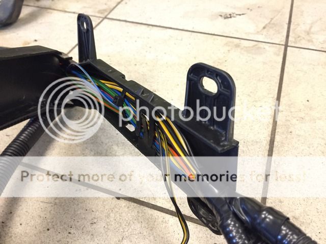

Så, då var halva kabelhärvan gjord. Väldigt segt arbete men kul att se att resultatet blir bra!

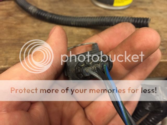

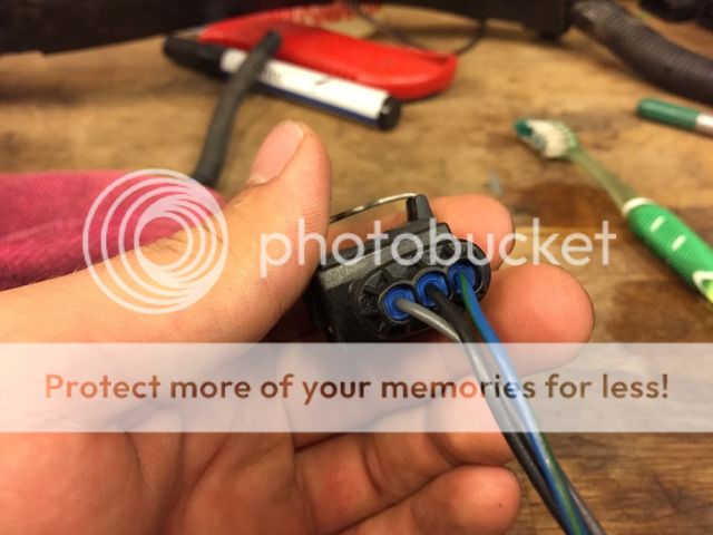

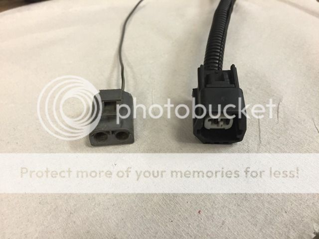

Här är kontaktstycket till yttertemperaturgivaren. Till vänster original 850, stiften i detta kontaktstycke hade rostat fast så pass att ena kabeln gick av när jag försökte dela på kontakten. Detsamma hände på samtliga 850 bilar som jag senare försökte ta ett nytt kontaktstycke ifrån. Då såg jag att man på X70-serien bytt till ett nytt utförande på kontakten, som dessutom innehöll en gummitätning i själva kontakten, vilket gjorde att den lossnade direkt från givaren när kontakten delades. Så det fick bli en sån kontakt istället  big_smile
http://i585.photobucket.com/albums/ss296/Dennis_999/EAE8FEF7-260C-43A5-974A-2E6A924A8DDE.jpg
Lite före och efter smile
http://i585.photobucket.com/albums/ss296/Dennis_999/FE3E3763-7BA9-4A11-B0AE-F5D57350906F.jpg
http://i585.photobucket.com/albums/ss296/Dennis_999/4FB7F4EC-0A12-41F2-A0CF-09492CF0A238.jpg
http://i585.photobucket.com/albums/ss296/Dennis_999/48BC5E99-C38B-4923-B6B3-362ED83B73B7.jpg
http://i585.photobucket.com/albums/ss296/Dennis_999/6F7768D2-A3F7-453B-B90F-8048A9BC4A08.jpg
Jahapp, kabelhärvan till motorrummet är klar. Fick byta lite fler kablar och kontaktstycken än planerat...  :roll: Men nu är den i vart fall monterad. Med det klart hade jag tänkt att kasta i vajern för motorhuvslåset samt lite vacuumslangar. Såg dock att skyddshöljet till huvvajern hade skavts sönder och börjat rosta inuti, bara en tidsfråga innan den hade börjat kärva mao. Så en ny sådan beställdes och monterades. Sen kom jag att tänka på att min laddtrycksmätare betett sig lite konstigt genom att visa väldigt olika värden på tomgång. Efter en snabb titt på slangen fann jag att ett hål hade uppstått på slangen... Så den slangen ska jag försöka få tag i nu.

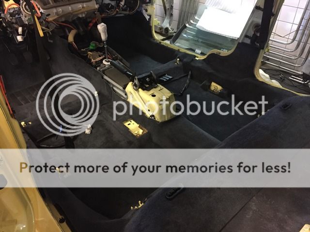

Och eftersom det strulade "framme" i bilen valde jag att ägna lite tid i bak av bilen nu. Så jag plockade fram alla mattor som ska vara i kupén och rengjorde dessa. Beställde även nya handbromsvirear och monterade. Under tiden mattorna torkade till sig så passade jag på att rostskydda allt som vi tidigare svetsat genom att spruta i tunnflytande rostskydd i hålrum osv. Sedan monterades alla mattor  :mrgreen:
