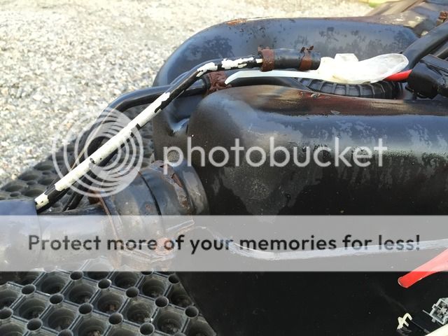

Lite bilder från innan jag satte igång!
http://i585.photobucket.com/albums/ss296/Dennis_999/84A62F71-B630-4E72-B95A-AEC8BC9ACF76.jpg
http://i585.photobucket.com/albums/ss296/Dennis_999/E4CAEB15-6569-45CC-8437-4D4358097DCE.jpg
http://i585.photobucket.com/albums/ss296/Dennis_999/0B39FC1F-40F3-4569-AA9D-44FD549EF070.jpg

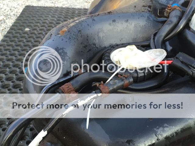

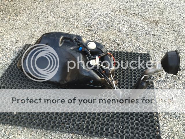

Påfyllningsröret demonterat, har även tagit bort skyddet som satt runt röret, notera allt grus i botten roll

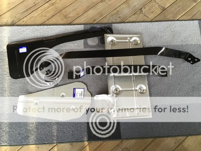

Nya vämesköldar, nya tankband, ny klämma till påfyllningsröretoch lite småskruv

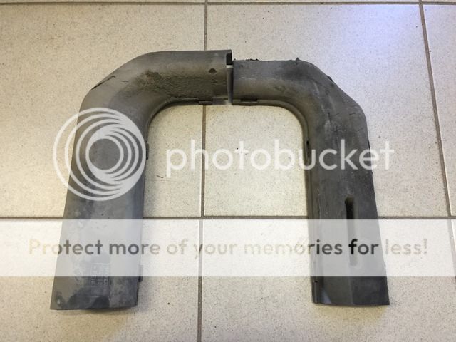

Tog ett skydd till påfyllningsröret från skroten. Var väldigt skitigt, så fick rengöras grundligt först.
http://i585.photobucket.com/albums/ss296/Dennis_999/90A40E14-AF42-4206-8DF1-2B2AC1D0A9B5.jpghttp://i585.photobucket.com/albums/ss296/Dennis_999/2F119AE8-AF4B-4822-BD8C-3C9BEA3D28DD.jpg

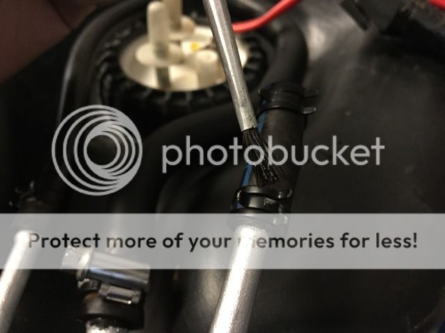

Fyller i svartfärg där det lossnat lite när man lossat/dragit åt klämmorna smile
http://i585.photobucket.com/albums/ss296/Dennis_999/D02B15C6-6E80-4AE4-A718-5B4B17C605EB.jpg

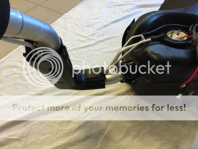

Färdig smile
http://i585.photobucket.com/albums/ss296/Dennis_999/32AEE7AF-C2CE-44FE-A1D8-C446E8316F82.jpg

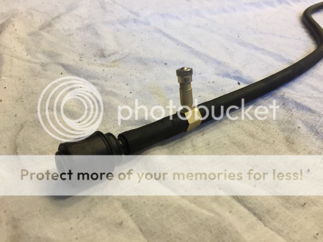

Påfyllningsröret lackerat i färgkod 426 med 3 lager klarlack. Blev fint smile

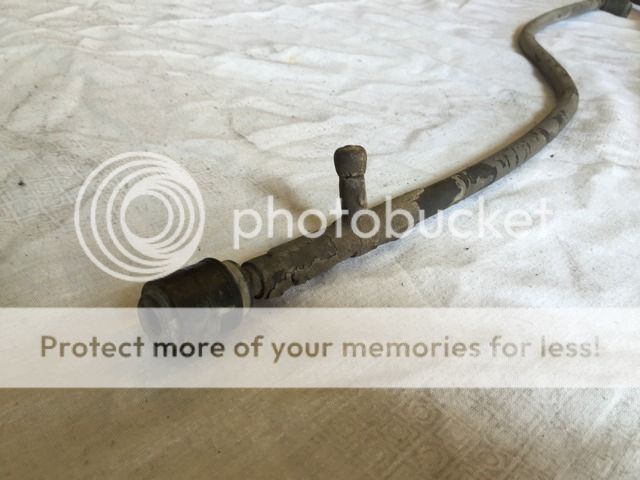

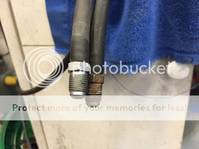

Rengjort en utav bränsleledningarna från underredsmassa samt glasblästrat ventilen smile
http://i585.photobucket.com/albums/ss296/Dennis_999/E52DA1BA-C001-40BC-B3B9-2321DB0C6E76.jpg
http://i585.photobucket.com/albums/ss296/Dennis_999/EAEC9D84-2A19-4F4E-9DCC-41C60990EB80.jpg
Glasblästrat bränsleledningarnas anslutning mot motorn.

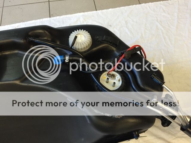

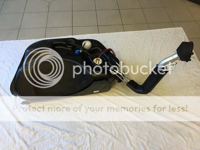

Hade tänkt kasta upp tanken direkt nu när jag vart klar med den. Men kom på i sista stund att kablarna till ABS-givarna går på ovansidan av tanken, och jag ville inte sätta dit gamla kablaget för det var fult. Så fick bli nytt från jobbet big_smile
Får se om jag hinner kasta upp den imorgon smile
http://i585.photobucket.com/albums/ss296/Dennis_999/817540A4-5CF5-4333-83A1-4ED61A45EBF5.jpg

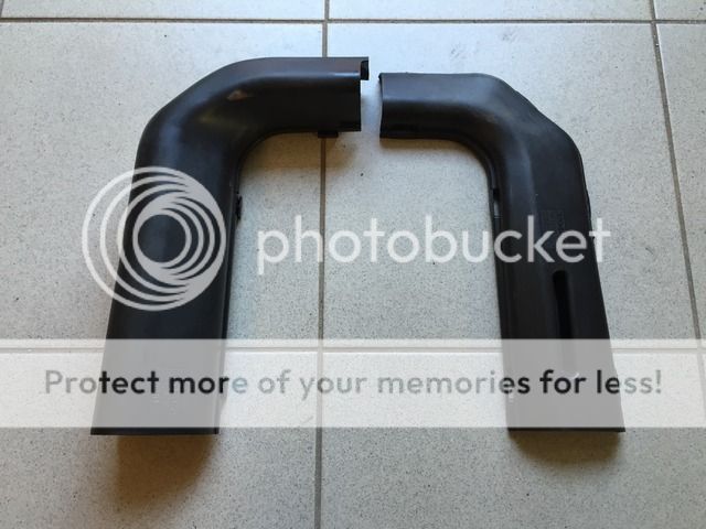

Lämnade iväg dessa kåpor förra veckan för pulverlack för ett tag sedan smile Fick ett sms tidigare idag att dom var klara big_smile
Så nu blir det tankmontage förhoppningsvis till helgen då jag fått lite annat att stå i nu i veckan.
http://i585.photobucket.com/albums/ss296/Dennis_999/35195662-ABE5-4933-A522-ADA3D0232957.jpg

Snygga kåpor!  Trodde inte att ringen gick att ta bort men där ser man!
Jag gjorde en liten hest!
2 100 Inlägg
24 juni 2016
#920
Tack! Vart riktigt nöjd big_smile
Japp, dom sitter bara med två metallflärpar som viks undan, sedan lossnar hela ringen. Väldigt smidigt smile
