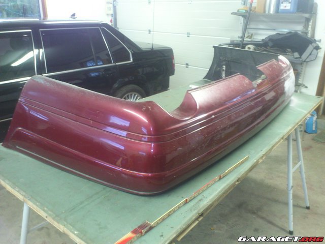

https://www1.garaget.org/gallery/images/183/182422/182422-6c64ac83de8f61cda51545d9b8d101f9.jpg
före jag började slipa och spackla  smile

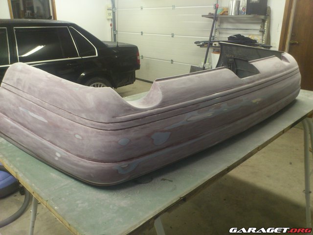

https://www1.garaget.org/gallery/images/183/182422/182422-4d1d2179131c25452e2635e120cdf849.jpg
efter all slipning och spackel så blev jag allt nöjd smile jag använde 120 slippapper först sen spackla jag och använde 120 igen sen tog jag 360  wink

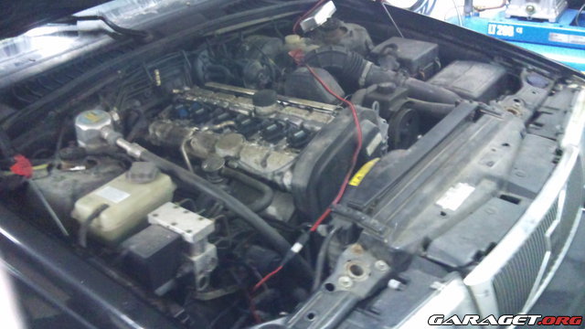

https://www1.garaget.org/gallery/images/183/182422/182422-5d2ea1bf5f28dc1f248f7f8d4fc49017.jpg
som motorutrymmet såg ut när jag köpte bilen..

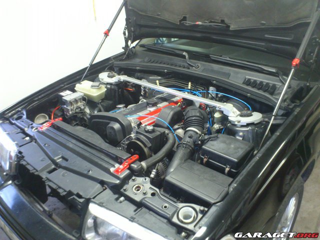

https://www1.garaget.org/gallery/images/183/182422/182422-ecb9dcdc58a654a9bff3fb5b2238256d.jpg
och ser det ut nu efter ett tag , riktigt nöjd wink

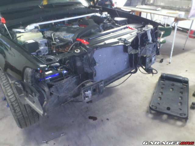

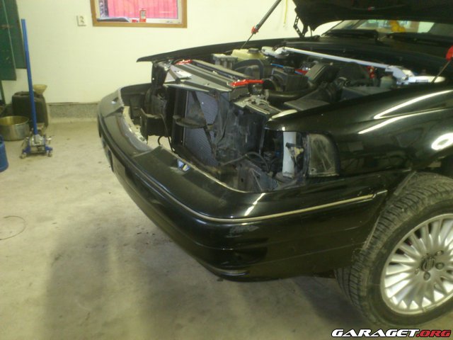

https://www1.garaget.org/gallery/images/183/182422/182422-7ef4345f43a98694bd364025ffad049d.jpg
idag tog jag av fronten gick riktigt bra smile

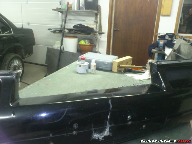

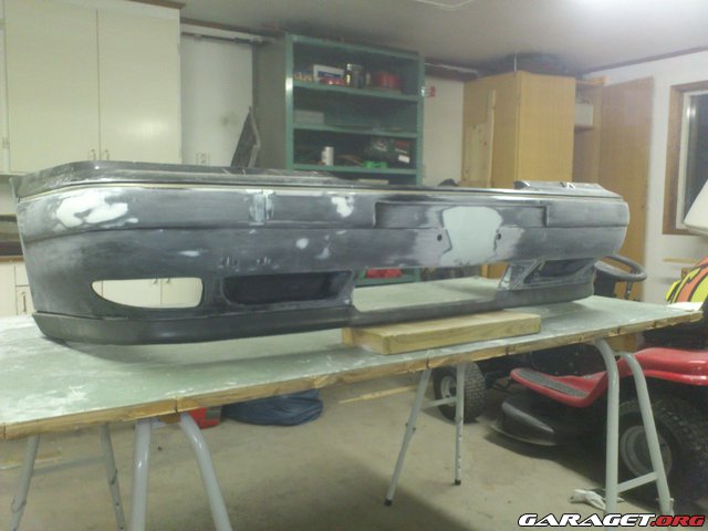

https://www1.garaget.org/gallery/images/183/182422/182422-8994836e5fa9cb568bdf274b8ff4acae.jpg
sen skar jag av plast biten i mitten på stötfångaren som sitter över läppen för tyckte det va snyggare med bara läppen längst ner och sen tog jag glasfiber och snygga till hörnen så det skulle passa bra överens med läppen smile

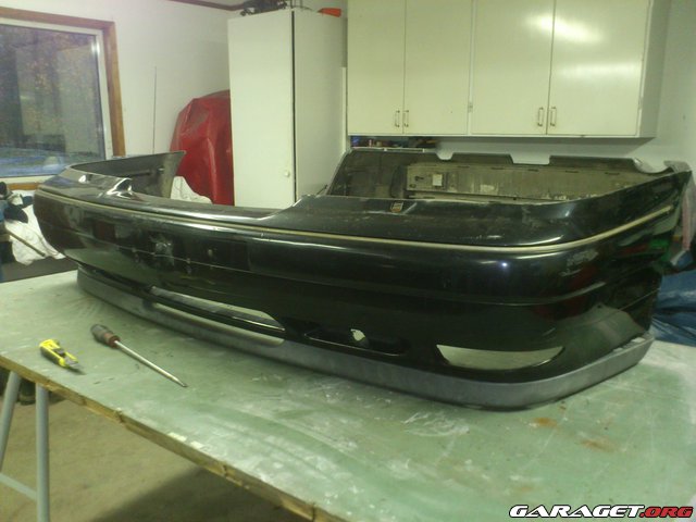

https://www1.garaget.org/gallery/images/183/182422/182422-1d2ec87fa16a86e077779ad68ec37476.jpg
inte klar än, men ska ju slipas och spacklas sen lackas , men vad tycks ? smile

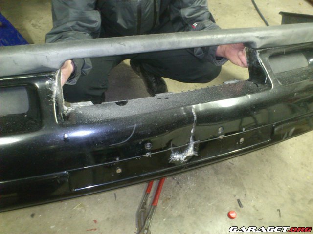

https://www1.garaget.org/gallery/images/183/182422/182422-396032ada18b38a222c7bca96259a1d5.jpg
medan jag väntade på att glasfibret  skulle torka så började jag täcka igen det stora hålet som ägaren innan hade kapat upp för draget smile

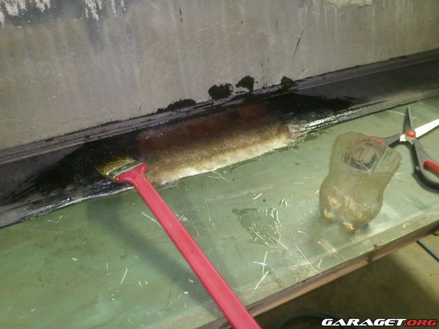

https://www1.garaget.org/gallery/images/183/182422/182422-09a0698dd79d9641eab0b77d4bd4caf0.jpg
baksidan på stötfångaren bak smile tog ett mjölk paket och skar sönder och tejpade fast på framsidan så la jag glasfiberduk och la på limmet på baksidan mot mjölkpaketet smile

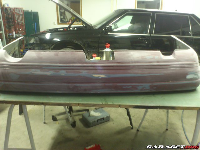

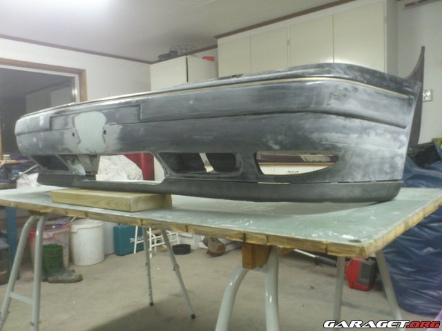

https://www1.garaget.org/gallery/images/183/182422/182422-8881fa9b6a532aa5e97cdf31c779106c.jpg
idag slipa och spackla jag stötfångaren fram, där ser man hur det blev med stötfångaren åt rätt håll , blev riktigt nöjd wink
https://www1.garaget.org/gallery/images/183/182422/182422-5123d3e8e817bc96f3f641ac75cc36a4.jpg
smile
