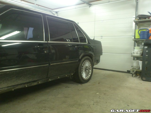

https://www1.garaget.org/gallery/images/183/182422/182422-e54a5b513c4ed4019b24b6829e510bc2.jpg
idag prova jag sänka bilen med att sätta dit vanliga 940 stötdämpare , den blev 40-50 mm lägre smile men blev inte riktigt nöjd , skulle vilja ha den ännu lägre men vet inte riktigt hur jag ska göra , vet ni något bra så säg till wink
Sönderkörd Volvotok...
57 Inlägg
13 november 2012
tror det brukar vara att byta fjäderblad på 960 när de ska sänkas..

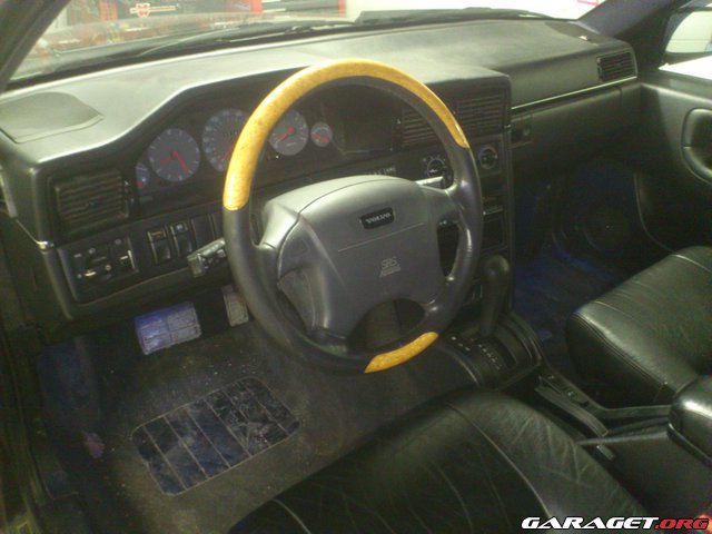

fick bli en ny ratt från en v70 smile
blev allt nöjd smile

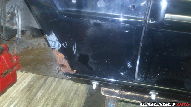

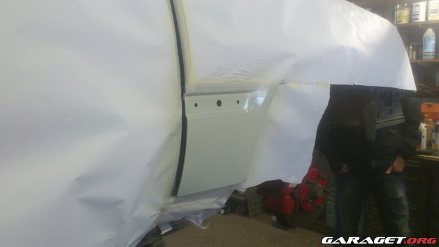

https://www1.garaget.org/gallery/images/183/182422/182422-8dd070820725bd6c3d1d1a9bcf843ca2.jpg
idag började jag med lackeringen , så såg det ut på båda sidorna ..

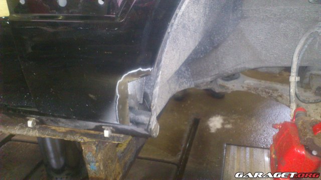

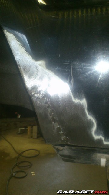

https://www1.garaget.org/gallery/images/183/182422/182422-a8ecf932496f58e9d83eeb098959eee6.jpg
kapade bort det rostiga !

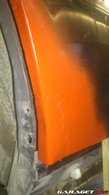

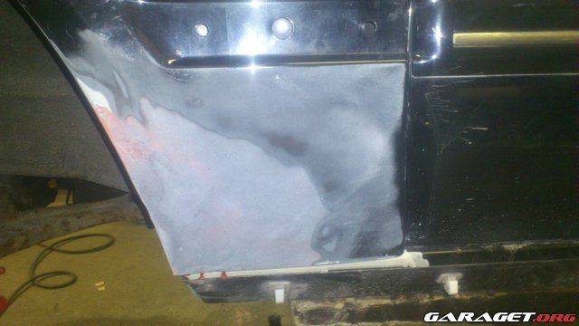

https://www1.garaget.org/gallery/images/183/182422/182422-322fadb825abd7775f078eb8221fd458.jpg
punktade dit en ny bit på båda sidor ! smile

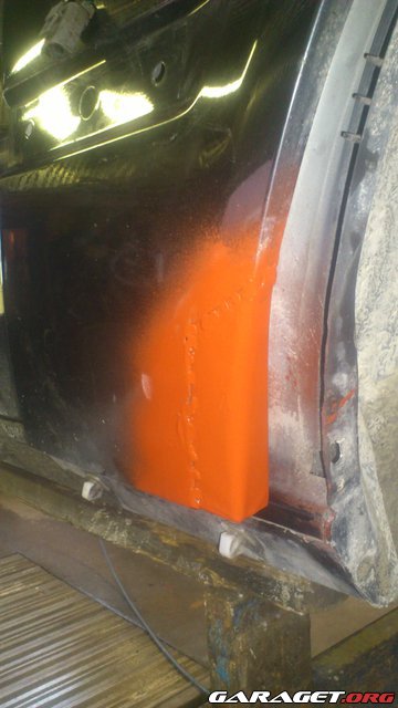

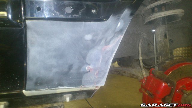

https://www1.garaget.org/gallery/images/183/182422/182422-8b8f1e6bd71d2d5fbae3bdcd753b014d.jpg
grundade lite för rost på båda sidor ! smile

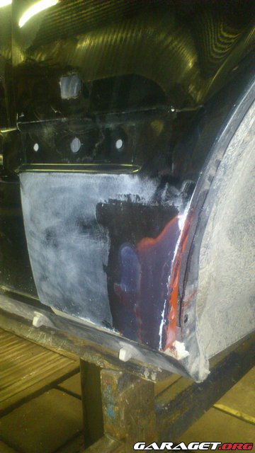

https://www1.garaget.org/gallery/images/183/182422/182422-01fe433aec037532890d61d73ecc63b5.jpg
sen började glasfiberspackling på båda sidor smile
https://www1.garaget.org/gallery/images/183/182422/182422-1436795a3a876c5c60aadc31557fd2d9.jpg
slipning på g wink

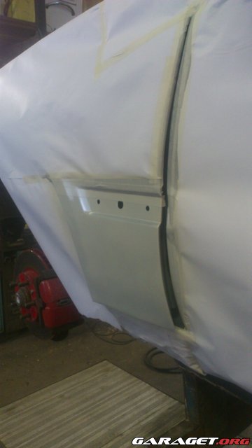

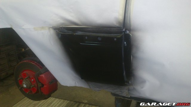

https://www1.garaget.org/gallery/images/183/182422/182422-807a71761096d9fb2a0d7cee0a065286.jpg
baslack smile

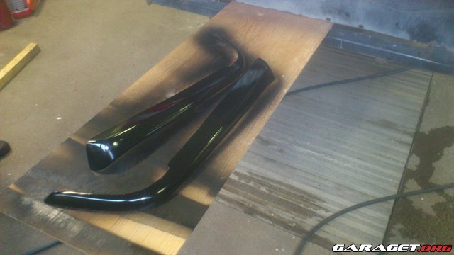

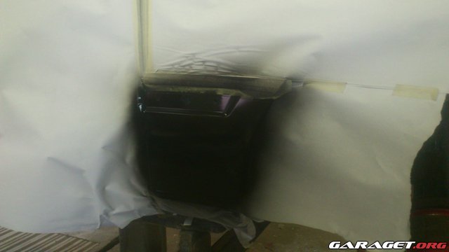

https://www1.garaget.org/gallery/images/183/182422/182422-febc16533d5178ce8509266e714196c2.jpg
och blåste även på ögonlocken smile , imorgon ska ja klarlacka smile sen börjas det med stötfångarna och r-vinge smile
