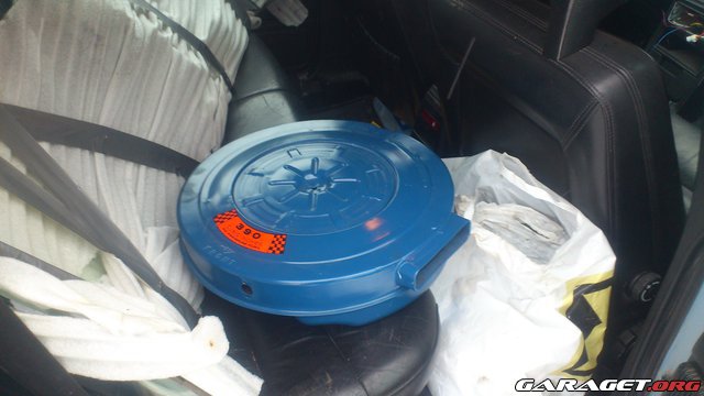

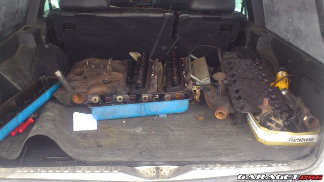

https://www1.garaget.org/gallery/images/95/94939/94939-954f577e5358a6c21cec984448c96c5d.jpg
Lite delar till nya motorn. Saknar fortfarande grenrör... vilket jag tyvärr misstänker kommer bli en dyr historia :S
https://www1.garaget.org/gallery/images/95/94939/94939-1bb5fdbcc8376047b8016b6f7ba61d41.jpg
Glasblästrad och lackad luftrenare, bakruta och i påsen ligger en 2portare som jag tänkte använda big_smile

#76
Snygg luftrenare och 390 emblemet är pricken över i:et smile
178 Inlägg
11 december 2012
#77
Ja, jag har kollat upp lite vad dom kostar i dethär skicket... och kan väl säga att jag nästan fick motorn gratis big_smile haha
