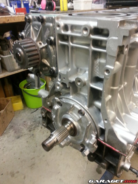

Tjaa nu är bottendelen ihop, enda som fattas är att montera 4ans stake o kolv för jag råka bryta av en kolvring.. kommer väl till veckan så man kan hänga på toppen.. wink

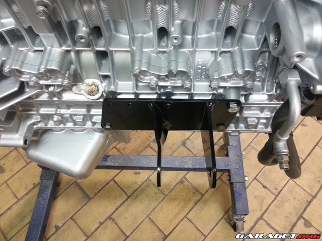

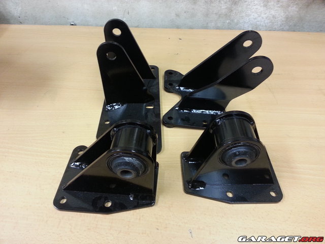

nya motorfäste från l-m-r
https://www1.garaget.org/gallery/images/59/58402/58402-cb10c973e3ffe8ea8be8ea2518bd88ad.jpg
tvättad o fin
https://www1.garaget.org/gallery/images/59/58402/58402-1cc6b33d63ae0ae1d050a9bdd811b387.jpg

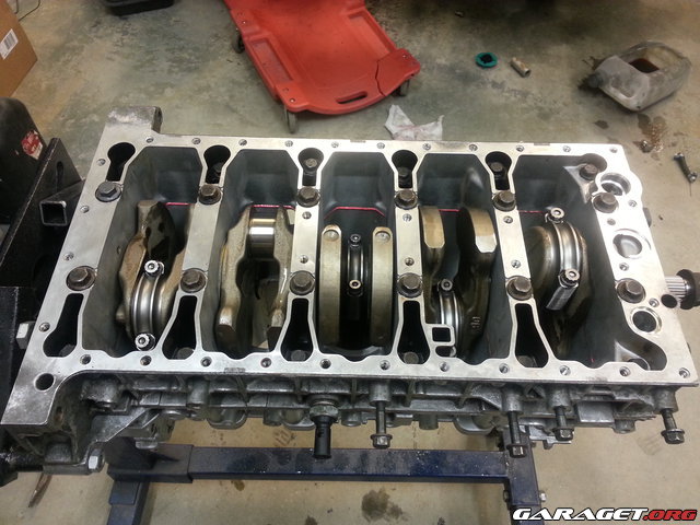

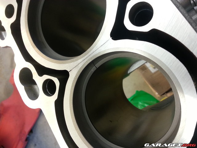

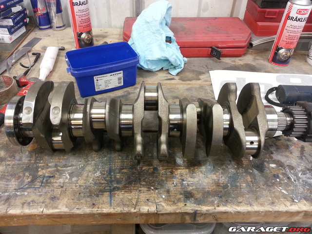

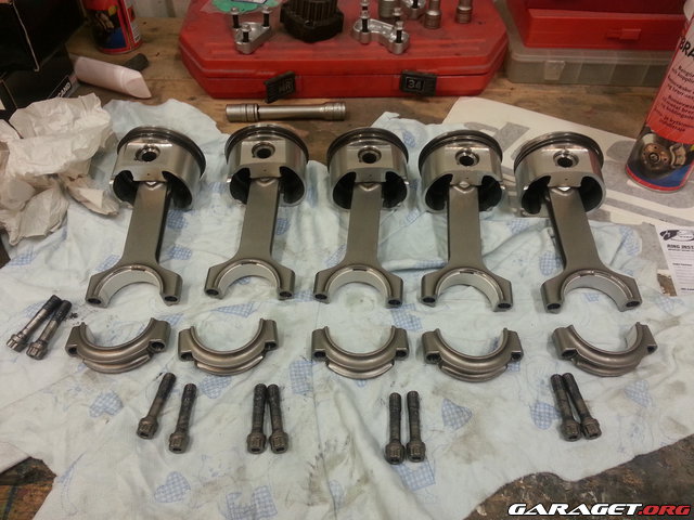

börjat med att slipa in alla kolvringar
https://www1.garaget.org/gallery/images/59/58402/58402-611ac07491605d52b6cdffe63ebef4fe.jpg

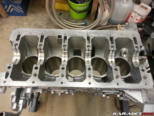

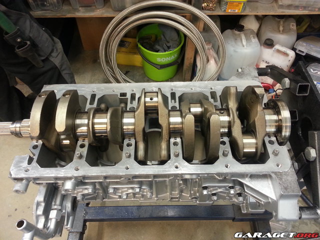

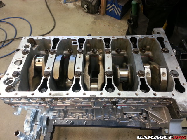

i med ramlager
https://www1.garaget.org/gallery/images/59/58402/58402-82e7213cdc563c7bfa3ef8469716f5d5.jpg
sen i med vev
https://www1.garaget.org/gallery/images/59/58402/58402-8e754d8843920a3043604554ad6bc35d.jpg
allt momentdraget och klart
https://www1.garaget.org/gallery/images/59/58402/58402-0968e0985affc3dfd51bbbde184463ac.jpg
https://www1.garaget.org/gallery/images/59/58402/58402-4f7df402462a7ddff10cccc3ecb0243b.jpg
4ans fattas för kolvringen gick av.. ska montera den i veckan smile
https://www1.garaget.org/gallery/images/59/58402/58402-5d3ae1068d8fc70e70f389024a1feed8.jpg
ny s60r oljepump och ny vattenpump från volvo
https://www1.garaget.org/gallery/images/59/58402/58402-6a24a8e543aa4f10052b324af8d83d32.jpg
i princip färdig bottendel
https://www1.garaget.org/gallery/images/59/58402/58402-6c1e61e1c345bb30a5956638c8fba817.jpg

kolla du tolleransen på lagrena med vaxsnöre innan du drog ihop allt?
Demokrati betyder helt enkelt att folk klubbar ner folk för folkets skull
260 Inlägg
3 februari 2013
#83
Nej varför skulle jag det? Det har funkat jätte bra utan att göra så wink

#84
De brukar man ju göra när man bygger en högprestanda motor ju smile
Jasså? Det kanske man gör smile Jag gör inte det smile

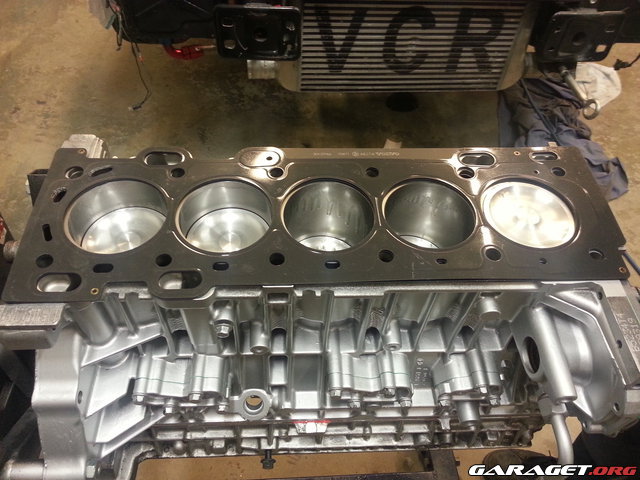

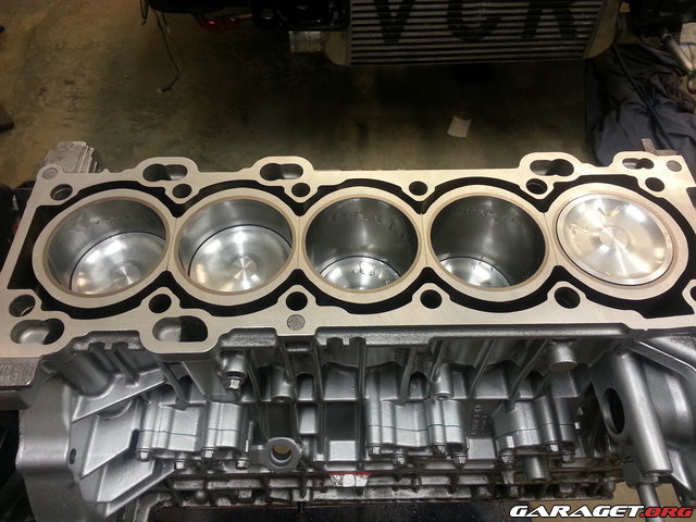

Då har det skruvas lite igen, dock dåligt fotat..

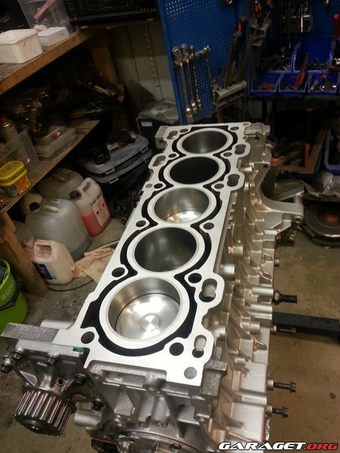

Nu fick jag köpt mig en sista kolvring och slipat in den så bottendelen blev klar
https://www1.garaget.org/gallery/images/59/58402/58402-1ac5a7b67e40190030c2a1c861ad3539.jpg

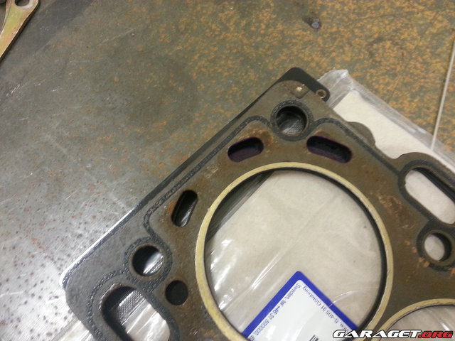

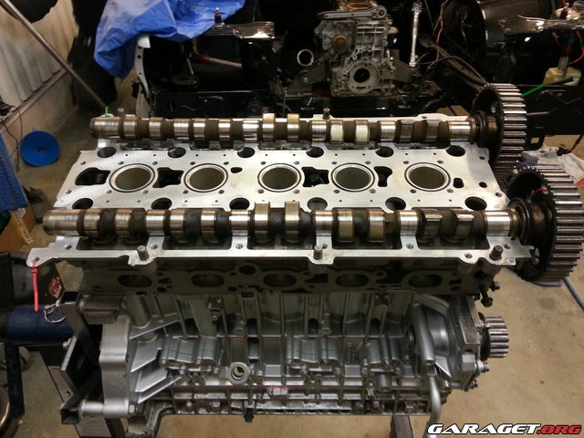

sedan fick jag modda stålpackningen så den passa den äldre toppen..
https://www1.garaget.org/gallery/images/59/58402/58402-711136f684c654f9b26e160310814289.jpg
https://www1.garaget.org/gallery/images/59/58402/58402-3d913fdfa023b2746e97ee11e233b992.jpg

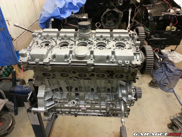

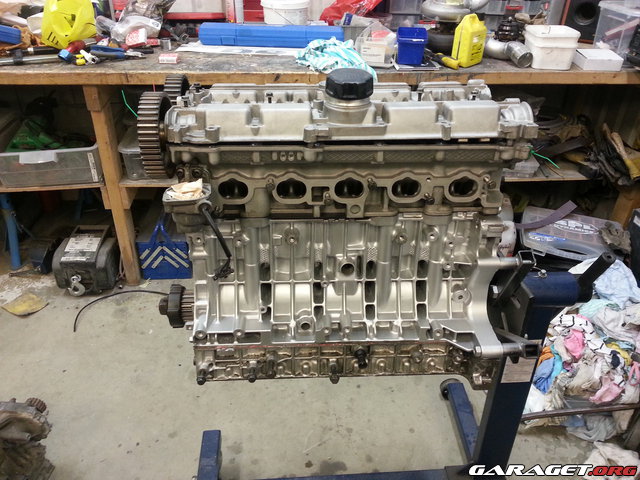

toppen momentdraget och kammarna hamnat på plats
https://www1.garaget.org/gallery/images/59/58402/58402-e885d912446b9bc8da72bfa3ce0dc8de.jpg
Imorgon skall ventilkåpan limmas, har bara lagt kåpan på sålänge
https://www1.garaget.org/gallery/images/59/58402/58402-e1b349a79b1e5b3f577a3d4b5dcfab1b.jpg
https://www1.garaget.org/gallery/images/59/58402/58402-ae8797b4f373765ed524b54184d00ca8.jpg
https://www1.garaget.org/gallery/images/59/58402/58402-25129e1a4e601092e46965fb6b81c583.jpg

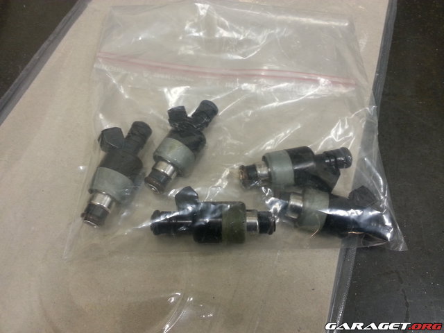

jag har köpt delphi 1000cc flödesmatchade spridare också
https://www1.garaget.org/gallery/images/59/58402/58402-2565fe844af535651ba090ac055c685b.jpg

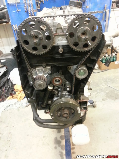

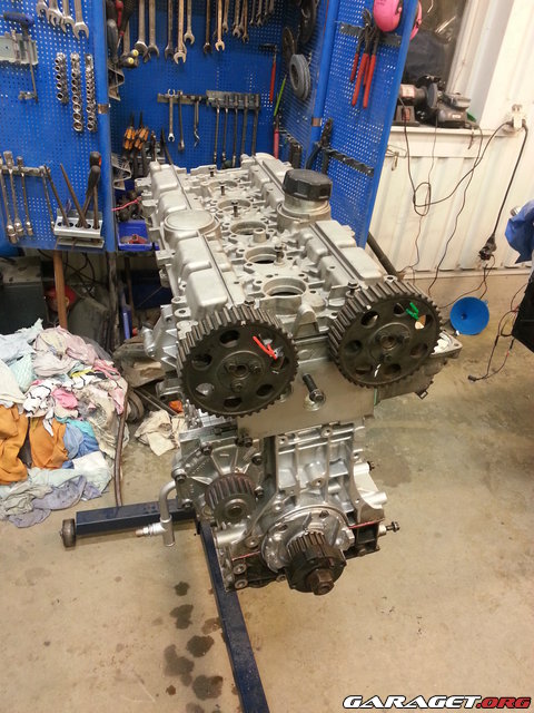

Nu är motorn runtdragen och nollad och kamrem och allt sitter på plats.. smile
https://www1.garaget.org/gallery/images/59/58402/58402-02cbcc8a42270a2361e57e1a5b8eacab.jpg
https://www1.garaget.org/gallery/images/59/58402/58402-e1cf707f7d2a0ec9e71de03014db7370.jpg

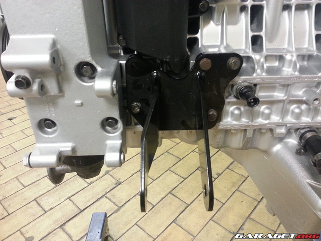

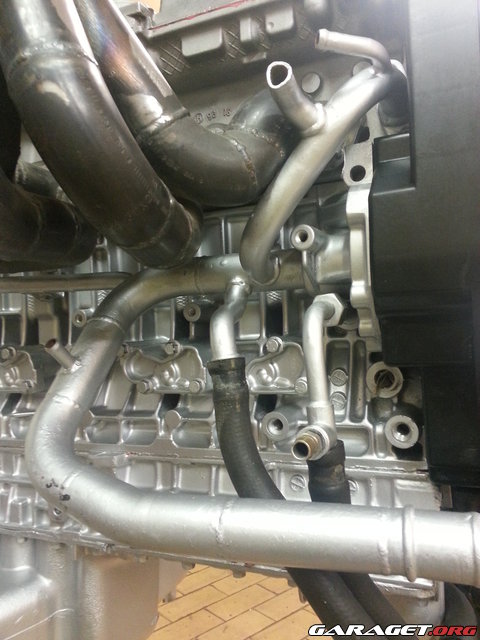

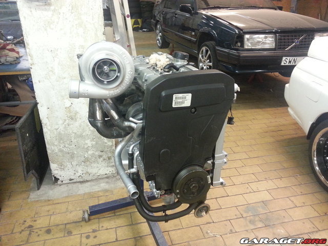

Hej har grejat lite smått och upptänkt att jag får bygga om vattenröret lite..
Sen nån som vet om motorfästerna sitter rätt? känns som dom ska sitta så..
testar lite bara..
https://www1.garaget.org/gallery/images/59/58402/58402-efe6aa762881b2897a9c62c6c5cacca9.jpg
som sagt det tar i lite och ska bygga om för vattnet till turbon också
https://www1.garaget.org/gallery/images/59/58402/58402-72e4f5d0deb369d37bb9323247c45fdd.jpg
Någon som ser om detta sitter rätt?
https://www1.garaget.org/gallery/images/59/58402/58402-4cdd95f2b5488ebcd0f3ed6db6fad648.jpg
https://www1.garaget.org/gallery/images/59/58402/58402-97f586a1b7f02ade8a6325bc45831299.jpg
Mvh!smile

Jäklar va nice motor, ser ju splitter ny ut! smile
Rätt stor turbo också tongue
260 Inlägg
13 februari 2013
#99
Ja det är härligt att skruva med rena saker..
Fästerna verkar sitta där dom ska då smile Härligt!
