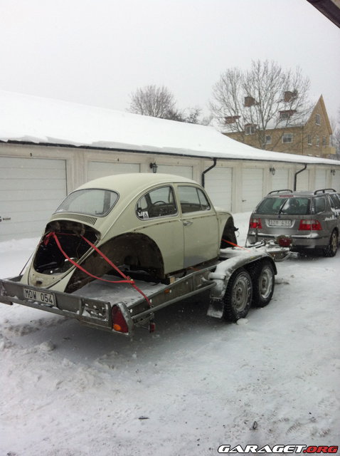

Lyfte av karossen i dag och körde iväg den.. valde väldigt bra dag att göra de på, snö kaos.. men de gick bra smile Och dom som säger att man lyfter dom på 2 personer kan ju gärna få visa de, ialf om man ska lyfta och gå iväg med den upp på en kärra! Vi va 5 personer, då gick de bra smile

Det går att lyfta på två men då utan rutor, dörrar,huv och bensintank det gör säkert 60- 70 kg. Men det är inget du lyfter någon längre stund. Vi var dock fyra när vi satte tillbaka den nylackade karossen för att inte chippa lacken.

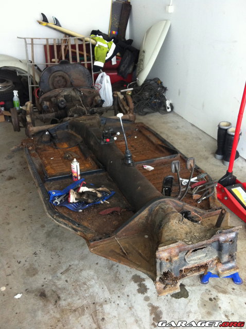

Sådär ser den underbara plattan ut.. hehe plockade bort framvagnen och såg att ramhuvet var helt slut, så blir att byta ut de också.. ska beställa 2 golvhalvor och ramhuvud i morrn, nått man ska tänka på när man byter ramhuvet eller är de bara kapa och svetsa dit de nya ? smile Ny kompressorn och lackspruta ska inhandlas i morrn så man kan lacka plattan och alla detaljer sen när de är dax smile
