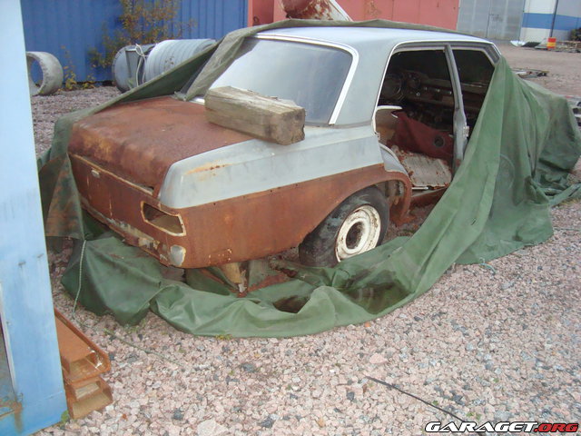

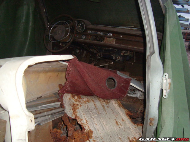

Men vi börjar med mercan jag lovade lite bilder på. tongue Någon som känner sig utmanad förutom mig. lol
Syns kanske inte så bra men den är räääääääättttt så bra uppäten lol lol lol
https://www1.garaget.org/gallery/images/106/105325/105325-a1227ff332efcf617f1572c6a20ee4d1.jpg
https://www1.garaget.org/gallery/images/106/105325/105325-79ee95ba7a73d0fb14b43ff69919a4d1.jpg
https://www1.garaget.org/gallery/images/106/105325/105325-1737a05eaea31474fd5d1ec50130a8b2.jpg

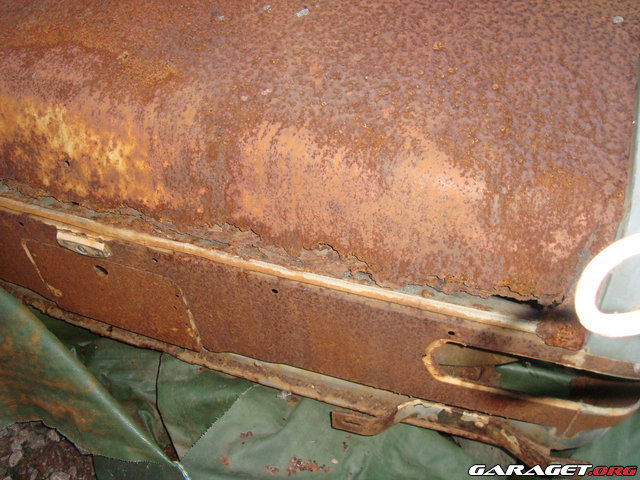

bakluckan........känner ett sug efter knävkebröd. lol Knäckebröd.........mmmmmmm lol

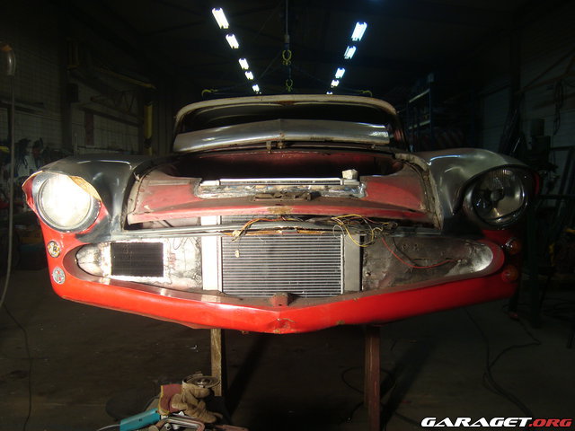

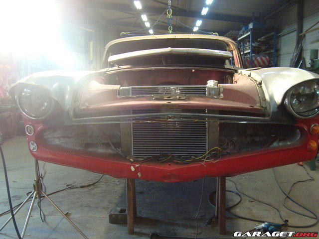

Men nu tillbaka till det egentliga projektet.

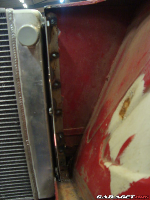

Började med att passa in kylaren.
https://www1.garaget.org/gallery/images/106/105325/105325-cf689c91656e7611652d5534a2ba1bc9.jpg
Snyggade till det lite med en täckplåt i överkant.
https://www1.garaget.org/gallery/images/106/105325/105325-c5bfbf8e69e0b70a71f34188887256c8.jpg

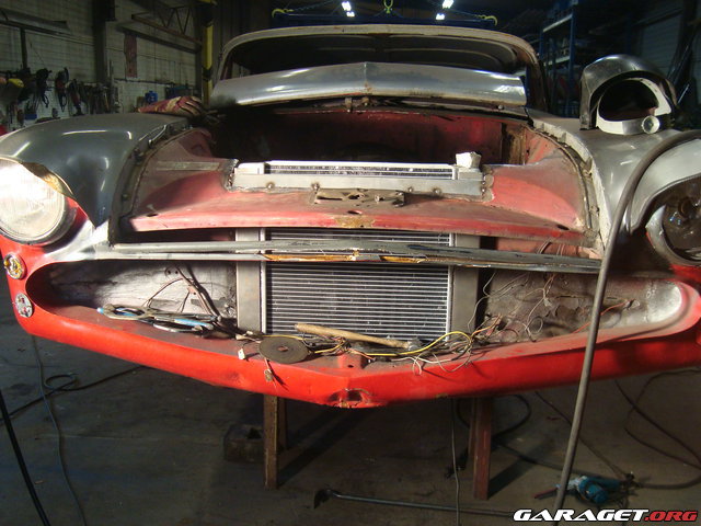

Liten bild på hur det ser ut på insidan av kylet.
https://www1.garaget.org/gallery/images/106/105325/105325-b768de73239995deb277c390f13ec68d.jpg
& efter några timmar senare så blev det så här med oljekylet som går till tråget.
Det tredje kylet kommer att placeras på andra sidan.
https://www1.garaget.org/gallery/images/106/105325/105325-9f0e1c323224e9c1a69f2a72a079c378.jpg
& nu så har jag bestämt mig ang. färgen. Det blir satinsvart med vitt tak. & då kommer inte oljekylen att "synas". big_smile

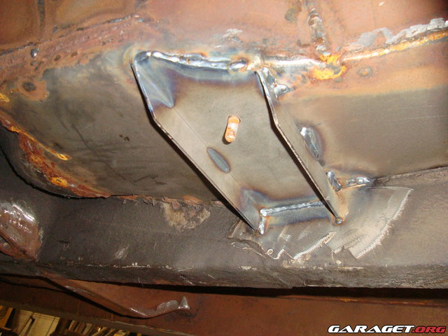

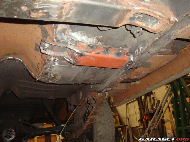

& nu ett par bilder på fästena under bilen i en bättre vinkel.
Växellådsfäste.
https://www1.garaget.org/gallery/images/106/105325/105325-bf4d9ebb6eed5a2f8e3be1cc7767e6f1.jpg
Stödlagerfäste.
https://www1.garaget.org/gallery/images/106/105325/105325-0db7058ab8452fc80c6de0fe682770ef.jpg
Så det var detta för denna helgen. Så nu får man se när nästa uppdatering blir.

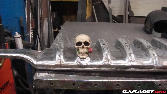

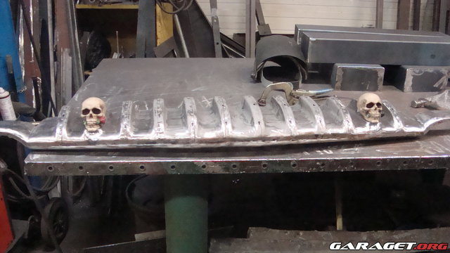

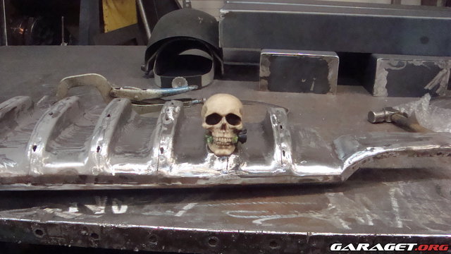

lol Äntligen så blev det några timmar över. Så jag stannade kvar efter jobbet & pillade lite med grillen.
Skrev att grillornamentet kanske skulle bli en liten överraskning, men kan ju inte hålla mig så länge. big_smile
Säg hej till Mr & Mrs Duke lol (Tyst som i graven, dö kul.)
https://www1.garaget.org/gallery/images/106/105325/105325-78564f77c018eb5dff2d864271029178.jpg
https://www1.garaget.org/gallery/images/106/105325/105325-ba08d3e194bbf450d458184d90721564.jpg
https://www1.garaget.org/gallery/images/106/105325/105325-1b43ec7e58f4dec4862026308d0f03b2.jpg
Det var detta för denna gång så nu kan det kanske dröja ett litet tag innan nästa uppdatering.
Lite kommentarer på detta hade ju varit roligt. big_smile

De där blir fräckt.

Tackar tongue Vad kan man annars göra med en grill som inprincip var skrot lol
