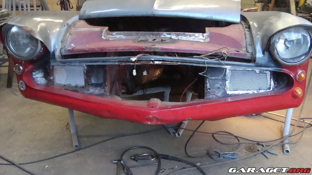

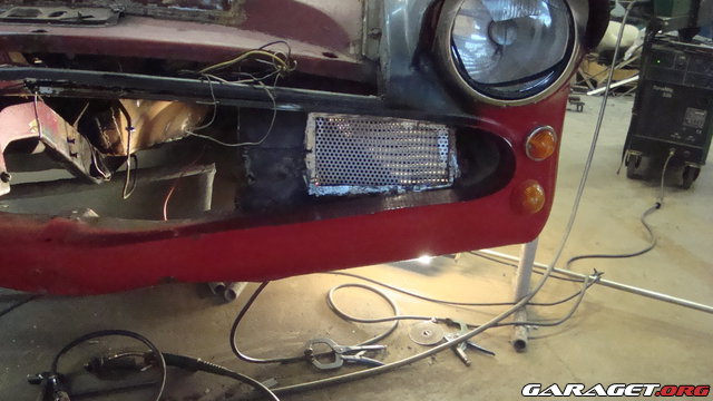

big_smile Nu var det ett tag sedan som jag uppdaterade, men som många andra så har man ett liv som innefattar hus, sambo & barn som tar upp en del tid från projektet. big_smile Men i dag så blir det i alla fall en hyfsad uppdatering.
Började med att ordna till hålet för det tredje oljekylet.
https://www1.garaget.org/gallery/images/106/105325/105325-6cb65a1f1f75c2c08a7501486d3b431b.jpg
Satte hålplåt så jag inte får stenskott rätt i kylet.
https://www1.garaget.org/gallery/images/106/105325/105325-a9531071c5425275500789d946d23ac1.jpg

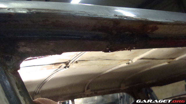

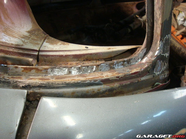

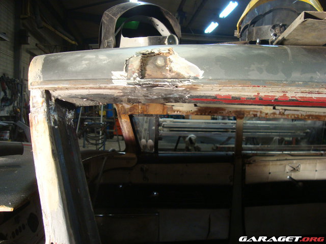

Sedan vidare på tak linan ( på förarsidan.) som inte var så fruktansvärt bra.
(Andra sidan hade jag ju redan tagit tidigare i projektet.)
https://www1.garaget.org/gallery/images/106/105325/105325-08aeedc04d62519e1c277039b101edcc.jpg
https://www1.garaget.org/gallery/images/106/105325/105325-25e48f2e335b17c5d92b4b1b4e8ac235.jpg
https://www1.garaget.org/gallery/images/106/105325/105325-b6985364d3f4317b2a63bf9d83c5b11e.jpg

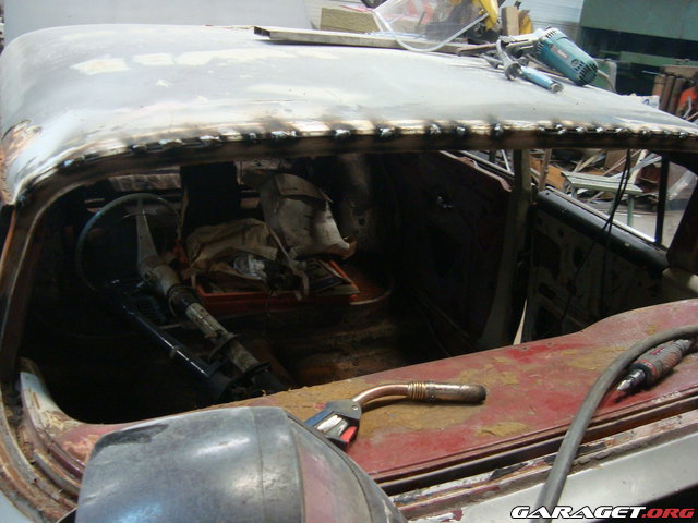

Efter några timmar så blev slutresultatet så här.
Det som är på taket är plåt som någon har skarvat ihop taket med när dom sänkte det.
https://www1.garaget.org/gallery/images/106/105325/105325-60dab06e7a3d4043dc231e2b6a2a0e3a.jpg

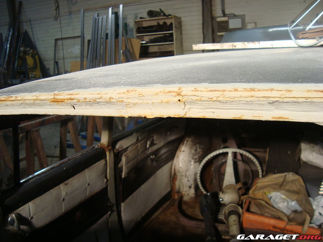

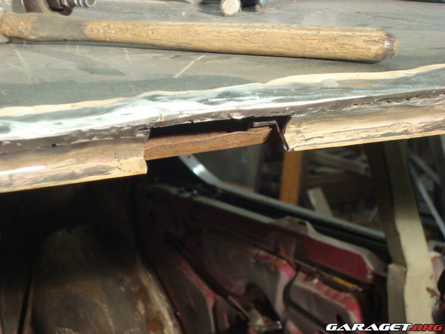

Efter detta så titta jag på rutramens övre kant hmm Några näst & en j---a massa spackel.
https://www1.garaget.org/gallery/images/106/105325/105325-7d2548c3d0f5ec93aef2810472d06f2e.jpg
Jag tänkte att jag får nog lägga igen taket så det blir tätt. hmm
https://www1.garaget.org/gallery/images/106/105325/105325-c160b13dd3c427966e74f45842a82c49.jpg
& lägga igen en massa hål i rutramen efter massa skruv dom använt att skruva lexan/plexiglaset i.
https://www1.garaget.org/gallery/images/106/105325/105325-5f0dfa7597b4e9b3e6a43b7f1a6f9571.jpg

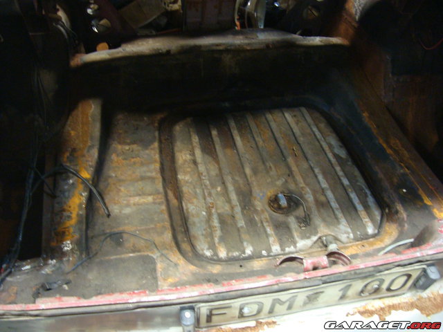

ordna till det här:
https://www1.garaget.org/gallery/images/106/105325/105325-ec491ebe218b3e6c7c944024a1239e1e.jpg
Lite slarvigt ditsatt plåtbit, ska ordnas till så det blir ganska slätt.

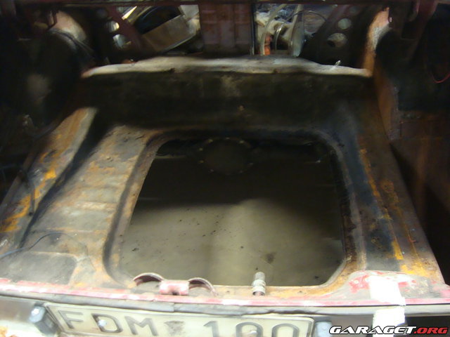

Plocka ur tanken.
https://www1.garaget.org/gallery/images/106/105325/105325-e9dd5c1cf13fd4a16b5853a05b79afc8.jpg
Några kommentarer på detta? big_smile

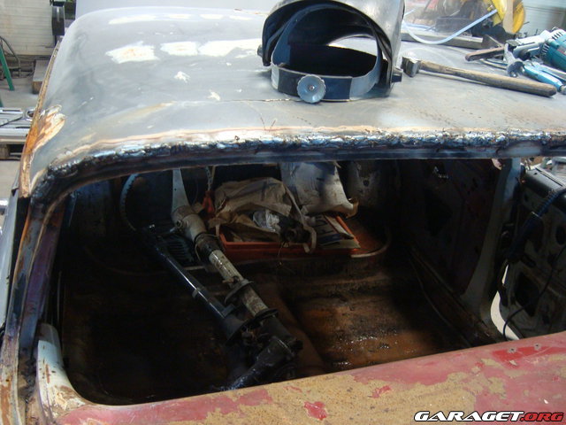

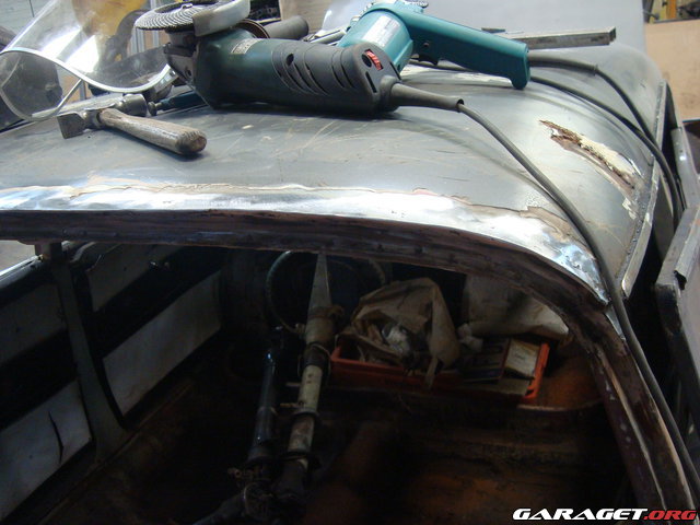

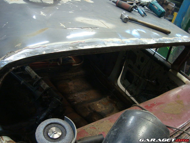

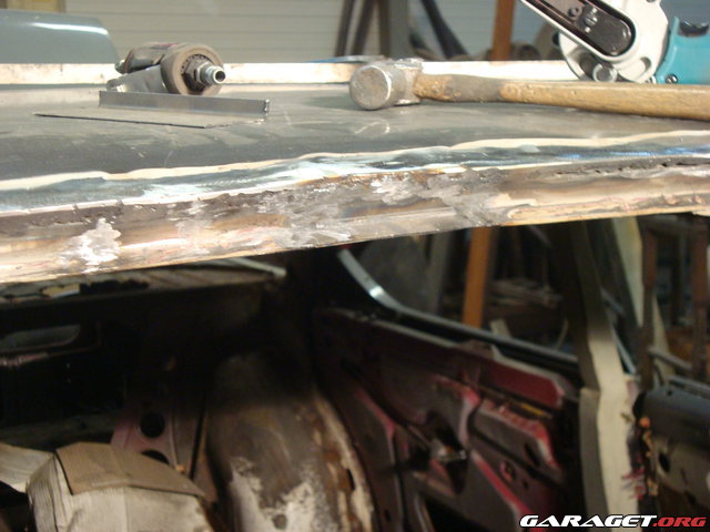

Efter att lagt ner några timmar på att svetsa & kylt ner för att bygga upp en kant, så blev resultatet lite udda. hmm
https://www1.garaget.org/gallery/images/106/105325/105325-f3eee3c46f2bd8ec420b3e6f24fca39b.jpg
Efter första slipning & kylning. hmm
https://www1.garaget.org/gallery/images/106/105325/105325-e435dae9b6d1961074d66618055f6b82.jpg

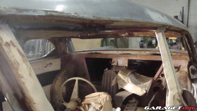

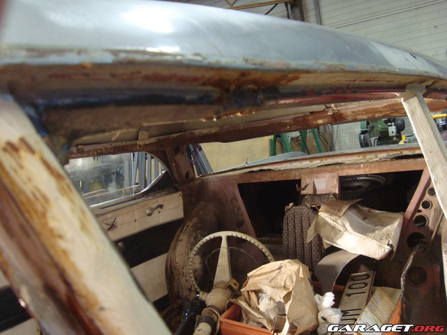

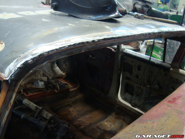

& efter lite fyllning & kylning till på detta då
https://www1.garaget.org/gallery/images/106/105325/105325-d0c488dff7271dbc09f68362724ea2af.jpg
https://www1.garaget.org/gallery/images/106/105325/105325-728b03f226c12cb821fde7f906c9e4d3.jpg
Sedan efter ca 3-4 timmar senare så fick jag anse mig som tillfälligt färdig. Eftersom jag kom på att jag inte hade en list att gå efter. (Kanten är inte rak.)

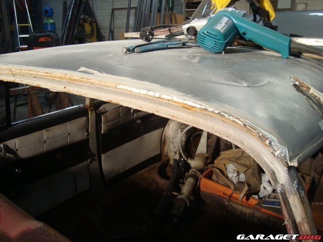

Efter att ordna till takkanten så kapade jag bort den lilla plåtbiten som var lite malplacerad.
https://www1.garaget.org/gallery/images/106/105325/105325-12dea5cc781887526d1d3b294f12efb0.jpg
Med lite inpassning & bockad plåtbit på baksidan så blev det lite bättre & förhoppningsvis så blir det tätt åxå. big_smile

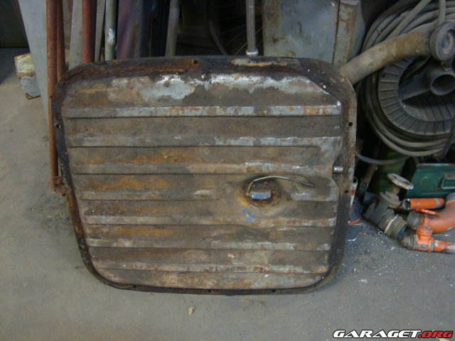

& efter denna lilla bravad så åkte tanken ur. tongue kommer att blästras & kollas så den inte läcker. big_smile
https://www1.garaget.org/gallery/images/106/105325/105325-631320cbf692641bb2cd089f99e542dd.jpg
Tanken tongue
https://www1.garaget.org/gallery/images/106/105325/105325-30ed5770a62d95351d2b083816ee3e7b.jpg
