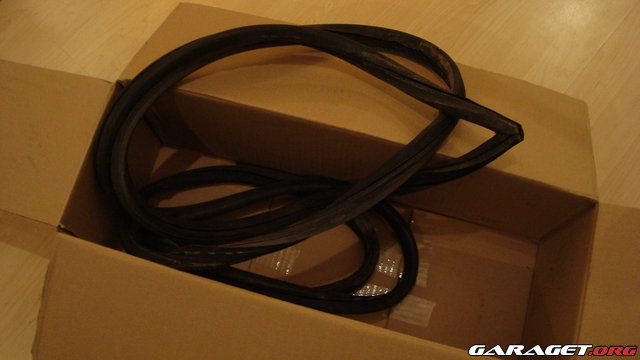

big_smile Nu äntligen har jag fått tag på en bakrutelist i bra beg. skick. tongue Den som sitter på nu är totalt skrot.
https://www1.garaget.org/gallery/images/106/105325/105325-f5d8a65a528dad70bc5e475cb0ee07bb.jpg
Är det någon som har en gummilist till framrutan så kan det vara av intresse om den är i bra skick. tongue
Letar åxå efter emblemet som sitter på handsfacksluckan.
Men tyvärr så får projektet vila ett tag till. hmm Blir massa andra grejer som måste fixas med först.

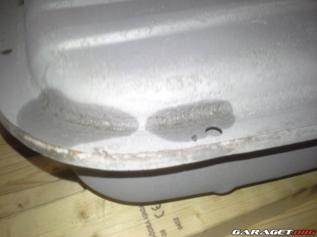

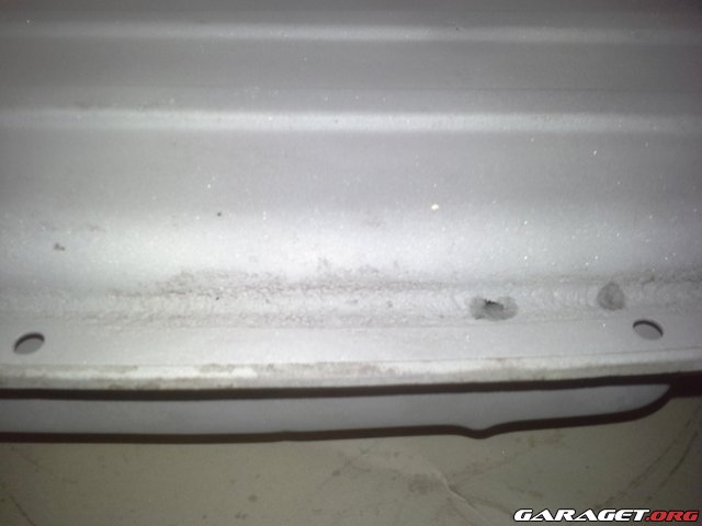

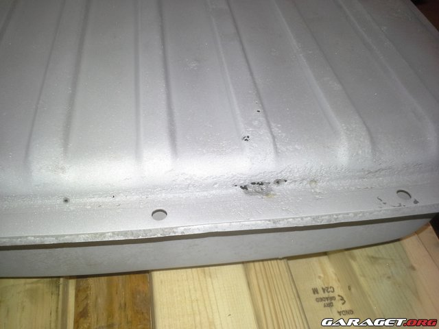

Nu blir det en liten sporadisk uppdatering i alla fall. big_smile
Skrapade av underredsmassa & lite annat skit på tanken under veckan som gått.
fick se ett litet hål som jag inte var så förfärad över, men som vanligt så vet man sedan tidigare att det alltid gömmer sig mer skit i gammla bilar som man inte ser. roll
Jag tog med tanken till jobbet & fick kört över den med blästern. tongue
& ta ta,
https://www1.garaget.org/gallery/images/106/105325/105325-a0140fb312040534fc914428c93270fe.jpg
https://www1.garaget.org/gallery/images/106/105325/105325-a243ba06a83b5245753f684d5c643e20.jpg
https://www1.garaget.org/gallery/images/106/105325/105325-f22405015c73bbeda65c82e2f84a5b7a.jpg
& mera hål blev det tongue
Nästa sporadiska uppdatering kommer längre fram när jag får lite tid till övers så ha lite tålamod. big_smile

Blästern är bra på att ta fram sanningen smile och det blir ju alltid mer att göra efter det sad
2 517 Inlägg
13 februari 2015
#575
big_smile Sanningen svider i bland, hmm men det är bättre att få fram det direkt än att lägga i tanken i skuffen, tanka upp den & sedan komma på att det är hål i den. tongue & all jobb det blir sedan...... hmm
Men visst blir det mer jobb, men det lönar sig i slutet. big_smile
