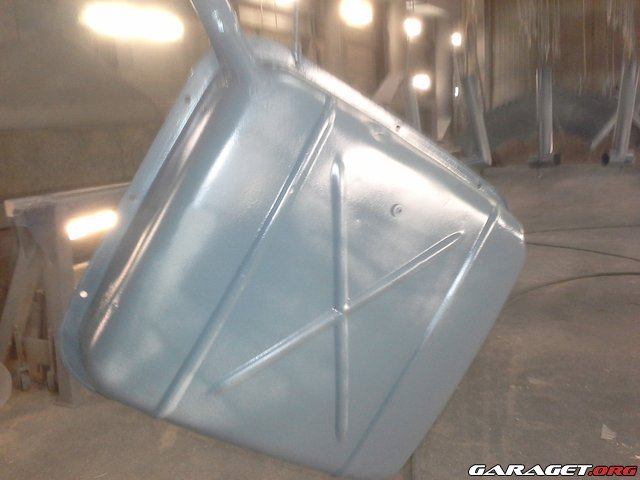

big_smile Äntligen fått gjort något igen då. big_smile
Jag analyserade tanken lite närmare & insåg ganska snabbt att det var ganska många små hål över hela översidan.
Så jag spacklade igen alla hål med tätnings spackel för bensintankar.
Var ganska tunt på många ställen, så jag ansåg att det inte var någon idè att svetsa igen hålen.
Idag fick jag hjälp med att zinkmåla tanken av arbetskollegan. big_smile
https://www1.garaget.org/gallery/images/106/105325/105325-3e858d9da3e588e2dbe255b0e61f4022.jpg
https://www1.garaget.org/gallery/images/106/105325/105325-005bd26ea4f525dca3520ac169e517e6.jpg
Är det någon som vet om det finns en liknande tank på en annan bil?

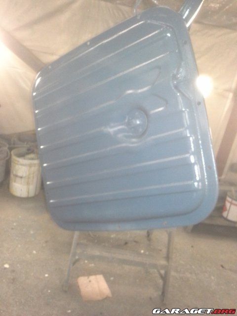

big_smile & nu har samma kollega målat grundfärg på tanken.
https://www1.garaget.org/gallery/images/106/105325/105325-83bb80f7fe8bd270c93b3894266346eb_large.jpg

Som ny. Tror även din lagning kommer fungera. Förarbetet var ju super så lagningen kommer sitta där i 50 år. Lagade själv en tank på samma sätt utan problem.

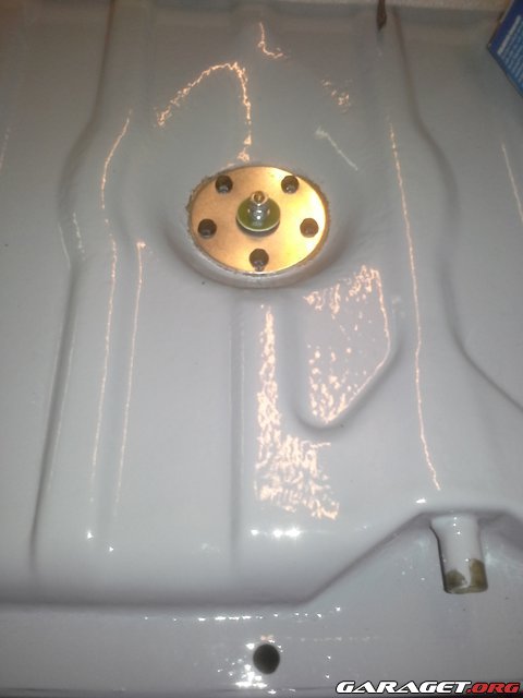

Nu ska vi se.... Har fått hem tanken nu & kunde ju inte låta bli & pilla med tankmätaren tongue
Plockade bort tankmätaren & kikade lite i tanken ifall det fanns skräp i den, men det var ju inte så mycket man kunde se.

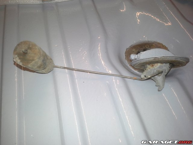

En bild på den gamla 6 volts mätaren.
https://www1.garaget.org/gallery/images/106/105325/105325-7fc2f814ea4b0523bd2639c53ea739fb.jpg
Ska kolla om det finns något liv i den framöver. Kan ju bli till salu om intresse finns. big_smile

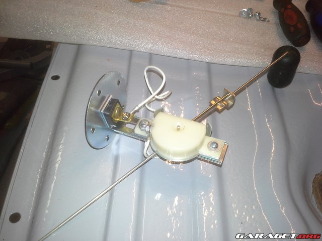

& den nya 12 volts mätaren.
https://www1.garaget.org/gallery/images/106/105325/105325-ea26a33d98647b552f24909d7908e9be.jpg

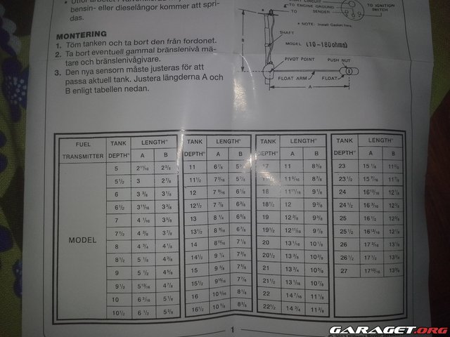

Tabellen som man skulle följa om man ska få rätt mätvärden.
https://www1.garaget.org/gallery/images/106/105325/105325-ee8ca74bd65b01d90869acd259abe056.jpg
Mätt & räknat,
så blir höjden på tanken (142mm) 5½" hög &
då blir måttet på inmätt höjd på mätaren 2 7/8" (73mm)
& armlängden på flytmojängen 3" (76,2mm)
(Jag fick ta hjälp av ett omvanlingstabell på nätet,
så är det någon som kan detta med tum bättre än jag, så får ni gärna göra ett inlägg. big_smile )

big_smile Nu fick jag färdigt tankmätaren. När jag skulle korta in mätaren så blev jag tvungen att modifiera lite för att det skulle stämma med måtten som stod på lappen som var med.
I samband med modifieringen blev skruven väldigt mycket kortare så det blev till att vänta till idag för att få tag i skruv som passade.
Efter att jag skruvat ihop alla små delar, pillat ner mätaren i hålet & skruvat fast mätaren så blev det så här:
https://www1.garaget.org/gallery/images/106/105325/105325-ca560ecb49371b76cc4c68ec2e64df41.jpg
