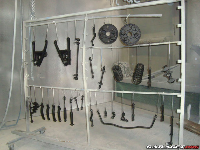

Mina nymålade framvagnsdelar big_smile
http://www1.garaget.org/gallery/images/ … cea7c4.jpg
Gjordes direkt när jag kom på förmiddagen. Får faktiskt säga att det blev riktigt bra. (Om man får skryta lite.)
Hallå HG, jag tycker också att dina framvagnsdelar ser fina ut smile Vad har du lackat med? Och hur har du gjort med gummibussningarna? Mina ser ganska risiga ut sad
2 517 Inlägg
4 maj 2015
#605
RobbanGBG skrev:
HG_ skrev:
big_smile Uppdatering! big_smile Så då var det dags igen.
Iden jag hade med  ....
Jag plockade ner hela framvagnen i molekyler & gick igenom alla bussningar.
Konstaterade att samtliga bussningar behövde bytas. roll
Beställde samtliga bussningar hos opusmotor, övre leden beställde jag från Tyskland.
( http://www.opel-classic-parts.com )
blästrade & målade med en 1 komp. mattsvart färg, bytade sedan alla smörjnipplar (biltema.) & fick tag på små huvar till dom.
Samtliga skruvar är bytade till nya, eftersom många gick av när jag lossade på dom.

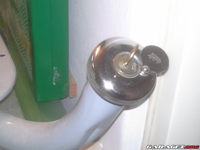

big_smile & nu efter att letat en del så har jag äntligen fått tag på ett tanklock som passar.
https://www1.garaget.org/gallery/images/106/105325/105325-8419e14a25d3fe124d218205f8a40425.jpg
Men det behövs en ny packning så locket tätar ordentligt.

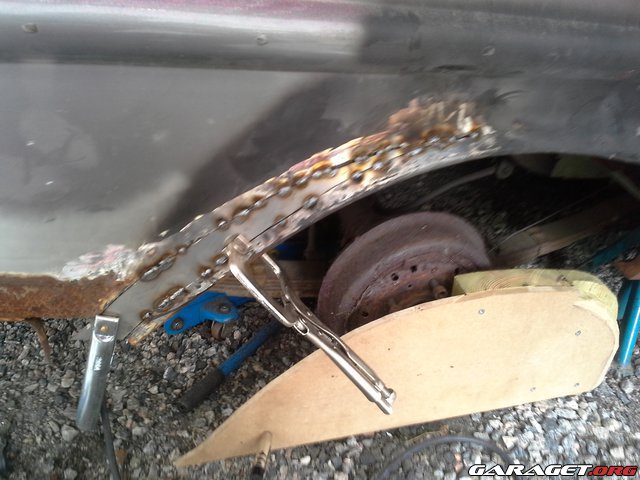

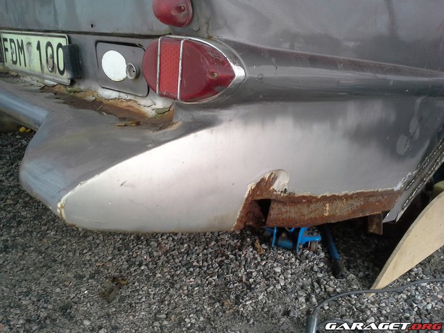

big_smile En liten uppdatering.

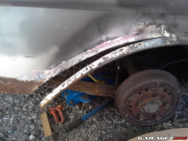

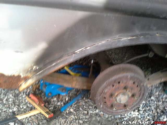

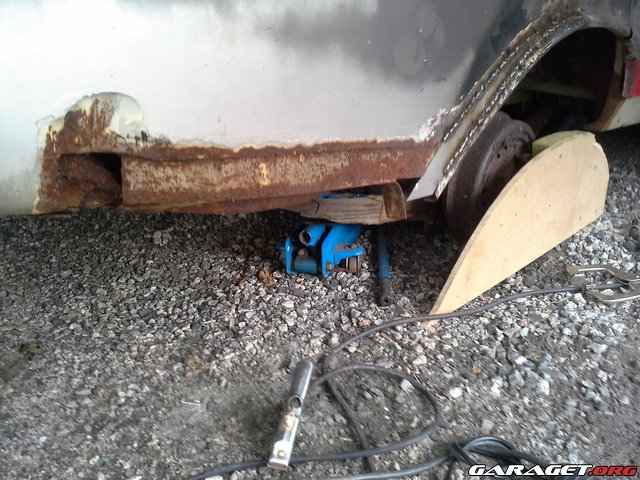

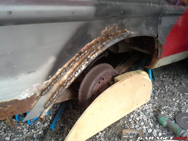

Efter att väntat ut monsunregnet & åskan så kunde jag komma igång, insåg att jag hade fått höger bakskärmskant lite för stort. (ca 3 cm.) när jag pillade med mallarna till fendrarna.
Så det blev till att riva lite i detta innan jag fortsätter bakåt.
https://www1.garaget.org/gallery/images/106/105325/105325-81802a42d5fb38e6352bf0b0bd77da96.jpg
https://www1.garaget.org/gallery/images/106/105325/105325-f2c92af5e7c7bc22fb722747c99b5e79.jpg
https://www1.garaget.org/gallery/images/106/105325/105325-684e821d8680a5ba98c142bdb53342fb.jpg
https://www1.garaget.org/gallery/images/106/105325/105325-8ff4a18f222129e52cc5d28b04575f00.jpg
& detta har döljts med spackel. roll

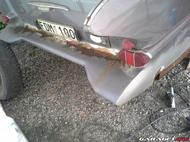

https://www1.garaget.org/gallery/images/106/105325/105325-3c16ac43e95797989216969b613b12b2.jpg
När jag blir färdig med sidan så ska jag gå på detta. hmm
https://www1.garaget.org/gallery/images/106/105325/105325-a19bb9c37a592fb984a8bdc6d11a681f.jpg
https://www1.garaget.org/gallery/images/106/105325/105325-c551fb659fc9f54344115a35717908a2.jpg
Har en bakkofångare från en -55:a som jag ska se om den skulle kunna passa in. hmm
Mer uppdatering kommer sedan om vädret kan hålla i sig. big_smile

Bra kämpat HG! Kapitäner är ju lite som Kinder-ägg, det tråkiga är att "överraskningen" varje gång är rost. Tur att du är händig med svetsen.
Jag ska kolla runt och se vad det kan kosta att få underredet blästrat. Undrar just vad som kan dölja sig under min torra gamla underredsmassa? Jag kan nästan gissa smile
