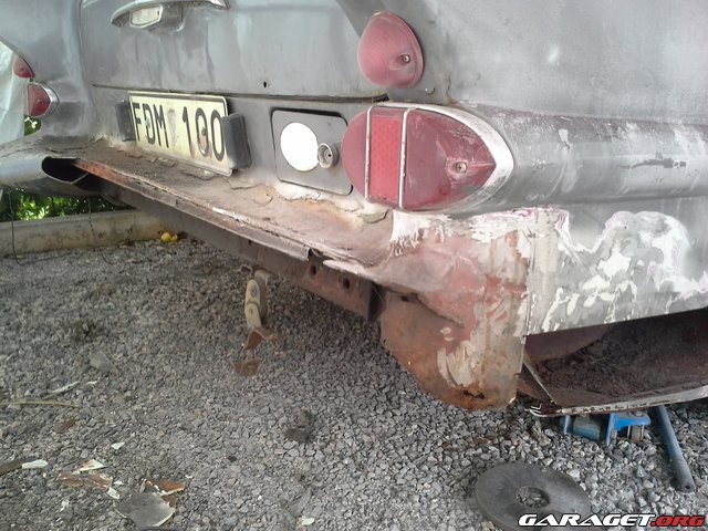

big_smile En liten uppdatering igen då.
Blir att sluta för dagen då jag tror att grannarna inte uppskattar att man håller på att kapar & slipar hela dagen utan uppehåll. roll
& som vanligt kan man ju inte låta bli att peta lite med hammaren & slipmaskinen. tongue
https://www1.garaget.org/gallery/images/106/105325/105325-d6f4700cc83485051d027bd3af80ba40.jpg

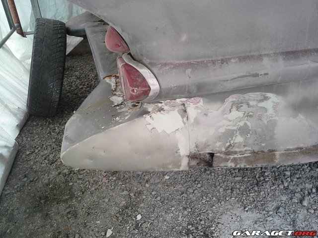

Centimeter tjockt med spackel. roll
https://www1.garaget.org/gallery/images/106/105325/105325-3543bae17884701b120310a07f0ba764.jpg

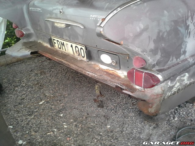

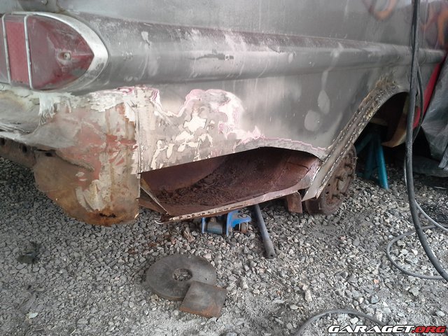

Missade att ta ett par bilder i mellan. Kapade bort "konen" som sitter i bak För att komma åt hörnet & kapade
bort lite dålig & bucklig plåt.

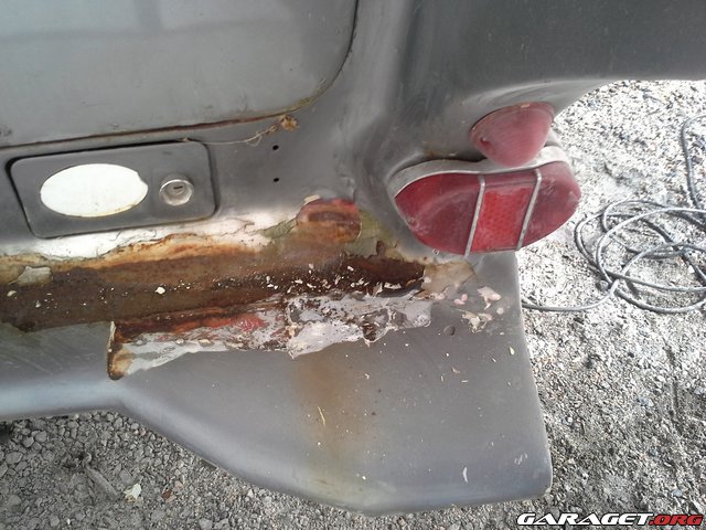

https://www1.garaget.org/gallery/images/106/105325/105325-86934691b2b559c5969bd32f391d082e.jpg
& så här ser det ut under "konerna" hmm
https://www1.garaget.org/gallery/images/106/105325/105325-8ad899b15c8d34c3f19a9feaece31dd3.jpg

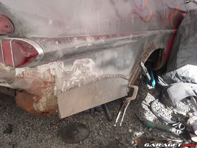

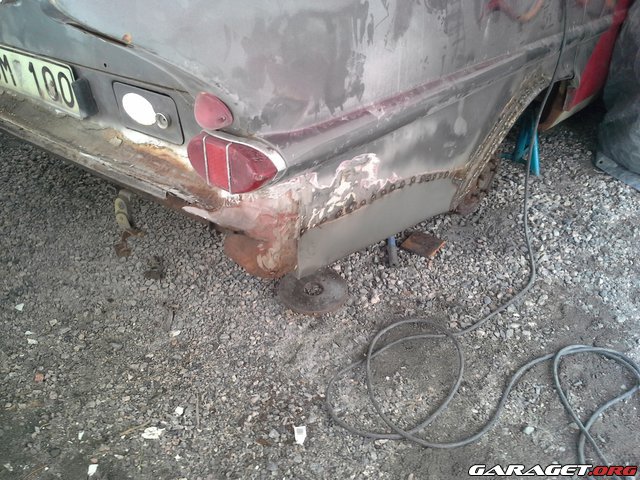

På med lite ny plåt. big_smile
https://www1.garaget.org/gallery/images/106/105325/105325-3d281507dcbcccc04ea02788974b3ed1.jpg
Är inte färdigt i hörnet, behöver ordna till det med. roll
https://www1.garaget.org/gallery/images/106/105325/105325-955da9e32bbb5de2afbcbf9dec3b33dd.jpg
https://www1.garaget.org/gallery/images/106/105325/105325-c07d90a9ea969dc39703116e649a3686.jpg
Detta är vad man hann med idag, men som vanligt så försöker man att fortsätta imorgon.
(Om nu vädret håller i sig.)
Är det någon som vet hur kapitänernas bakdelar ser ut utan kofångare?
Är det bara "hyllkanten" som är där eller är det något som jag saknar?
