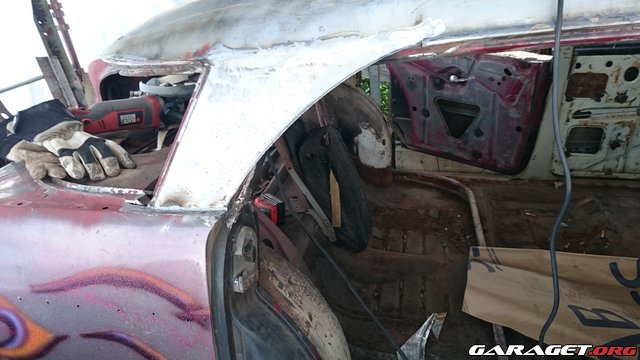

Då har vi en liten uppdatering big_smile
Har fått plåten på plats, men tycker väll att det inte var den bästa jag gjort hitils. hmm
Men den är bra mycket bättre än det som satt där innan.
(Såg ut som någon hade tagit fram hagelsprakaren & dragit några salvor i plåten.)

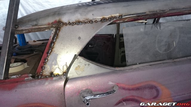

big_smile Tada uppdatering.

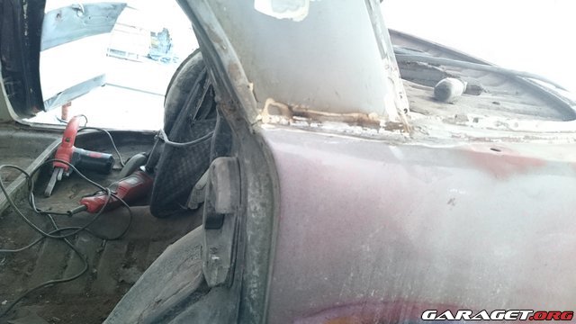

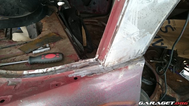

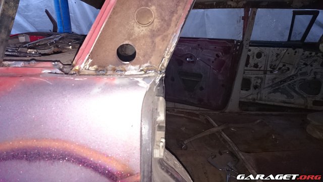

Nu fick jag se en grej som jag inte har lagt märke till förut..... Men oj vad jag blev irriterad efter jag fick se det roll
Det ser ut så här på ena sidan taket som möter sidan på bilen. (Dörrhålet.)
https://www1.garaget.org/gallery/images/106/105325/105325-4a6761171ab7a536301c776e9c1009e7.jpg
Andra sidan ser det ut så här.
https://www1.garaget.org/gallery/images/106/105325/105325-68fa144db868ea033c64b14dc0fbd4b9.jpg

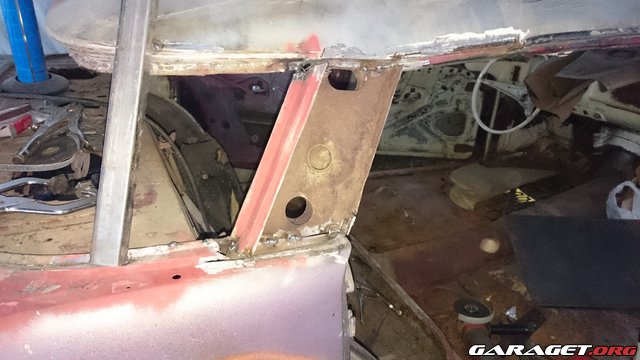

Det kan ju inte se ut så här tänkte jag & började mäta...
Då låg stolpen 18mm för långt bak i nederkant & 5mm i överkant.
Men vad göra roll Man gör det enda rätta! Man tar bort stolpen! big_smile
https://www1.garaget.org/gallery/images/106/105325/105325-d02697ef8b973e0404df4e74da20cfad.jpg
& flyttar den det som behövs.
https://www1.garaget.org/gallery/images/106/105325/105325-e7b3f1b31a384a64439f37bc21b15fab.jpg
Så nu linjerar stolpen upp bättre.
https://www1.garaget.org/gallery/images/106/105325/105325-d071ebcfc2fc66c6b2cada4987976042.jpg
Eller vad säger ni som tittar?

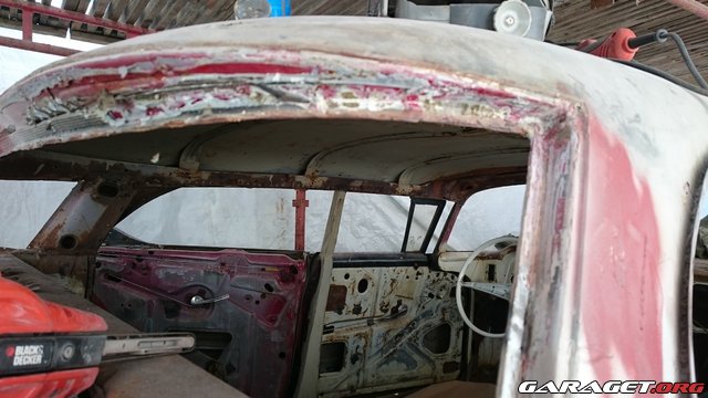

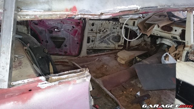

big_smile En liiiiten uppdatering.

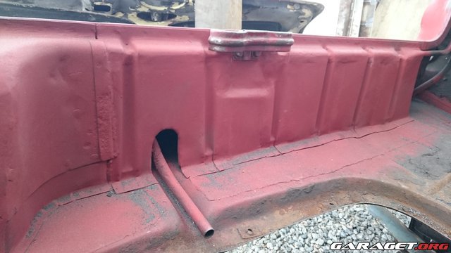

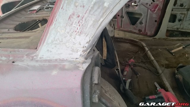

Efter att jag svetsat stolpen både in & utvändigt & kollat så det inte finns några porer & annat skit i svetsarna
(Man vill ju inte att taket flyger av i 100 knyck tongue )
så mallade jag ut den andra sidan som är ok, kapade ut en plåt & resultatet blev väll ungefär som jag tänkt.
https://www1.garaget.org/gallery/images/106/105325/105325-401d95490e8129072f55d124d35e54e4_large.jpg
Passade på att stänga till lite. roll
https://www1.garaget.org/gallery/images/106/105325/105325-ba24ac44145d42570346bd811304d8d9.jpg
Nu ljuger bilden lite för dörren hänger ganska kraftig, men man kan se hur dörren är utbyggd.  roll
Jag får svetsa färdig imorgon, detta drog ut lite på tiden.
Så fortsättning följer. big_smile

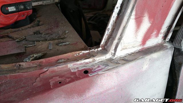

big_smile & fortsättning följer.
Efter lagt på lite mer svets så blev det lite putsning.
https://www1.garaget.org/gallery/images/106/105325/105325-b85b6d7835b14f4bd50df43b7c650890.jpg
Å en utfyllnads plåt.
https://www1.garaget.org/gallery/images/106/105325/105325-3d743e6b548951ca74dc1982d0999701.jpg

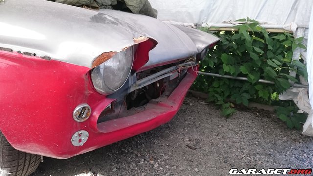

big_smile Fortsättning då.
Glömde grejerna på jobbet så det fick bli lite annat idag som t ex förberedande av annat jobb. big_smile
(Som jag har väntat. big_smile )
Ta, ta, fronten! Som sätt sina bättre dagar. tongue
Har inte riktigt gillat "hyllplanen" ovanför lamporna. hmm
https://www1.garaget.org/gallery/images/106/105325/105325-f7f2c6eed15cd4dbf22cd7f80cb317aa.jpg

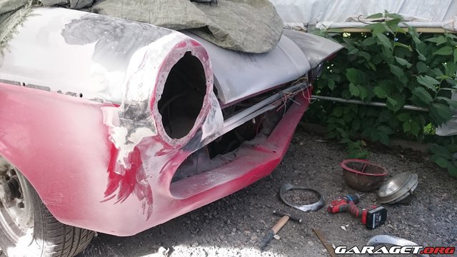

Men hoppsan. roll Vad hände......
https://www1.garaget.org/gallery/images/106/105325/105325-0b70d3e9a5299b2576d5b8fff2e4078c.jpg

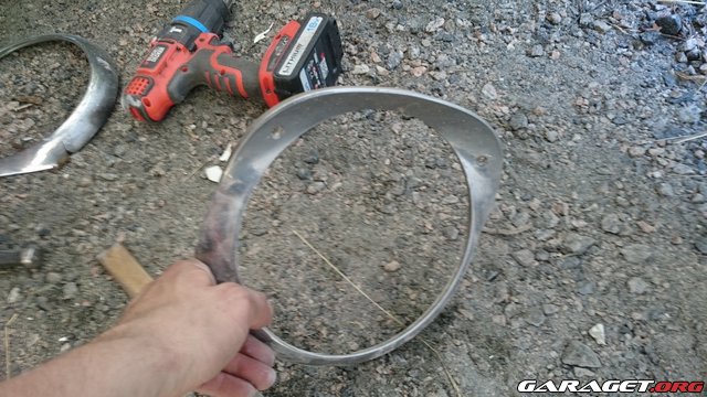

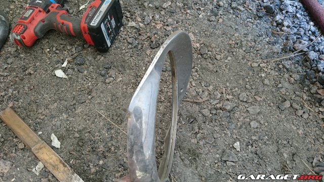

Detta satt som sarg runt lampan. hmm Någon som vet var denna kan höra hemma?
https://www1.garaget.org/gallery/images/106/105325/105325-5e8a7cf46a0a8b17b7914d2c47968088.jpg
https://www1.garaget.org/gallery/images/106/105325/105325-3e177cbf6479b98dd58cc6796e2027d4.jpg
https://www1.garaget.org/gallery/images/106/105325/105325-5e53a15317b7618c62a29c58f2be73a1.jpg
& nu så råkade andra sidan "rammla" av. roll
https://www1.garaget.org/gallery/images/106/105325/105325-11315d326bca7b50c56915a632b9a273_large.jpg
Så nu har jag fått en riktig grodmobil. lol

Den ser mycket piggare ut nu smile
Elbilar kan dra åt helvete.
2 517 Inlägg
13 augusti 2015
#698
big_smile Jag tycker bilen ser förvånad ut.
Ingen som känner igen sargerna? Amerikanskt?
Senast redigerat av HG_ (13 augusti 2015)
Ingenting är omöjligt, det omöjliga tar bara lite längre tid. ;)
Baronen
1 434 Inlägg
13 augusti 2015
#699
Skulle gissa starkt på chevrolet 1956 smile
2 517 Inlägg
14 augusti 2015
#700
Cheva kapitän lol
