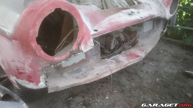

big_smile En liten uppdatering.
La en stund på att naja fast höger skärmen i det som nu var kvar av fästet i snoken.
Bara för info skull så var det 3 st skruv  som någon hade gömt under plåten i luftintaget & inte 2 st som jag såg ifrån början.
Sen gick jag lös med vinkelkapen på all plåt som inte skulle vara kvar. Även 2 kg med spackel. lol
https://www1.garaget.org/gallery/images/106/105325/105325-ff4789081b2e3df2e8265e96580e9edf.jpg
Så nu får det vara tills jag får i ordning på stolp & dörrar på vänster sidan.
kommer att börja med B-stolpen redan imorgon. tongue
Den "nya" stolpen ska rensas på diverse små plåt, sänkas & passas in.
Efter detta så har jag en känsla av att det finns rostig plåt under den gammla stolpen som sitter på bilen
som måste avlägsnas.
Men ni får se hur det urartar sig. big_smile

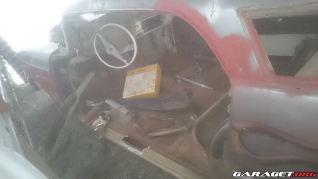

big_smile Då var det dags igen.
La lite tid på förberedande arbete i dag som att kapa bort den gammla stolpen på höger sidan.
https://www1.garaget.org/gallery/images/106/105325/105325-98ab322e15804b430e8f132bcab76779_large.jpg
Fick kapa bort lite rostig plåt. roll
& rensa bort lite gammal plåt på den nya stolpen. Sen tog kapskivorna slut sad
Så det blev att lägga ner för dagen. Men som tidigare inlägg så funderar man fortfarande på att inplantera
självmordsdörrar. tongue
https://www1.garaget.org/gallery/images/106/105325/105325-bc84a6cdba5473dea0909b10462f4b08.jpg
Så nu blir det att vänta tills imorgon. big_smile
