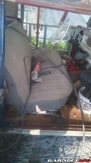

& så var det här med framsoffan då. hmm Har varit mitt huvudbry sedan igår.
Satte ihop alla detaljer som skulle på, med lite trilskande med skruvar som skulle sitta i skenorna.
Blev till slut att jag fick borra nya hål i skenorna & efter hand som dagen gick så blev jag tvungen att kapa ner
fästena undan för undan. (Ett par cm åt gången.)
Dom blev ganska korta i slut ändan. hmm
Men jag kunde ju inte sätta sätet på golvet pga att jag behövde kunna justera sättet med spaken som sitter på
sidan av fästet.

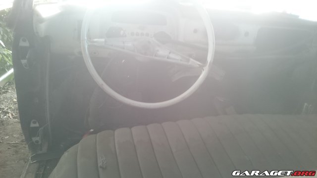

& varför jag var tvunget till detta var att soffan var för hög gentemot ratten. Ratten låg inprincip på sätet. roll
https://www1.garaget.org/gallery/images/106/105325/105325-b82befcd5747a5cd0fb82bd84fdc6a88.jpg
& när man satte sig i sätet så hade man bara några cm från huvudet till taket så jag var lite bekymrad att man skulle slå i taket vid något hoppande vid något tillfälle om någon längre person än jag skulle köra någon gång.

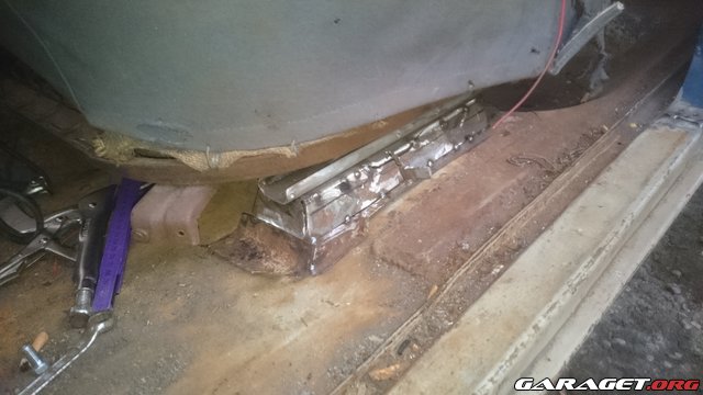

Eftersom jag behövde kapa fästena, så drar det med sig att kardantunneln blev ganska hög & då var man ju tvungen att göra en "kick up" mitt på soffan. hmm

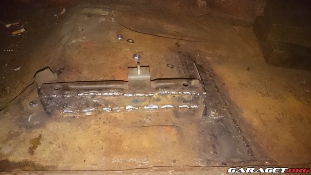

När allt detta var färdigt så är det dags för infästningsskruven.
Eftersom jag hade en viss aning om detta i ett ganska tidigt skede i projektet så hade jag varit förutseende med att plocka bort förstärkningarna under golvet.
Plåten som satt där skruven skulle i, var ganska dålig så det blev att kapa bort lite plåt, som jag sedan passade på att borra & sätta fast muttrar in under plåten. (Jag satte fast förstärknings profilen innan jag la på plåten.)
https://www1.garaget.org/gallery/images/106/105325/105325-f840712f4640448602f5533f1c4f9207.jpg
Eftersom jag var så infernaliskt uppe i pillandet så missade jag att plåta när förstärkningsprofilen var på plats.

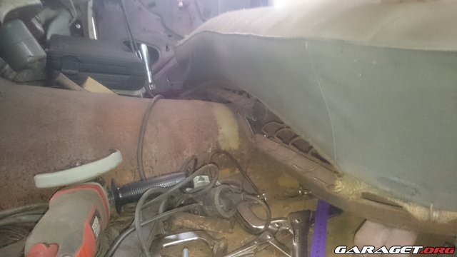

big_smile & en uppdatering igen efter en del knök & bök.
Så då var äntligen soffan på plats.
https://www1.garaget.org/gallery/images/106/105325/105325-5baba5210b59da1fc7de995cfba91f06.jpg
Efter att soffan fungerade som det var tänkt så var det dags att riva ner fästena & svetsa dom så dom inte rasar ihop vid något tillfälle. roll
https://www1.garaget.org/gallery/images/106/105325/105325-8da9d664e5eb243629d6af916b5aee3e.jpg
Skruvade fast dom på plats så dom inte skulle dra sig. smile
Så imorgon så blir det att slipa, putsa & komplettera lite med plåt på fästena så det ser något så där ut.
Nu väntar jag bara på att förstärknings profilerna ska bli färdiga så dom kommer på, ja just det......
Såg att jag fuskat med svetsningen som jag ska se om jag hinner med imorgon åxå.
Jag såg att det lös igenom på ett par ställen vid A-stolpen.
Mmmmmm....... roll Ack & ve, dumma mig.
Uppdatering följer. big_smile kommentarer på detta vore ju trevligt. big_smile
