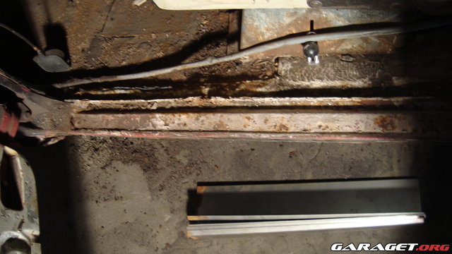

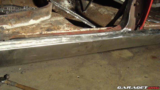

Men först trösklarna som inte är av bästa kvalisort:
https://www1.garaget.org/gallery/images/106/105325/105325-7bd6c913dff0d2ccab3f9dcf2bc5b82b.jpg
Man hittar mycket roliga saker bakom trösklarna som till exempel (gissa vad?tongue)

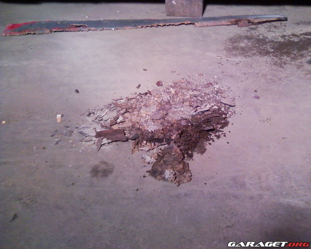

https://www1.garaget.org/gallery/images/106/105325/105325-1f548a9d65543258fb79acea8440a701.jpg
big_smile MASSA ROST big_smile
https://www1.garaget.org/gallery/images/106/105325/105325-6a41ea7ebe72925eb05e8ee4b452385b.jpg

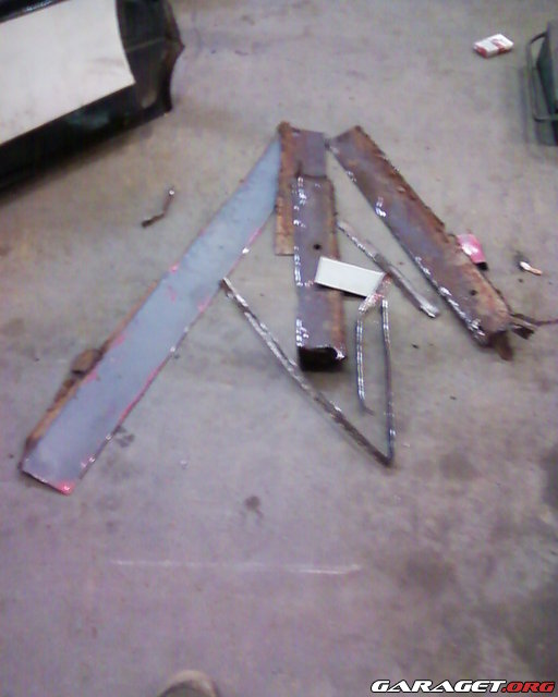

Knepig plåt att kopiera men f-n den som ger sig hmm
https://www1.garaget.org/gallery/images/106/105325/105325-96d95e85c6cd994b560453a7e891a405_tn.jpg

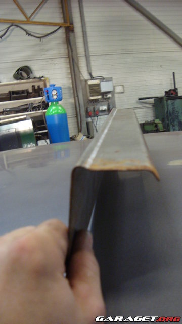

Man gör sig ett pressverktyg så går det lättare.
& då blir dom så här
https://www1.garaget.org/gallery/images/106/105325/105325-23ff83bb5551fa3c717a3771fc1a3ddb.jpg
På plats så blir det så här
https://www1.garaget.org/gallery/images/106/105325/105325-f237a1cd08e250ef7f14d9c95d0080f1_large.jpg
Senast redigerat av HG_ (9 november 2012)
Ingenting är omöjligt, det omöjliga tar bara lite längre tid. ;)
2 517 Inlägg
28 oktober 2012
Nu har man hållit på i 2 helger & "bara" hunnit med att göra 2 trösklar. ( + ett pressverktyg.)
Men jag får vara nöjd med resultatet
https://www1.garaget.org/gallery/images/106/105325/105325-d50399e6a5ff91cd6d0ff4e89eaf39a9.jpg
Den sida som inte översidan är bytad på, men kommer inom snar framtid att bytas ut så det blir helt.
Gå in på mitt fotoalbum & kolla alla korten om ni är nyfikna. big_smile
Nu kommer det väll att ta ett litet tag innan jag uppdatera har lite annat att stå i ett par dagar sad
kommentera gärna big_smile

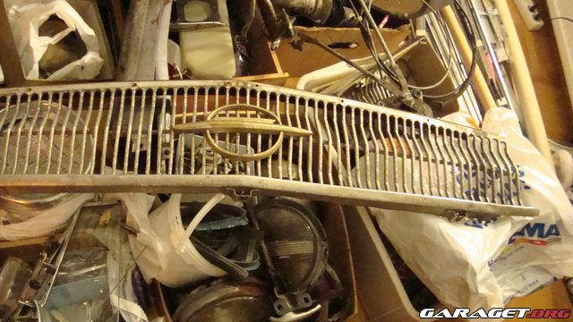

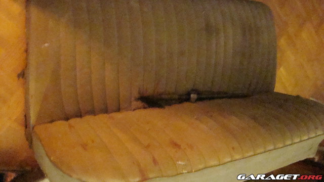

30 oktober 2012

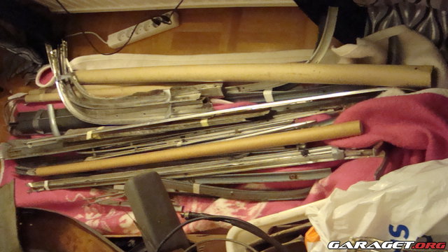

tongue Kunde inte låta bli & köpa några delar tonguebig_smile
https://www1.garaget.org/gallery/images/106/105325/105325-19f1009d93302995501db4ac0732b3ab.jpg
Några fler delar tongue
https://www1.garaget.org/gallery/images/106/105325/105325-7574280ef50ed57d3477c5eef13a2227_large.jpg
Några fler delar big_smile
https://www1.garaget.org/gallery/images/106/105325/105325-e05a181ff596fd2423560bc885aed05b.jpg
big_smilebig_smilebig_smile Mera delar (framsoffa) tonguetonguetongue
https://www1.garaget.org/gallery/images/106/105325/105325-23625ab555005448eed4b99446334ebc.jpg
Så jag hoppas få lite tid över till & svetsa golvet så jag kan få in soffa & dylikt.hmm
