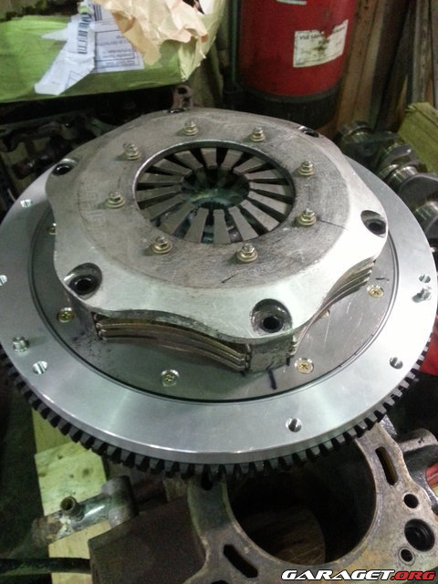

Va bara tvungen att ta kort på pärlan smile
https://www1.garaget.org/gallery/images/68/67054/67054-cd4997799f8e7cc87aabd3e427bf2e65.jpgJaha, nu i helgen ska jag svarva till ett centreringsdon till svänghjul å koppling.
Då ä dä bara för mig att fixa dit tryckplattan på svänghjulet, och förhoppningsvis blir dä helt perfekt så dä inte funkar som en vibrator big_smile
Och sedan ska jag få en platta svarvad som lamellen ligger på smile

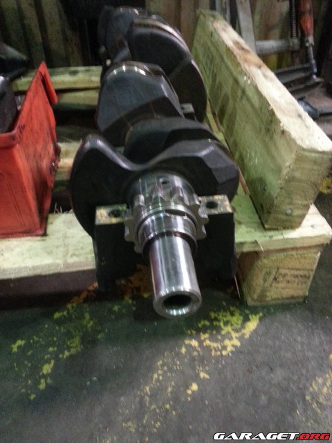

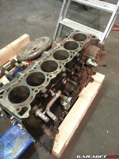

https://www1.garaget.org/gallery/images/68/67054/67054-c66b6ae19f9cca01eaa2b834d2bed7c1.jpg
yes äntligen så har jag fått tillbaka allting å kan lämna in dä på ballansering å borrning:)
Va in till örebro idag men firman hann å stänga...
men så fort blocket ä borrat så beställer jag kolvar å stakar till den, lilla bubben får ny stake wink
Toppen får sig massage också, ska bli kul:)
(Laddar upp fler bilder när jag får tillgång till wifi, krånglar bara för mig)

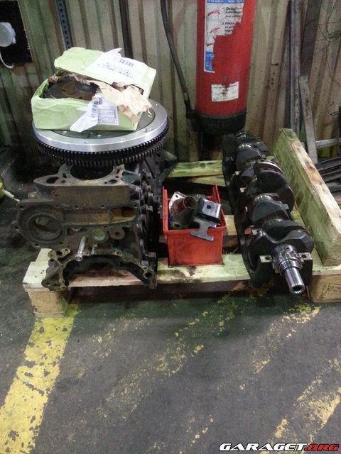

Breda oljepumpsdrivningen smile
https://www1.garaget.org/gallery/images/68/67054/67054-1c867dc04af2e453e875fc2da5971ddd.jpg
Inför borrning och ballansering smile
https://www1.garaget.org/gallery/images/68/67054/67054-f90e7806d5a68cf71b8543e004a93755.jpg

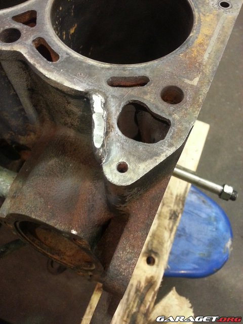

https://www1.garaget.org/gallery/images/68/67054/67054-b3861fc600bde90f77fc91185a14bcec.jpg
idag svetsade jag blocket så att det inte blir något läckage vid en vattenkanal.
Toppens vattenkanal går bara 1-2mm ifrån kanten på blocket så jag lade dit lite extra material på kanten smile
Imorgon bitti så åker sakerna till örebro! Och cp kolvar samt spool stakar ä nu beställda också big_smile

Man ska inte "porta" upp hålet för vattenkanalen lite ytterligare för att få ett bättre flöde då? Bara en tanke, så att hålen matchar varandra så mkt som möjligt
385 Inlägg
6 februari 2014
#228
Jo jag ska ta bort lite i blocket, det är inte så mycket gods i kanten på blocket trots att dä ser ut som dä. Så dä går att ta bort mycket där uppe. Dä ä bara en vikt kant. Hoppas du fatta haha smile

Tiurinen skrev:
Yes jag förstår, syns ju mot närmaste cylindern hur kanten är utformad

lill3bror skrev:
Tiurinen skrev:
Ja men precis ! smile tack för ditt förslag iaf, uppskattar att man får hjälp smile

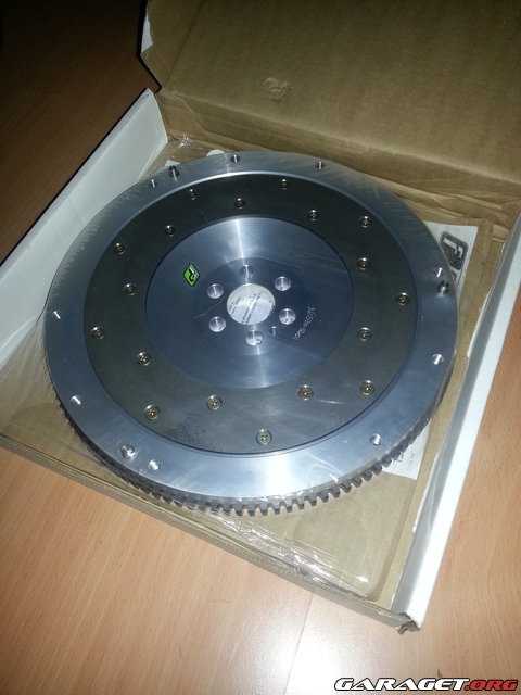

https://www1.garaget.org/gallery/images/68/67054/67054-c7fab8222f87058af0a2e5750fd0bfa2.jpg
Spool stakar beställda big_smile ska palla för en väldigt massa smile
https://www1.garaget.org/gallery/images/68/67054/67054-6fdb0eb84af05f4998549ba5d452a3fb.jpg
Sedan är cp kolvar beställda så de har börjat tillverka korvarna smile
Blocket och veven m.m har jag inte hört något om, måste bli klart så jag kan börja montera big_smile
