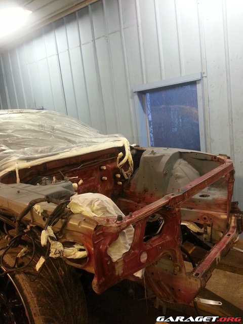

Sådär ja, efter måånga timmar slipning och borttagning av grejer så var motorrummet klart för lackering!
Var sjukt drygt mä tanke på att den svarta färgen bara klibba igen sandpappret (någon har pyslacka svart över dä röda)
Så jag fick först gnugga som en idiot mä förtunning för att få bort dä mesta sedan slipa smile
Men nu ä dä klart för grundning!

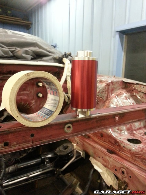

Fick tag på ett filter, kommer bli sjukt snyggt när allt ä klart i skuffen, kör på röd eloxerade saker där! smile

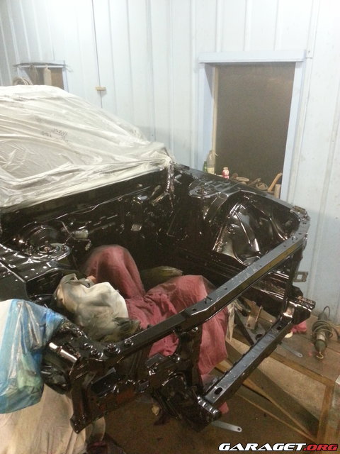

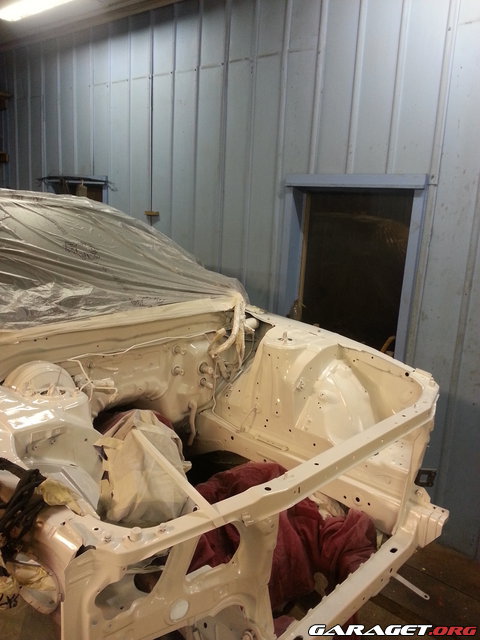

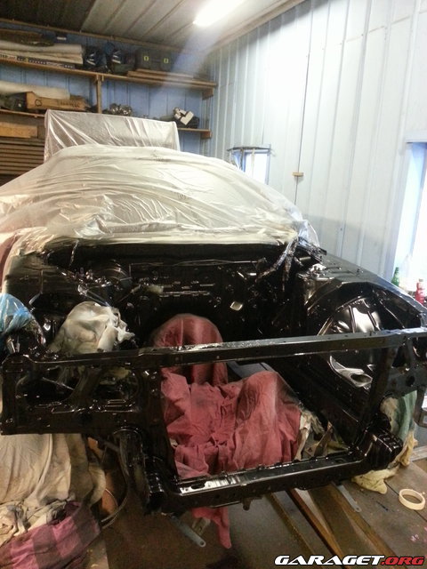

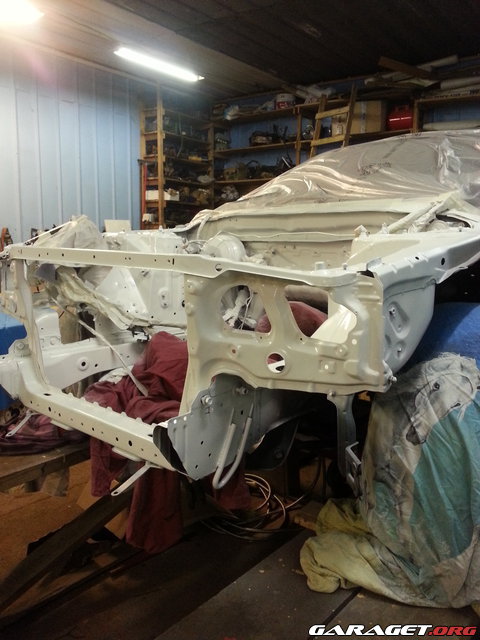

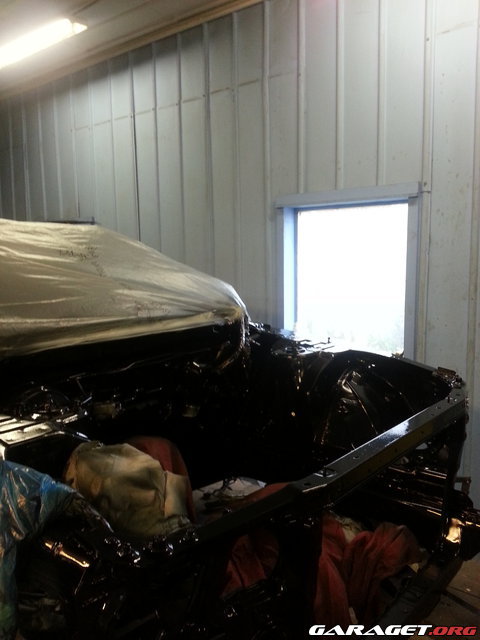

Nu har jag spenderat dagarna åt att lackerat motorrummet och skuffen smile
Allt är klart utom ett lager mä klarlack, vill att färgen ska torka till och idag har jag inte varit super kaxig då jag blev bortrövad igår av sambon och några kompisar! Vi åkte iväg till Karlstad och åt på texas long horn å drack lite väl mycket öl haha:)
Så idag har jag inte rört mig onödigt mycket förutom på kvällen när jag hjälpte en bekant mä att skruva lite bil:)

Primer där plåten ä framme
https://www1.garaget.org/gallery/images/68/67054/67054-0d51ffd9f4730d99e79a61dfe4d7ece0.jpg
Nonsanding på nu också:)
https://www1.garaget.org/gallery/images/68/67054/67054-36f324c8fedfe6f92712b7de369e94e3.jpg
https://www1.garaget.org/gallery/images/68/67054/67054-5f345e8599039f7acb6b03348f21a97c.jpg
Lacken på smile
https://www1.garaget.org/gallery/images/68/67054/67054-595c0a2fb8b4b7bd5b833da116b03f98.jpg
https://www1.garaget.org/gallery/images/68/67054/67054-48be14f374dad53d899122d4d198e3b0.jpg

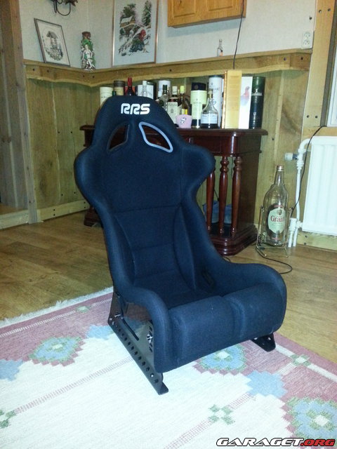

Fick även hem mina två stolar idag och jag satt som ett smäck i di så dä blir perfekt big_smile
Kompletta mä fästen så dä ska bara vara att fästa de på Orginal stolsunderredet !

Kommer sitta i taket om du skall fästa stols fästena på org  skenor
Får kapa ur taket och sätta dit en fiskskål å sticka upp huvudet i ? smile
Då får jag bygga om skenan om dä blir så högt smile Tack för tipset!

skönt att de löste sig med kopplingen där big_smile säger som ovan om stolfästet, du måste få ner stolen så lågt som de bara går annars lär du hamna med huvet i taket om du inte är allt för kort.
finns bild i min projekttråd på stolfäste om du vill ha lite insperation. wink
