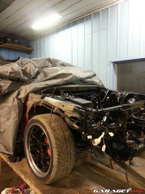

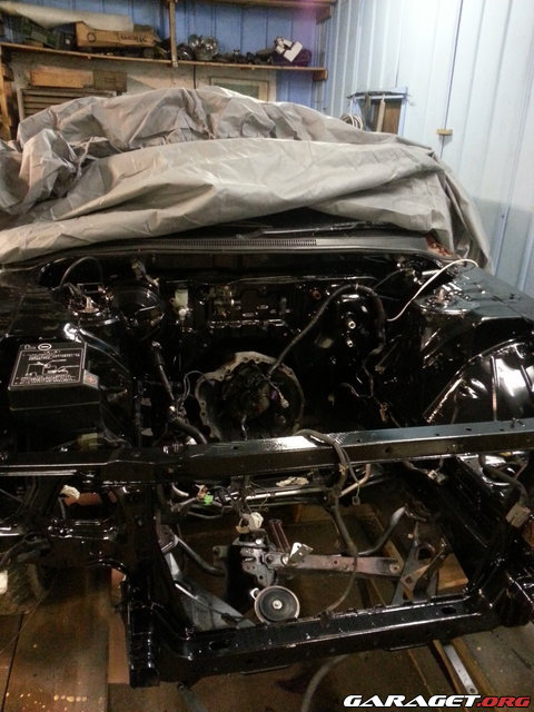

Plockade dit lite saker i motorutrymmet efter lackering

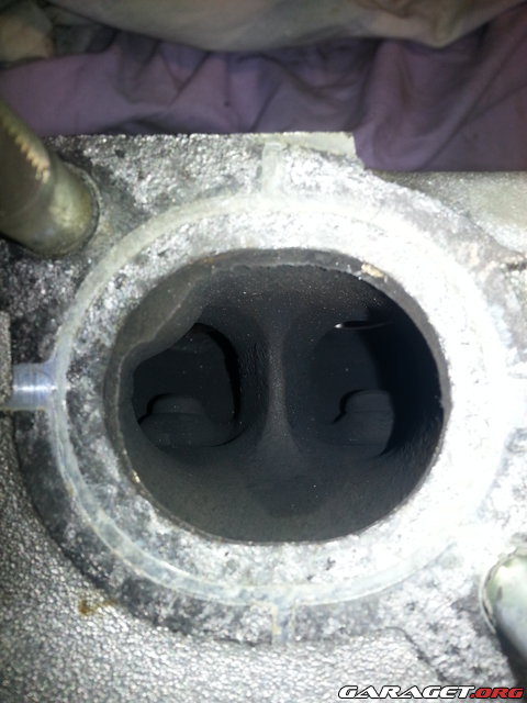

Jaha idag plockade jag ur ventilerna ur toppen så jag kan porta runt sätena och in där.
Har ett stift som är gjort för aluminium och helvete va dä biter haha :p lite dumt att dä slutar helt tvärt å inte konar i änden om ni förstår. Blir grymma kanter om man inte tänker sig för, ska ändå gå mä ett finare stift sen men någonting kan man väl få gnälla på ? Haha
När jag tvättade av toppen lite snabbt förut så rann vattnet nästan rakt egenom, ventilerna tätade helt sjukt dåligt.. sotlagringar som hette duga vill jag lova!
Men fint mä ny frästa säten sen å Inslipade ventiler.

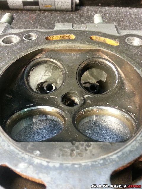

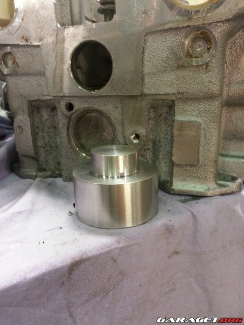

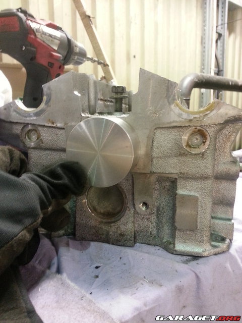

Plockade bort "frostpluggen" där den extra oljereturen ska sitta, ska mäta mer och beställa någon bra tätning istället för oring.
Ni förstår nog var den ska sitta när ni ser bilderna :p

Ett tips när du ska porta.. kör bara stiftet där du ska ta bort mycket.. exempel den där knölen på avgassidan.. annars så ska du köra sandpappersrullar..
Typ sånna:
http://media.conrad.com/medias/global/c … S_1000.jpg
Blir mycket mera följsamt och lättarbetat. Enligt mig smile)
908 Inlägg
13 november 2013
#166
Typ sånna:
Mycket riktigtt, brukar grovta med stift, sen köra sådana som du länkade så blir det fin finish på de hela smile
har dock en tendens till att slitas ganska snabbt så köp ett gäng.

Väldigt tacksam föe tipset smile tur att dä finns gratis på jobbet wink
Jag portar upp toppen väldigt mycket så dä blir taget mycket mä stiftet, sedan så tittar jonas banck på mitt arbete och slutför allt:)
Jag vill veta att saker jag gör blir perfekt så därför blir banck inblandad, plus att han ä en sponsor men ändå big_smile
Men som sagt tack för era kommentarer smile

Frihanda inte för mkt bara.. tänk på att det kan förstöra om du gör kanalen fel.. ligger faktiskt väldigt mkt tanke och parametrar bakom portning. Fick själv en liten snabbkurs av en proffsportare aom mäter med flödeabänk efter alla jobb
385 Inlägg
13 november 2013
#170
lill3bror skrev:
Lägger ut mer bilder senare ikväll, portar för fullt smile
Absolut, va mä toppen till jonas förut å han visade hur dä skulle tas smile
Jag gör kanalerna ca 2mm större och sedan gör jag loppen mer rakare och inte så skarpa kanter runt sätena smile

dum frå¨ga kanske, men förklara gärna,, oljeretur i en vattenkanal ?
385 Inlägg
13 november 2013
#172

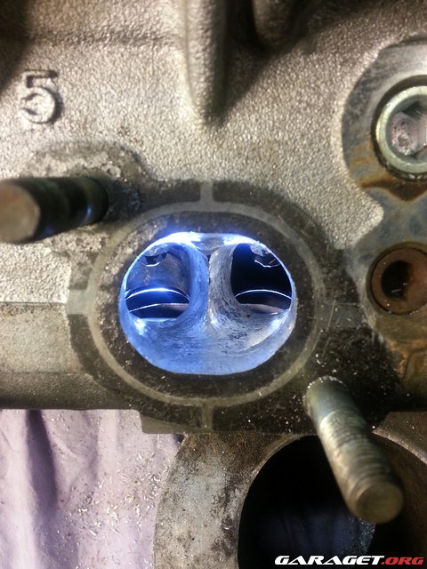

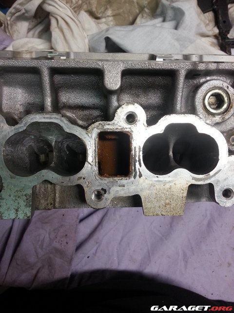

Här ser man hur jag har tagit bort kanten under sätet för att få avgaserna att få "mjukare" väg att gå, enkelt förklarat smile
https://www1.garaget.org/gallery/images/68/67054/67054-6531430a71c5358810632c9eea4958c7.jpg
Blir lite annorlunda kanal, vänstra kanalen är den snäva kanten mycket mer rundare.
https://www1.garaget.org/gallery/images/68/67054/67054-a29b86d87fa5d482fcd21f1f4d031ec3.jpg
Hoppas det blir bra, annars blir dä ett föremål i bokhyllan haha big_smile
385 Inlägg
13 november 2013
#173
Det ä en stor kanal som löper där, som går mellan kammarna smile
1 397 Inlägg
14 november 2013
#174
Tiurinen skrev:
Jag tror han menar den extra oljereturen från toppen...
Enkelt förklarat så är det inte en frostplugg för vattnet, utan en "frostplugg" för där oljan är i toppen, samma utrymme som resten av vevhusventen och kammarna. Vattnet befinnersig (om du tittar på bilden igen) där den andra frostpluggen sitter (alltså under den han tagit bort).
Det sägs att vid acceleration så tvingas de mesta utav oljan som är i toppen bakåt. och då leder man enkelt ner den till tråget igen genom den här returen, istället för att bli kvar i toppen och riskera att suga torrt tråget.
Det den här "returen" gör är även att agera som extra trågventilation, så att de returer som går från toppen genom blocket även kan transportera oljan neråt enklare.
Övertrycket i en motor skapas ju utav den roterande vevaxeln och skapar sådeles en uppåt strömmning med luft genom alla tilltänkta öppningar genom tråget blocket och toppen. Försök kissa i motvind så förstår ni min teori smile
Hoppas jag förklarat någorlunda smile
"Edit" Märkte nu att du hade svarat på hans fråga.. det är lite tidigt på morgonen fortfarnade wink
Senast redigerat av lill3bror (14 november 2013)

Får hänvisa till min projektsida för portningsresultat.. där har du även ett flödesdiagram över hur den flödar före och efter hans portning, ha även i åtanke att jag har portat toppen själv innan han gjorde de.. så hans "före" resultat är alltså på min portning. Så de finns massor att hämta om man lämnar till någon som vet vad han gör tongue
http://www.garaget.org/forum/viewtopic. … 7&p=47
https://www1.garaget.org/gallery/images/70/69024/69024-f1c11a59cdc70ba4fa6e0afaf3c2e51d.jpg
385 Inlägg
14 november 2013
#176
Visade bilder för jonas å han tyckte dä såg bra ut, så mä hans finlir sen så andas den som aldrig förr big_smile
Ju bättre flöde ju mindre laddtryck behöver man å man kan åka mä högre kompressionsförhållande smile
Ja de säger att toppen flödar bra orginal, men ingenting kan bli FÖR bra ju!
Mkt fint flöde på din topp jimmy smile

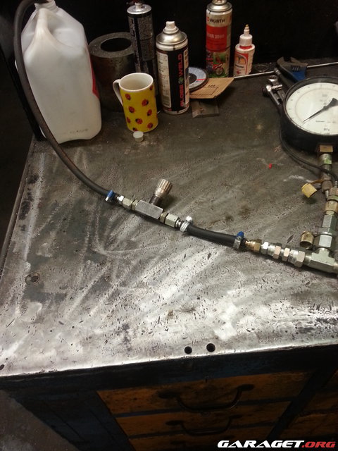

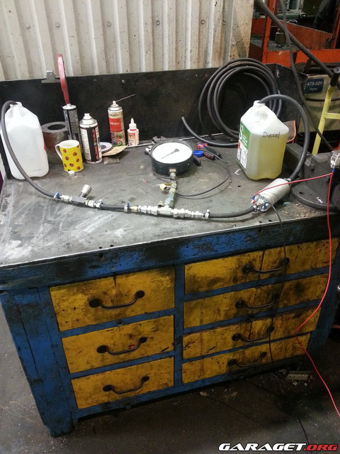

Ojoj gjorde min egna test bänk till att kolla vad mina bosch pumpar flödade,  blev en grym anläggning big_smile
Lite fränt att ha en stor manometer och kunna justera trycker, och ha genomskinliga dunkar.
Jag hade en stor batteriladdare på batteriet påkopplad så jag kunde mosa på så att jag hade ca 13.3volt vid drift.
Fick drygt 5liter vid 3bar 13.3volt
              4.4 liter vid 5bar 13.3volt
Dessa liter siffror är CA då jag inte hade något bra mått.
Sedan så tar dä kanske 1.5 sekund innan det börjar fylla dunken för att lite av ledningen ä tom.
Men kul att se iaf smile
