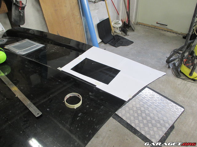

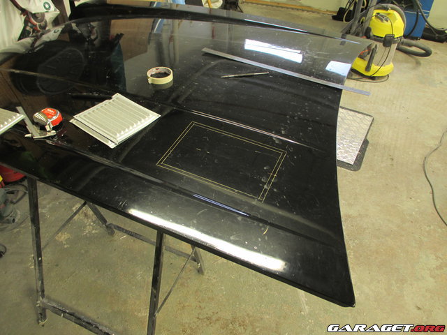

Alla Jaggor med V12an är välkända för att det blir riktigt varm under huven...för att råda bot på det så kapar vi lite hål då.
https://www1.garaget.org/gallery/images/127/126202/126202-9be0710a5ed67eb08e922b707ff68212.jpg
Gjorde en mall då det är jäkligt svårt att mäta helt 100 igen med alla radier.

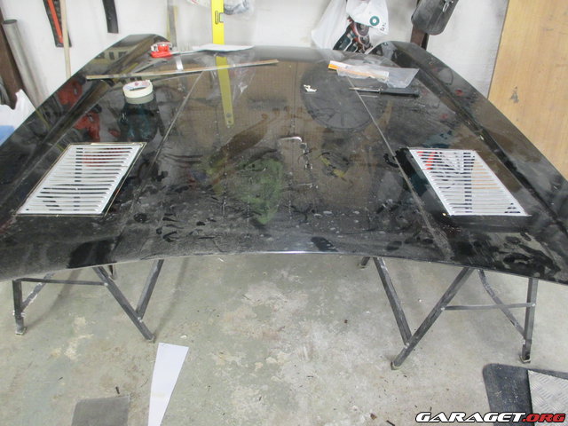

Så här ska det bli då, här är gallren bara fast tejpade

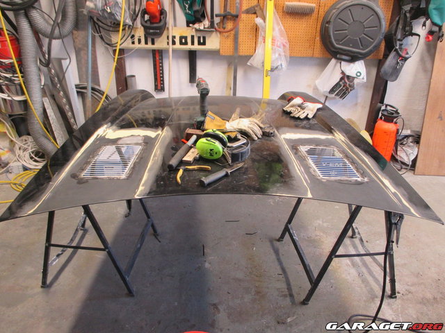

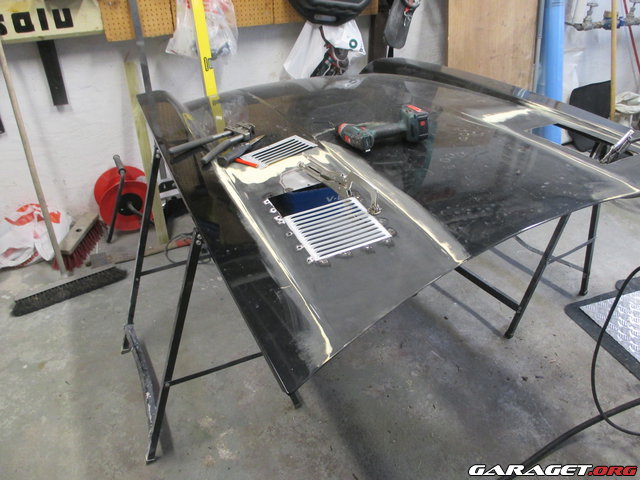

Naturligvis hittade jag inga galler som var tillräckigt långa så fick kapa till ett par.
Sen var det bara att ta det väldigt lugnt och försiktigt med svetsningen så att det inte slår sig
https://www1.garaget.org/gallery/images/127/126202/126202-9db90f2969b65dfd4d6195420e933ce0.jpg
Färdigt, bara att spackla och slipa lite....

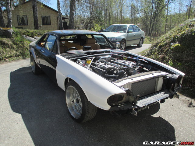

Tja solen skiner cool men tyvärr så är ju inte bilen på väg ihop, går ju tyvärr åt andra hållet.

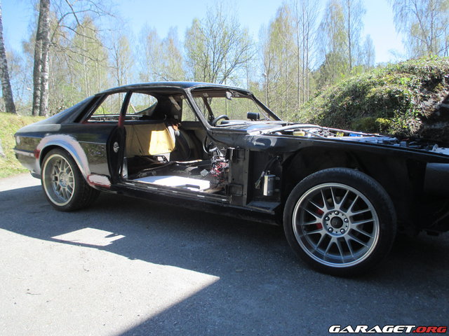

Rullade ut henne i alla fall för en varmkörning och plocka av dörrar, skärmar och lite inredning
https://www1.garaget.org/gallery/images/127/126202/126202-97230667f104a0c8d6d055ce7d6a9055.jpg
nu är det inte mycket kvar i eller på henne, bara att maska in instrumentpanel, motorrum och börja slipa
https://www1.garaget.org/gallery/images/127/126202/126202-cd06f53b4ff040924990131ee28c9fea.jpg

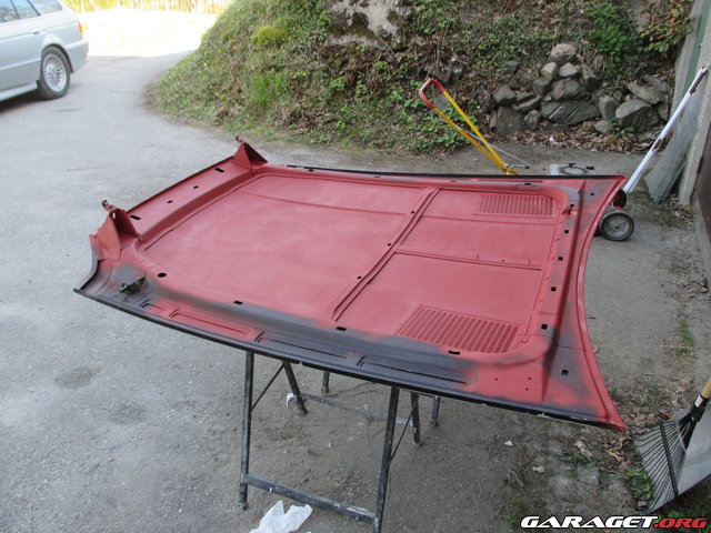

Vände sen på huven för att slipa av svetsarna på gallren, insåg då att värme/ljudisoleringen på insidan var på väg att släppa samt att det var en hel del ytrost där den redan släppt...
Blev till att slipa bort all den guckan såg ut som det var påsprutat någon form av karosseri kitt.
Får försöka hitta nåt nytt å lägga på insidan men vill inte ha den här aluminiumklädda skumgummin....
>Förslag någon??
