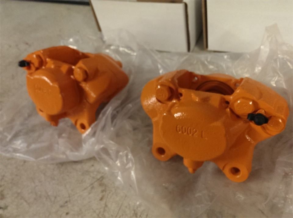

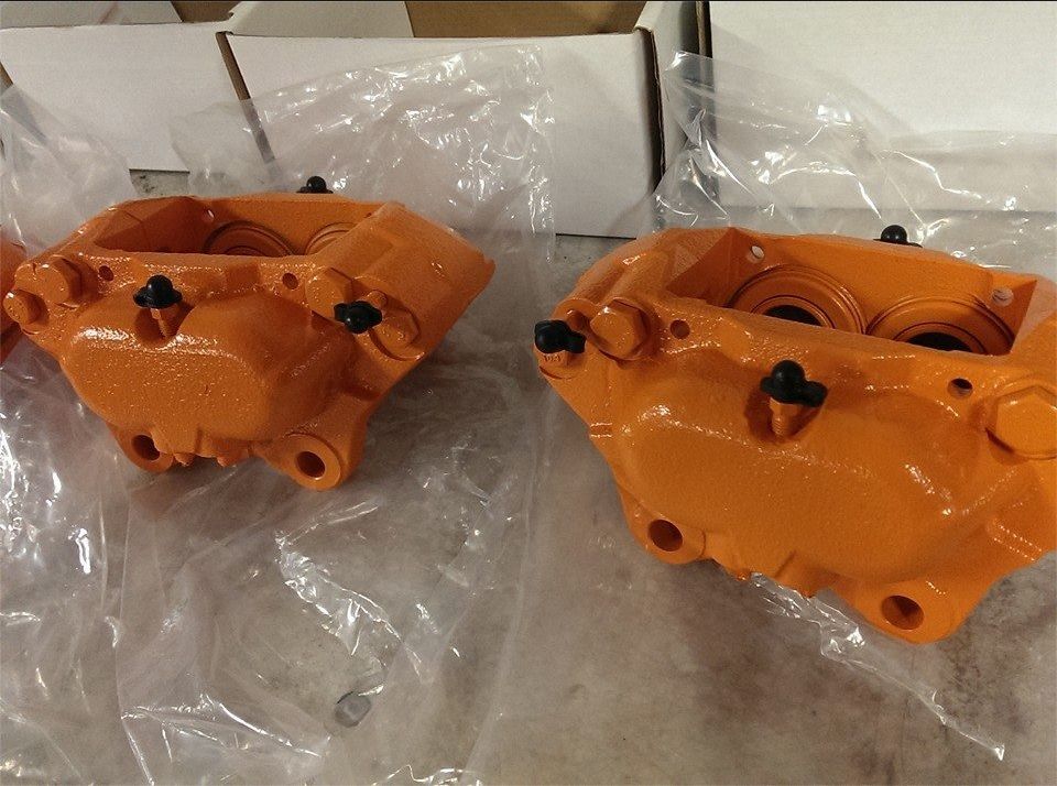

Köpte lite bromsar till bilen, ska dock låna dom till min årliga gärdesbil 1 mars, sen åker dom på den riktiga bilen tongue
Ska montera 760 bromsskivor till dessa, dom är ganska mycket större än 240 original ventilerade ialf. Det kan bli bra i kombination av EBC green eller redstuffbelägg. big_smile
Fram

Bak
http://i210.photobucket.com/albums/bb290/smurfsebbe_84/Bromsok240bak_zps559ffc75.jpg
