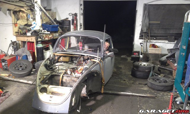

https://www1.garaget.org/gallery/images/106/105818/105818-ff95e10476e86f51b10c1de5683bd80d.jpg
det börjades med att ta bort alla skärmar och huv och motorlucka och allt löst på hela bilen

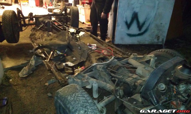

https://www1.garaget.org/gallery/images/106/105818/105818-2770ea54ffc6fd86446e6fe4085076cb.jpg
lätt att sära på grejerna när det är någon klåpare som har lyckats svetsa fast karossen i plattan så det var bara att ta fram vinkel slipen och börja skära

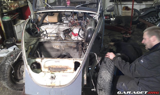

https://www1.garaget.org/gallery/images/106/105818/105818-0edfa4df261f4f1c5bc6c6c2241411b3.jpg
hade lite problem att lyfta av karossen då vi inte tänkte oss för att motorn var kvar i så det blev att lyfta karossen högt

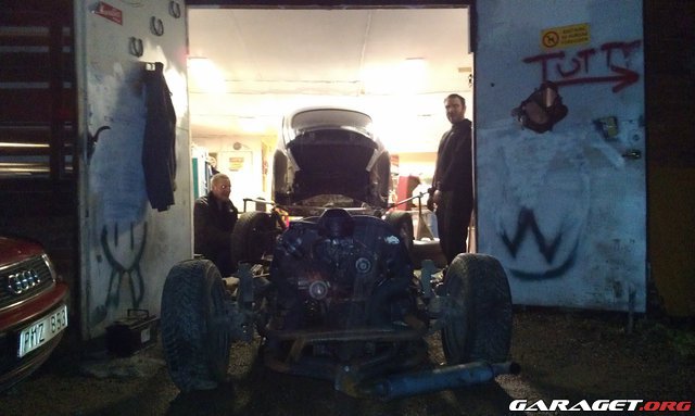

https://www1.garaget.org/gallery/images/106/105818/105818-a16c6557778f273804b90332641b6d9b.jpg
Plattan utrullad från garaget nu är det bara kaross som står kvar inne.

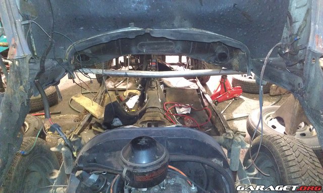

https://www1.garaget.org/gallery/images/106/105818/105818-44168e06dc988d2f5f15098436874e90.jpg
plattan var otroligt nog näst intill rost fri förutom 5 hål som är som en enkrona styck.

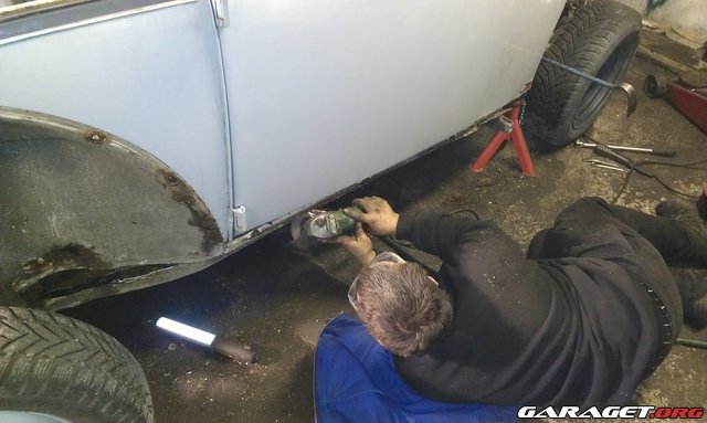

https://www1.garaget.org/gallery/images/106/105818/105818-00101f56e8035bee61a4bebce60dfc10.jpg
Nu börjar slaktning av den gamla karossen då den är helt soppslut. skulle ta allt för lång tid och kosta allt för mycket pengar att laga all rost på denna kaross men en ny och finare och helare kaross är på g. så nu blir det att slipa rent plattan och svetsa de lilla rosten som är på den
