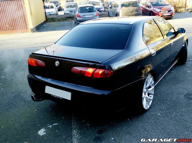

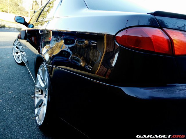

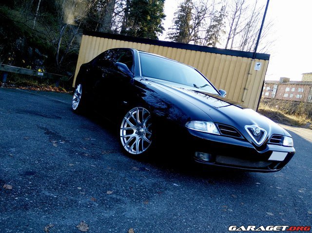

Nu är det dags för avställning. Inför nästa år blir det zender kit , spacers och lite smått smile
https://www1.garaget.org/gallery/images/46/45800/45800-090a1ec290efce0565d956910307b475.jpg
https://www1.garaget.org/gallery/images/46/45800/45800-6187af294b182bcadeb96a90e5bca728.jpg
https://www1.garaget.org/gallery/images/46/45800/45800-25f512039b454179b1c1407825e6c534.jpg
