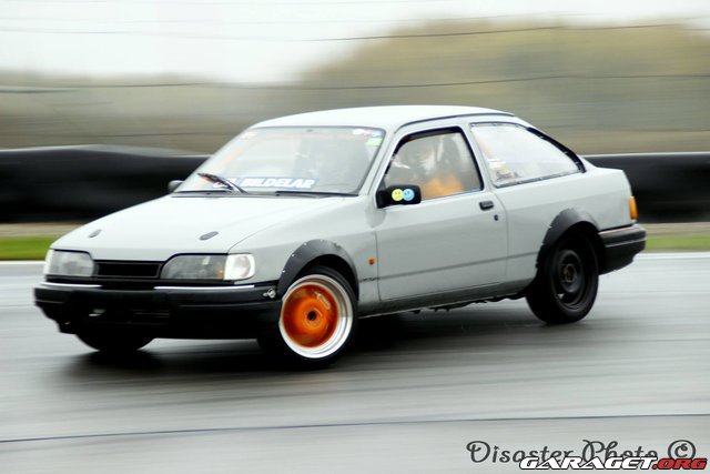

Har vart dålig focus på att updatera här men bilen har inte bara stått orörd.
Vart och körde en sista gång på Sturup innan bilen ställdes in för säsongen, det var blött och väldigt lärorikt fick lära mig att rycka i kryckan ordentligt lite väl ordentligt kanske för avsluta dagen med att kasa in i räcket. Som tur så hände nästa inget med bilen lite revor lite små bucklor ett pajjat avgassystem och ett skevt styrstag.
Så nu står bilen lite smått nerplockad och håller på med att bygga en ny framvagn. Målet är massa mer styrvinkel och kunna köra med krängare och att kunna köra så lågt som jag vill.
Håller även på att sortera ut utseendet lite också med en rocketbunny vinge, mk1 kofångare bak, rs sidokjolar och en ombyggd fram kofångare med en inbakad RS kjol.
Har börjat bli lite stressigt då målet är att allt helst ska vara klart lagom till april med en ny inköpt biltransport som behöver lite anpassning för min verksamhet så är där som vanligt mycket som ska göras på kort tid tongue.
