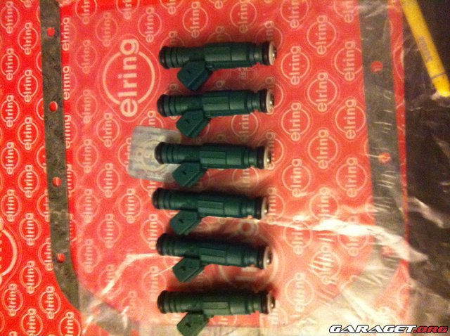

Lite spridare.
https://www1.garaget.org/gallery/images/6/5440/5440-661a373b18f55000acf320a416543f82.jpg

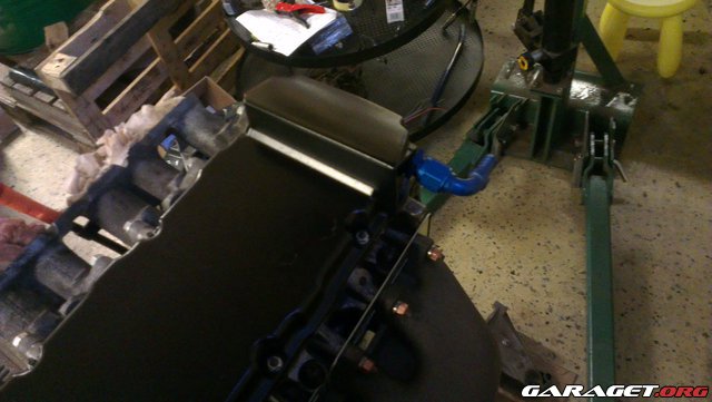

En bild på vevhusventilationen, gängad i ventilkåpan:
https://www1.garaget.org/gallery/images/6/5440/5440-addc93f711de7eabe801898369e90aed.jpg
