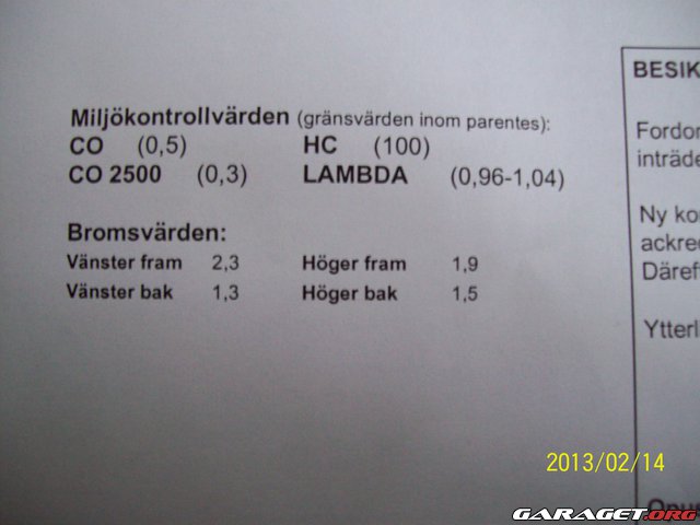

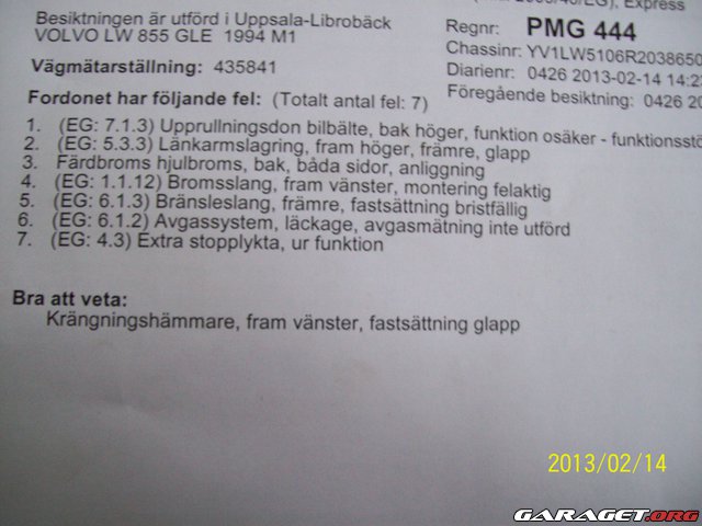

Ja då idag har jag varit och bessikta 850in och det ser ut som att projektet kommer att ta tid...
fick 7 fel och 1 bra att veta, så det kommer att fixas med att ta så mkt ifrån v70in till 850in eftersom det är ju gratis grejer och v70 va bessiktad innan jag tog "klorna" i den wink
Bilder på felena:
https://www1.garaget.org/gallery/images/129/128130/128130-1ed57c6334ba63587965b29e48b4d044.jpg
Alla felena!
https://www1.garaget.org/gallery/images/129/128130/128130-4bcdd9ff757246cb7e772d80516f27a5.jpg
Värdena och bromsarna!

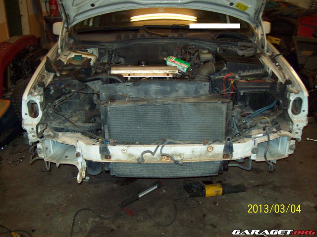

Iallafall så började jag idag att riva ner fronten och satt ditt v70 fronten men är inte klar, när jag skulle lyfta bort den gamla huven och sätta ditt v70 huven så gjorde jag illa ryggen rätt skapligt så jag satte fast huven och gick in i stället och värken är fortfarande kvar efter att jag har tagit alvedon å skit...
Bilder och mera info vad jag har gjort kommer i morgon innan jag går ut till garaget igen, ska sätta ditt framspoilern och bak spoilern i morgon så tar det i eftermiddagen i morgon till er smile

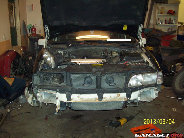

11 mars 2013
#60
#Update!

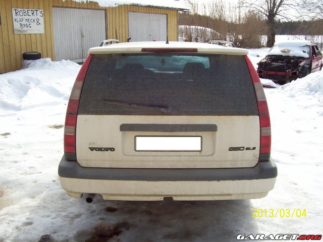

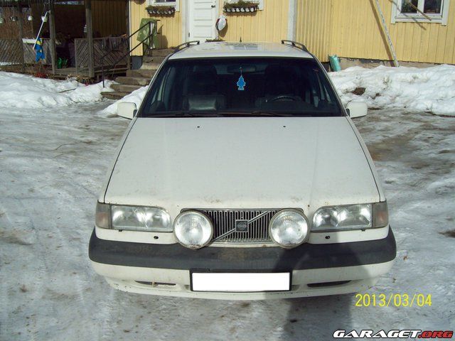

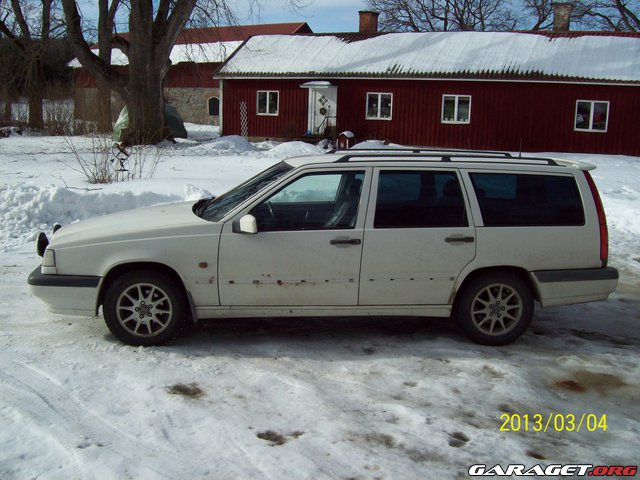

sorry för sena bilder men det blir aldrig som man tänkt sig bland annat med tid och så! smile
Lite bilder på 855an innan den blev till en v70! smile
https://www1.garaget.org/gallery/images/129/128130/128130-88c6a55289f70f5cf38924a7765069d1.jpg
https://www1.garaget.org/gallery/images/129/128130/128130-9dec36f75ce2e00305779b9960ca9958.jpg
https://www1.garaget.org/gallery/images/129/128130/128130-19645c09ff4633c1a6dc63e298fd2de6.jpg
https://www1.garaget.org/gallery/images/129/128130/128130-db54433219bf4d0ee6214e53b3b0ea3f.jpg
Har redan "tjuvstartat" redan pga att den skulle gå igenom bessiktningen bla tanklocket och baksätet! smile
Iallafall nog om det och över till hur bilen ser ut och vad som har hänt med bilen! smile

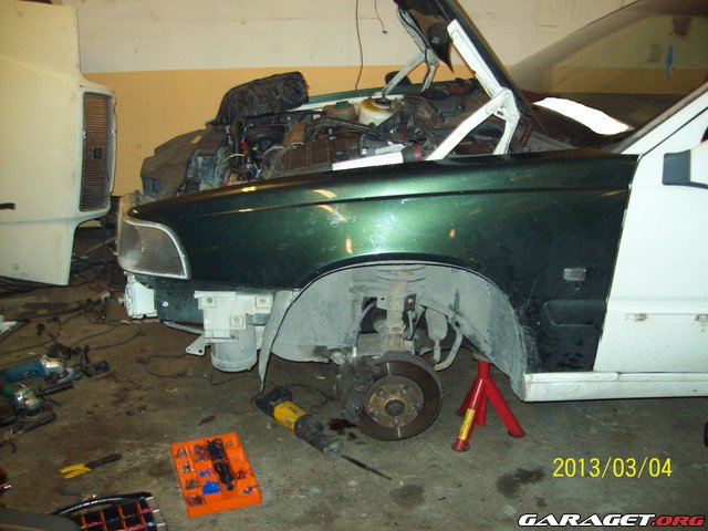

https://www1.garaget.org/gallery/images/129/128130/128130-adedbf7d5eb4721acee368816fcfb9fd.jpg
Här har jag tagit bort:
lycktorna/blinkers
spoilern
och den stora svarta grejen som håller i lycktorna.
Strax efter att fotot togs så tog jag bort framskärmarna och huven!
