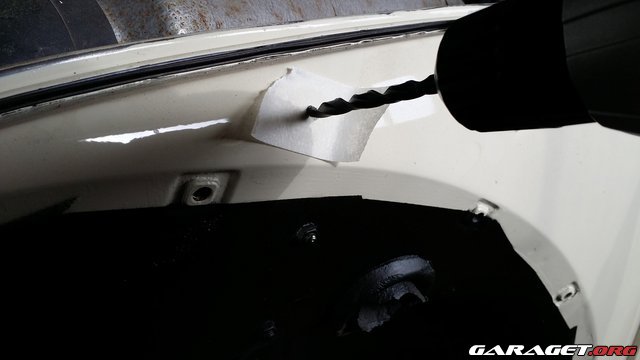

Jobbade lite med mina stötfångarfästen igår.
Det blir lite special då jag har -68:ans stora infästning i innerskärmen, kommer jag behöva dela på fästena då jag ville ha de små hålen i skärmarna.

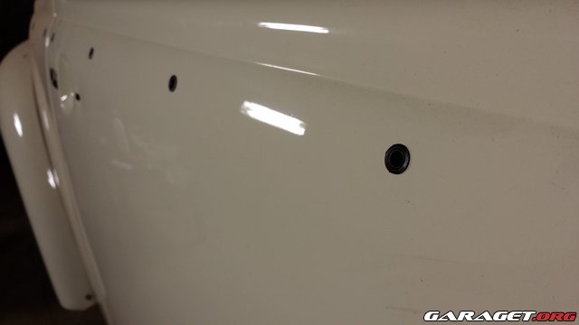

Nått sånt här kanske..

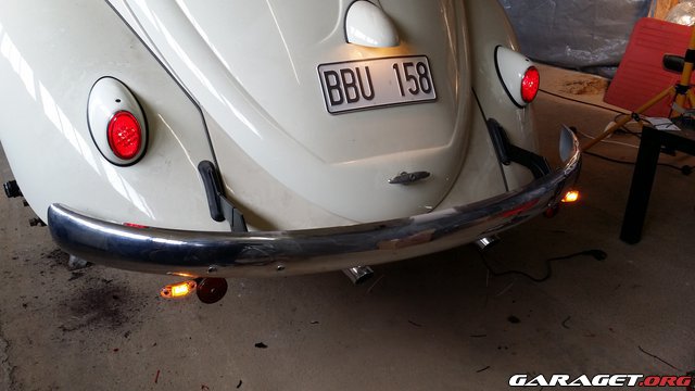

Jag var tidigare inte riktigt klar med det elektriska i bak, men nu har jag fått till det.
I.o.m att jag valde det äldre baklamporna så försvann ju blinkersen (och jag har ju inga pilar), det löste jag genom att köpa de minsta LED-ljusen jag kunde hitta och gömma(så gott det går) dessa under stötfångaren.
LED-motståndet placerade jag inne i baklamporna.

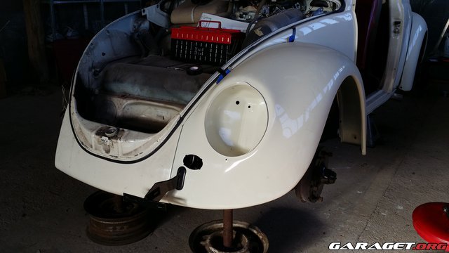

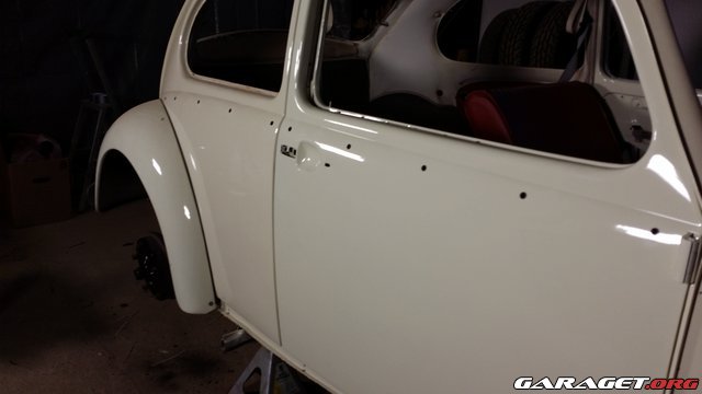

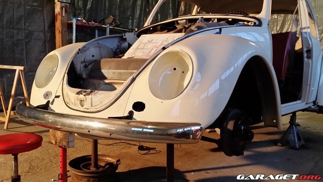

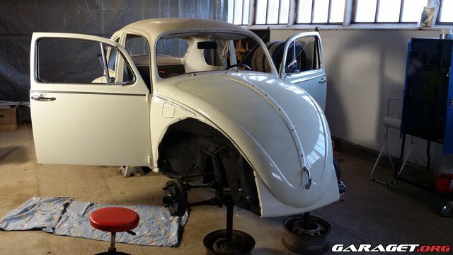

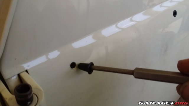

Nu har det hänt lite i garaget igen. Bl.a. så har jag svetsat i ett par muttrar till skruva fast framskärmarna, något som tidigare ägare missade att svetsa dit när han lagade rosten (!).
Det som även har hänt är att jag har borrat upp och epoxyprimat listhålen för att rymma de större listernas hållare, än så länge är bara gummit i hålen på plats. Jag skulle ju såklart tänkt på detta innan jag lackade dörrarna, men tyvärr fanns inte den tanken/kunskapen då.
Även dörrarna har hittat på plats, passagerardörren behöver lite mer justering innan den sitter perfekt mot karossen.
Nästa steg är att plocka i allt i dörrarna, både lite nytt och begagnat.
Nu lite bilder, inga jätteförändringar gjorda, men bättre än inga bilder alls eller vad säger ni?
https://www1.garaget.org/gallery/images/7/6205/6205-db7cf316030c2bcf38a77990383340dc.jpg
https://www1.garaget.org/gallery/images/7/6205/6205-02945d95b30702f4ad334a1384ae6d0f.jpg
https://www1.garaget.org/gallery/images/7/6205/6205-72b7ed5dce62ac5167898fd3814e2215.jpg
https://www1.garaget.org/gallery/images/7/6205/6205-255cda03060b7f603a53514399d7dbfd.jpg

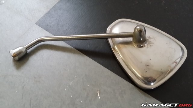

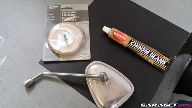

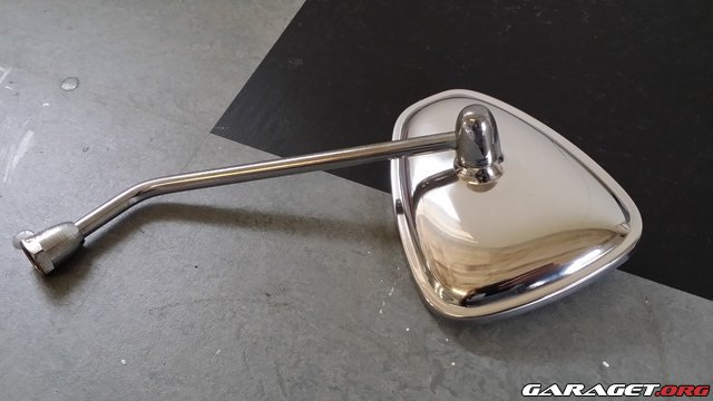

Igår blev det bl.a. lite polerjobb av min gamla backspegel.
https://www1.garaget.org/gallery/images/7/6205/6205-7e466d8539ad7842faba7315f4d46b04.jpg
https://www1.garaget.org/gallery/images/7/6205/6205-087d43a73831f72633a515a53ffe7cf0.jpg
https://www1.garaget.org/gallery/images/7/6205/6205-a9f8df9b7bb1437376bd001e42cc315a.jpg

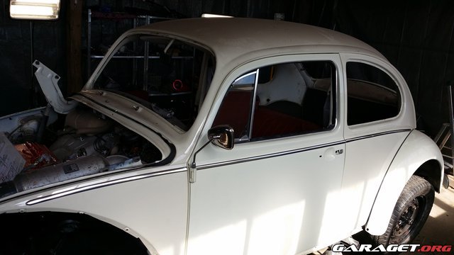

Idag fick jag i lite nya detaljer i förardörren; yttre skraplist med krom, kanallist, ventilationsruta(den var i så pass bra skick så den gick att återvända).
Den inre skraplisten hade jag missat att köpa(!) så en beställning har gått iväg. Passade även på att köpa nya tätningar mellan handtag och plåt när jag ändå var i farten.
Samt några lister och backspegeln kom också på plats.

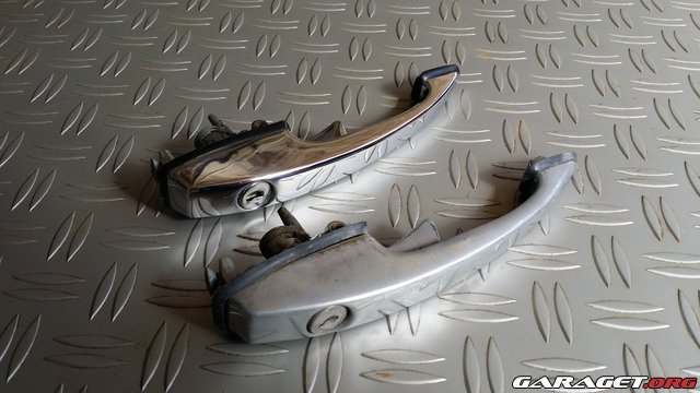

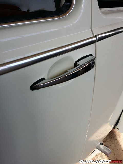

Jag har fortsatt i putsartagen, denna gång var det handtagen som fick smaka Autosol. Blev chockad hur bra dom blev! big_smile
https://www1.garaget.org/gallery/images/7/6205/6205-00792a2f3ae1a41696966c5325548590.jpg
https://www1.garaget.org/gallery/images/7/6205/6205-0a7ae5cf10e6c280948500af80fdcaae.jpg

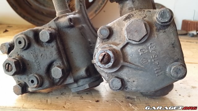

Jag har haft som en punkt att försöka justera bort glappet jag hade i styrningen, men tyvärr fick jag aldrig till det utan valde att byta till en annan styrsnäcka.
Jag satte dit den högra på bilden istället som inte hade något glapp, den fick den förra ägaren med tillsammans med den äldre framvagnen han köpte till bilen. Så nu är den utan glapp och känns kanon.
https://www1.garaget.org/gallery/images/7/6205/6205-76134c09ec5b6e1efe3303790c083a2a.jpg

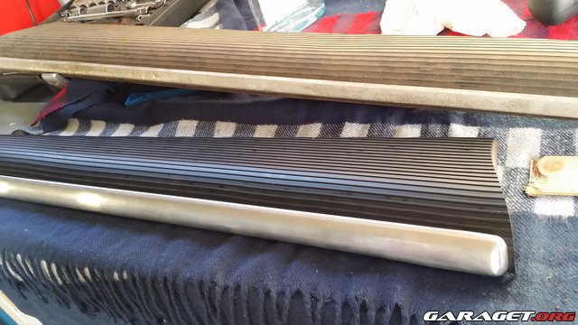

För tillfället håller jag på att plocka ihop fotstegen med nytt gummi och nya lister.
https://www1.garaget.org/gallery/images/7/6205/6205-0705be425a49ed3551e6a344dd7b639b.jpg

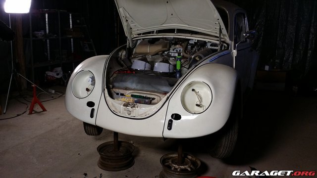

Idag fick vi (jag och hjälp av bror min) även på framskärmarna för gott, samt började med framlamporna. Lamporna blev vi inte kloka på dock, med gummilist imellan fick vi dom inte på plats riktigt.. hmm Det får bli nya tag imorgon!
https://www1.garaget.org/gallery/images/7/6205/6205-727fa3413c3c5f7ccfd207928737d29d.jpg

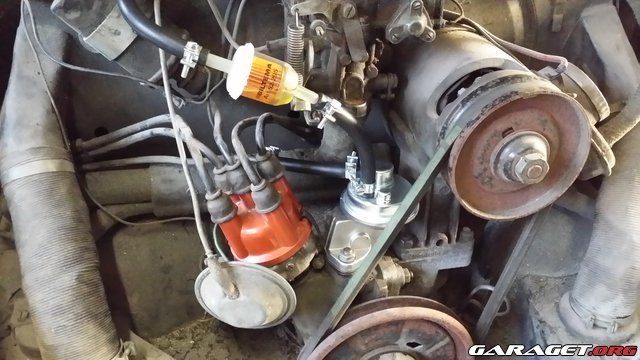

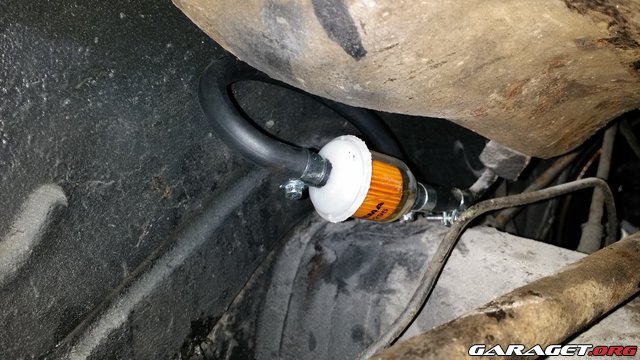

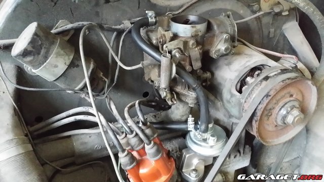

Efter tips om att det inte var någon vidare bra placering av bränslefiltret, så flyttade jag det idag till under tanken istället.
https://www1.garaget.org/gallery/images/7/6205/6205-7e5ec0923ccd90d22f1e15297735e2e3.jpg
https://www1.garaget.org/gallery/images/7/6205/6205-795398691012a00b8a08409d921dfa41.jpg

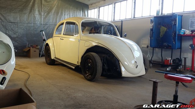

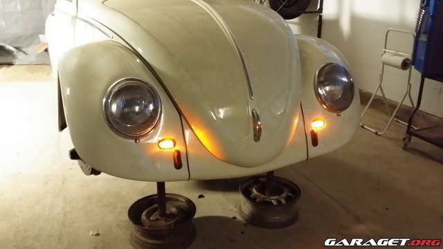

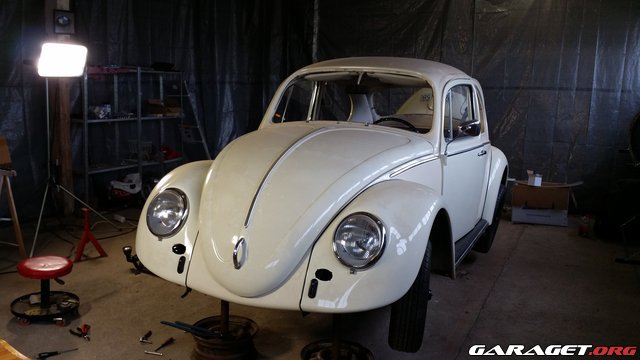

Idag kom även framlamporna på plats och kopplade.
https://www1.garaget.org/gallery/images/7/6205/6205-3486a7cf218c3599a038e7304a6f14bd.jpg
Vi hann även med att göra fästen till mina LED-blinkers som jag ville ha i hålen för tutgallren. Jag sätter inte dit gallren innan besiktning så dom inte har chans att gnälla på det. Med galler sen så tror jag inte att det kommer att skärma av ljuset då dom är riktigt starka.

Jag har två st bränslefilter, ett under tanken pricis innan pumpen och ett där bak vid förgasarna.
Det är mitt tips.
Det andra tipset är att byta ofta.

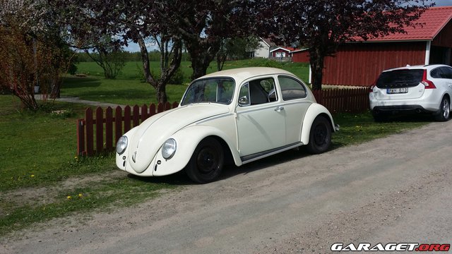

Med nya rutlister från WCM så gick monteringen som en dröm!
Idag kom den ner på hjulen och nu har man kört bubblan för första gången! Härlig känsla! big_smile
