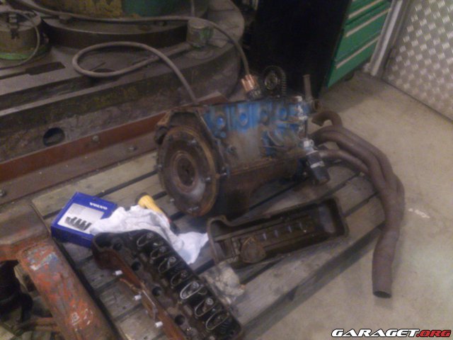

råka visst bli ett litet spontan köp nu i helgen och kom över en rally motor som gått en sprint och en backtävling sedan den va genomgången -99 En 2,0 underdel med högkomp Mahle kolvar, lättat svänghjul, balanserad vev.
och en portad topp med rallykamm i ska väll va på ca 170-180hk men borde räcka till min gatbil iaf   https://www1.garaget.org/gallery/images/147/146764/146764-df008211235798f05a47730724e03e9c.jpg

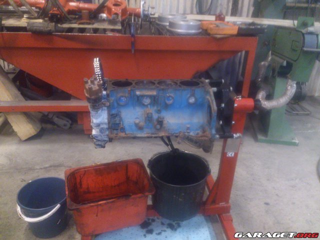

börjat grundat tråg och diverse delar https://www1.garaget.org/gallery/images/147/146764/146764-93729afaf1dc3fbbbb043b74da1f84e8.jpg
skrev in mig på arbetsförmedlingen idag så nu blire att stämpla i två månader mindre pengar åt bygget men mer tid åt det samtidigt wink  så försöker göra en arbetsdag per dag på bilen/motorn nu
https://www1.garaget.org/gallery/images/147/146764/146764-c2357107e4a6ef965f2c5dde0edfc09c.jpg
tappat olja ur motorn demonterat grejer för rengörning och tvätt samt slipat och gjort iordning för att få lite färg på blocket efter bilden är tagen då

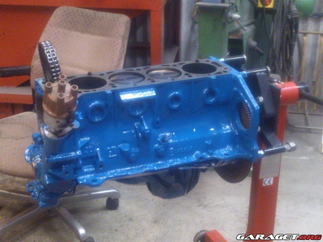

15 januari 2013
vet inte vilken färg det ska vara igentligen men jag gick in på maskinväst och köpte ford blå
https://www1.garaget.org/gallery/images/147/146764/146764-c4305298352531c189a9439469491f29.jpg
https://www1.garaget.org/gallery/images/147/146764/146764-8ccaed458eba279fb2b1fd2f762229bb.jpg
alla packningar beställda idag och gett mekonomen iuppdrag att leta fram en skärkants packning till mig skulle väll gå på ca 2000 mkt pengar men kostar väll om det ska smaka,
