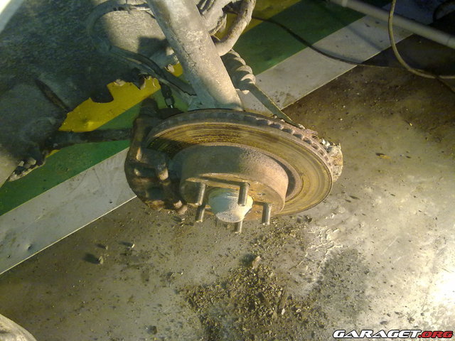

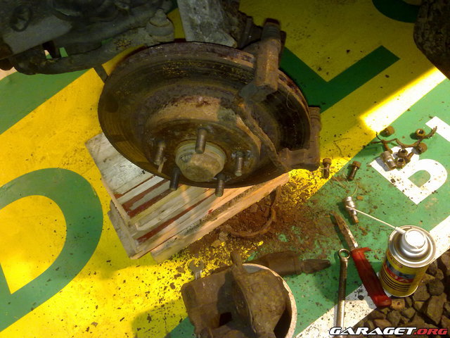

Blev inte så mycket skruvande var och jul handlade.
Fick iallafall rivit bromsarna och bytt okena för dom gammla funkade bara en kolv utav 4 så dom var inte så bra.
så nu rullar dom fint, väntar på luftningsnipplarna som kommer nästa år:P
https://www1.garaget.org/gallery/images/21/20899/20899-7e885a9d8bbbcd902845dff5c529d934.jpg
Börjar ta isär för att byta okena.

Nu var det ihop bara luftnipplarna som måste bytas så jag kan lufta systemet:P

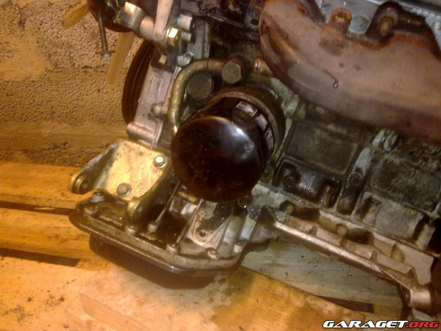

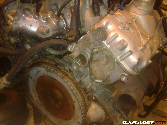

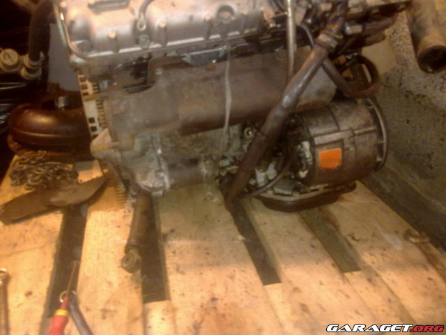

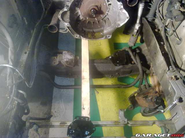

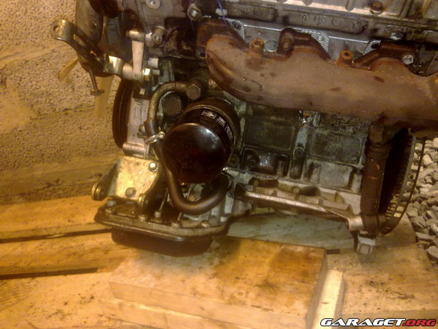

Idag fick jag skruvat en hel del:).
började med att fixa till motorn för att få i den:).
https://www1.garaget.org/gallery/images/21/20899/20899-a3a935a7c554bac359d8565b51a6c678.jpg
Skruvade ditt rätt startmotor och bytte kolena på generatorn som var slut:).
https://www1.garaget.org/gallery/images/21/20899/20899-40d66bcec2668489c8dbb9027312c175.jpg

Fixade till bränslerörena för fick ta bort en ifrån denna motorn som var trasig.
https://www1.garaget.org/gallery/images/21/20899/20899-64afb1fdd37db63cc73cffa698fb1cd3.jpg

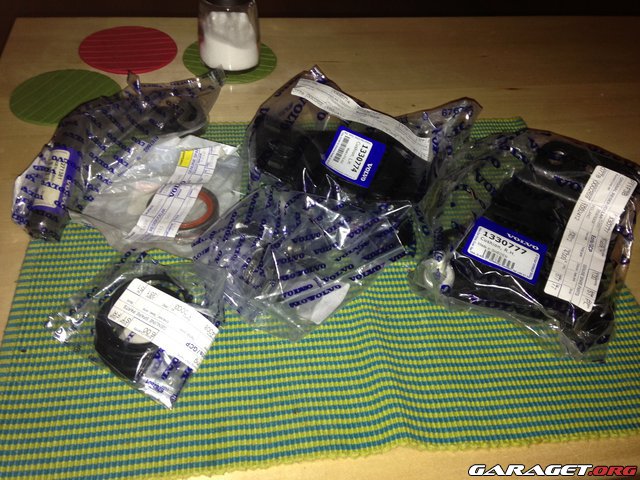

Ett motorfäste bytt:).
https://www1.garaget.org/gallery/images/21/20899/20899-3ae9540656ccb357432e2b688659914a.jpg
Och så var båda bytta:)

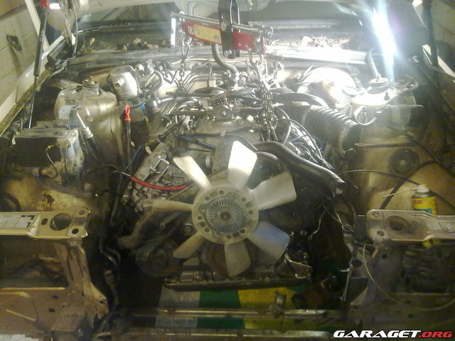

Efter detta så stog jag en stund och funderade vad jag skulle göra sen och så blev det detta:D.
https://www1.garaget.org/gallery/images/21/20899/20899-fac07726533509f7ac4b947f048fa3b8.jpg
Motorn trycktes itongue
https://www1.garaget.org/gallery/images/21/20899/20899-549d4673670c693d67ee1f91b09bce06.jpg
så här slutade dagen. skulle ta en 17 långhylsa ur min verktygssatts och då visade det sig att jag hade två st 15 istället så det fick bära iväg för att fixa det på harald nyborg och fick en direkt utan några problem:).
