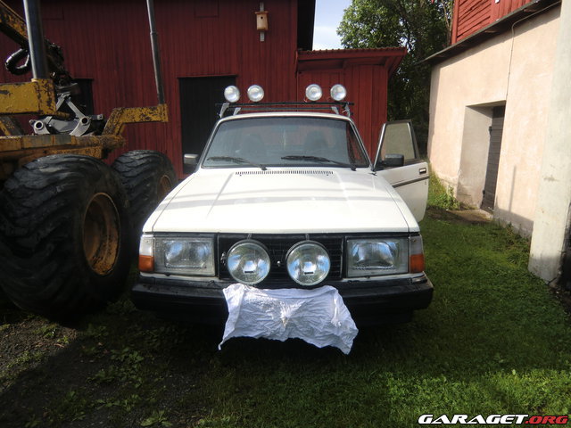

Vad borde man ha för sladd till 6st extraljus på 290w xenon? och räcker ett 30a relä?
Just nu har jag 2.5mm sladd till 220w. räcker det?
Kommer bilder påt senare om ni vill se mitt bygge! big_smile

Bild på bygget
https://www1.garaget.org/gallery/images/173/172743/172743-ff846258783dec6e8c6d606490fd7a8b.jpg
Senast redigerat av Mattias_ee (12 augusti 2013)

Missupfattning xD Lamporna i fronten är redan dragna rätt och bra! så dem behöver vi inte bry oss om. finns en knapp till dem i kupen.
Så det är 6st lampor på taket: 4x55w och 2x35w
Jag har en egen lösning nu:
Jag kopplar in 3st relän till de 6st lamporna, så jag kommer ha:
1st 30a relä till 2x55w.
1st 30a relä till 2x35w.
jag tar styrströmmen till de 3 reläna från den befintliga knappen som är till de 2 lamporna i fronten. och sätter 3st brytare i kupeen. 1 till vardera relä.
frågan är vad för kablar jag skall ha?
