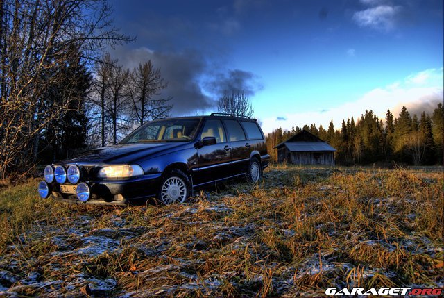

Jag har haft fem Big Knicks i OL-fäste och det höll fint det också, trots tyngden.
Edit:
https://www1.garaget.org/gallery/images/20/19631/19631-4e070f74c87e4515301ede8c1ab84be1.jpg
