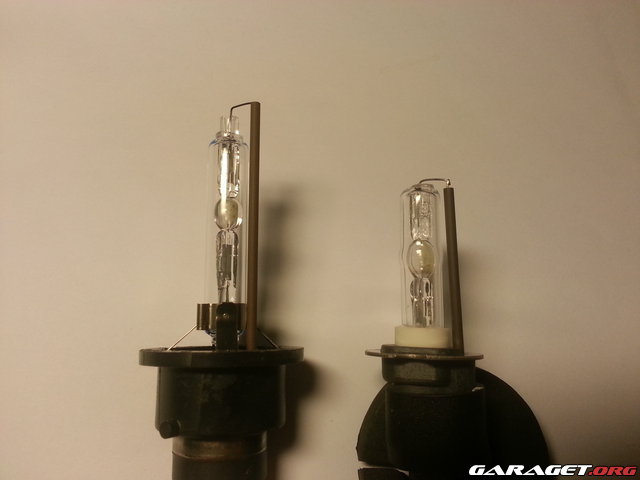

Kanske jag borde köpa andra xenon H3 lampor och testa med i mina 175:or då, för jag har CNLight H3.
https://www1.garaget.org/gallery/images/173/172447/172447-df41581aa22ba9eec04e1e5015e7f798.jpg
Vore även intressant att få tag i Xenon H3:or som till utseendet se ut som halogen H3.
Ljusbilden med dem borde bli nästan identisk med halogen H3 tycker jag, dessvärre så verkar det inte vara någon som säljer dem.
Men CNLights 45W 4300K har jag kört med i ett år nu till 100W ballaster, och ljusstyrkan har inte försämrats märkbart. Bytte ut en lampa som hade haft fel från början och den nya och gamla lyser i mina ögon rätt så identiska både till färg och ljusstyrka. Men som sagt så drar den ökade effekten ner färgtemperaturen en del, men fastän det är 4300K så lyser de ändå vitare än halogen.
Hade gärna haft lampor gjorda för mer effekt, men när det inte verkar gå att få tag på D2S gjorda för mer effekt än 50W så blir det att köra med dem.
