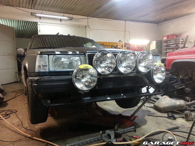

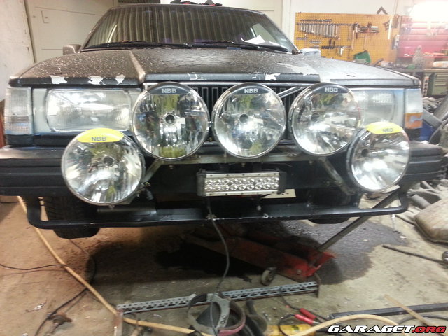

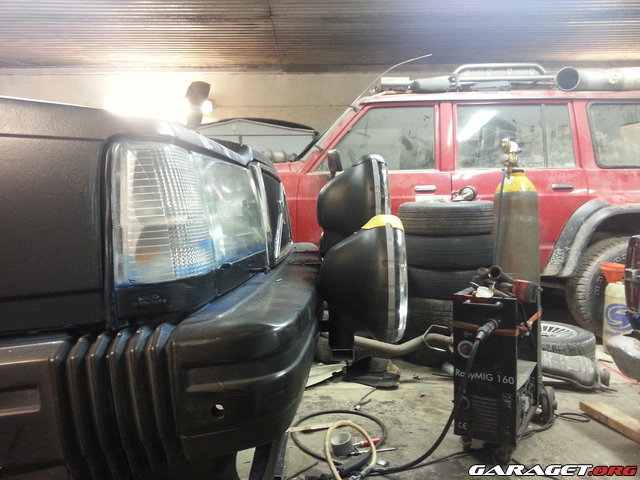

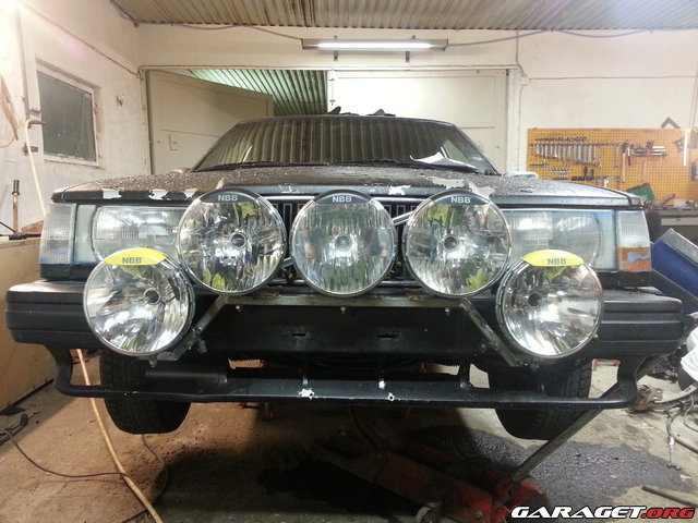

#7270
Nu är lysena monterade svetsade eget fäste sitter 6st fäst punkter mot stötfångaren och 8st M6 genomgående bult och 4st M8.
Ska jag ha led rampen där eller köra med 2st NBB till?
https://www1.garaget.org/gallery/images/60/59901/59901-f56395d6a9da0af4e5662b133978b64a.jpg
https://www1.garaget.org/gallery/images/60/59901/59901-dc085a7b06b9f1107c7c9ce4e96dc11a.jpg
https://www1.garaget.org/gallery/images/60/59901/59901-c273787520b585ff222eb741e1f397cf.jpg
https://www1.garaget.org/gallery/images/60/59901/59901-31950923c72587fdf04537a6a6b860e1.jpg
https://www1.garaget.org/gallery/images/60/59901/59901-782f252ff3b8a97d4252b7da44864ef1.jpg
Onödigt inlägg^^

xeno95 skrev:
ajokko skrev:
xeno95 skrev:
Någon som kan säga hur man enklast monterar en 22" led ramp?
Passar den mellan skruvhålen på ett vanligt extraljusfäste?
Har för tillfället 2 st extraljus och skulle helst vilja sätta rampen under regplåten, då får jag nog tillverka nåt eget fäste antar jag
Det finns ju de med justerbar bredd på fästena. Har du redan köpt en ramp? Oavsett borde det väl funka med ett vanligt regplåtsfäste du vänder upp och ner och ut och in så att öronen går in i hålet under regplåten? Jag antar nu att det är S70:n det handlar om?
Inte köpt än , men spekulerar smile
Exakt det var min tanke, men jag har ju redan ett sånt fäste för extraljusen just nu hmm
Då är det ju bara att vända det upp och ner och ut och in så blir det nog bra. Köp en ramp med justerbar bredd på infästningen så blir det nog perfekt.
