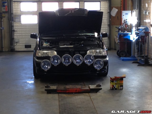

Xenonkonverterade simmare snabbt prov monterade!
https://www1.garaget.org/gallery/images/143/142316/142316-9eef5de0b871a1200c4bdede09cf87b6.jpg
145 Inlägg
14 september 2014
#8400
Några fler kunde du väl klämt dit wink Får man se resultatet sen?
