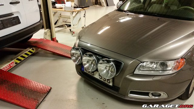

Ja så här blev de med 3x NBB Alpha 225 LED, dock med nya kassa OSRAM 100watt i, lyser som ett stearins ljus.... Men blir snart att byta till LED 60w eller xenon smile
3x70w xenon i dem så får vi se skuggor på månen sen wink

Nbb + 75w xenon är grejor de wink fick på mina 5 i lördags smile satan i gatan vad det lyser smile på gått och ont dock smile "lite" självbländning vid skyltar och av nya kantstolpar smile

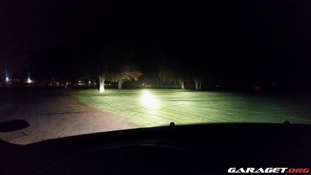

Ja de får de bannemig bli, för detta var de sämsta ljus jag någonsin sett..
Notera halv taskig inställning..
https://www1.garaget.org/gallery/images/90/89306/89306-d3ed214a55a8e1b974a503492728eb2b.jpg
http://www1.garaget.org/gallery/images/90/89306/89306-d3ed214a55a8e1b974a503492728eb2b.jpg
Säkerligen referenstal 25, sitter en tjockare bricka med aningen förskjutet hål i dom jämfört med dom högre referenstalen, så ska du xenonkonvertera så satsa på D2 lampor så du slipper adapterbrickan som H1 lampan sitter i, då får du en helt annan ljusbild.
Hmm okej, du pratar om den metall brickan som h1 lampan låser emot då? Är de något krångel med att montera D2 ? Har kass kundskap om "nya" lampor så att säga.

XeptiQ skrev:
Pierre2JZ skrev:
Inga problem alls att sätta i D2!!
Bara ta ur brickan å slänga i en D2 lampa!
Har gjort det på mina NBB 225 Led. Så det är bara plug'n play
Ljusbilden du får av D2 sen kommer att bli jämnare än med H1 som mest är punkter
Ah okej, låter ju bra de. Ja för det är typ bara tre punkter man ser, och sjukt irriterande när jag kör med, inget bra alls.. Men ska kika vidare på D2 kit. Men är de bara D2 de ska heta eller är de D2S D2R D2C ? Finns ett par.
D2S och D2R är lampor som normalt sitter i halvljuset på bilar med projektor (D2S) och reflektor (D2R), dessa har inga AMP kontakter utan man får använda en adapterkabel.
D2C är nån sorts hybridlampa som passar i både reflektor och projektor, dock inte att rekommendera i halvljus med reflektor då en D2R lampa har en avskärmning som förhindrar att ljuset lyser på fel ställe i reflektorn så det bländar.
D2Y och D2H har AMP kontakter och kan ersätta en D1S och D2S lampa.
Dock har D1S lampan tändaren påbyggd baktill och kräver då en speciell ballast. Bland annat har NBB originalxenon sånna lampor.
Det som skiljer dom olika lamporna åt är alltså urfasningarna i lampornas fötter som passar i klackarna på strålkastaren/extraljuset.
Googla bilder så får du mer humm om hur de ser ut wink
