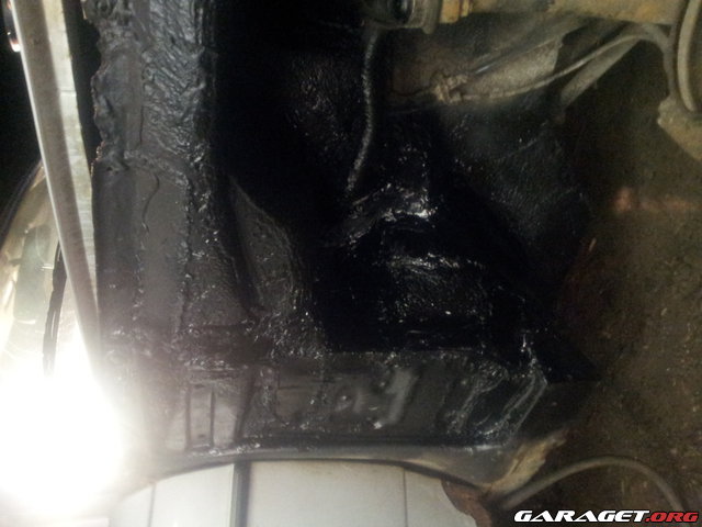

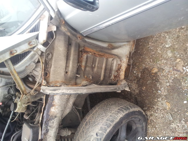

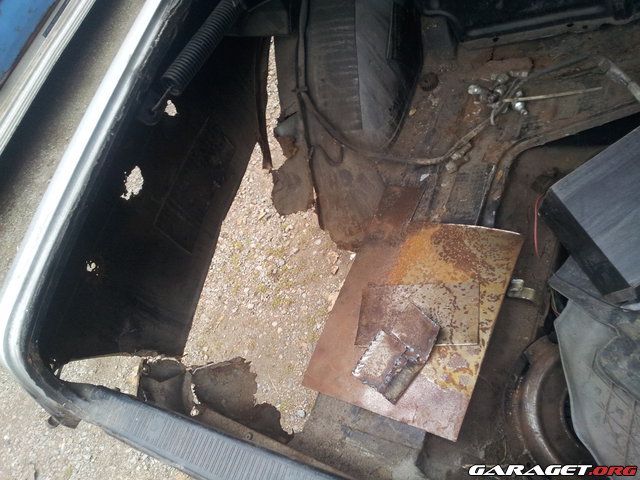

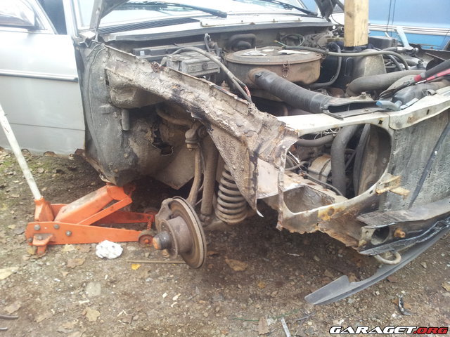

Börjat fixa lite rost nu i motorrum och i hjulhus.
https://www1.garaget.org/gallery/images/186/185244/185244-233a769d7a663ebf8654eccde9d38879.jpg
https://www1.garaget.org/gallery/images/186/185244/185244-bc74ca2d18956189be46679081648cd7.jpg
https://www1.garaget.org/gallery/images/186/185244/185244-1c66663bafdb72b23ae85ca7235e713b.jpg

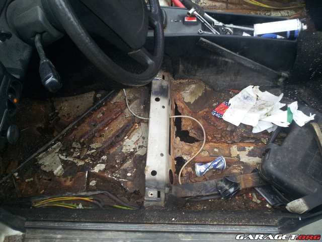

Men det finns ju lite och fixa och nu är vi nästan klara med motorrummet och ska börja med golvet som ser ut som ovan!

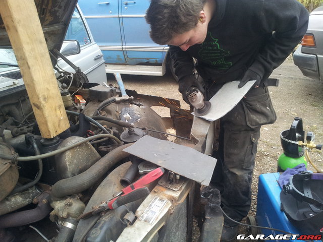

Chefen Danne i full gång!
https://www1.garaget.org/gallery/images/186/185244/185244-28a3c2065dee901fe7f5338db35eb240.jpg

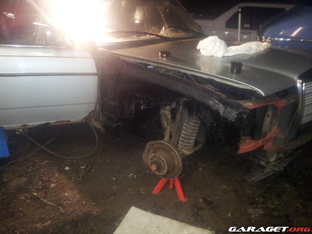

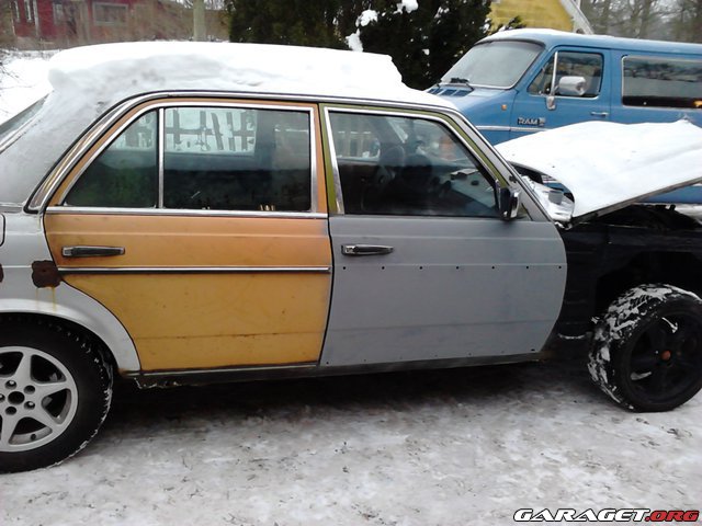

01/06 Nu när snön har lagt sig har arbetet börjat igen
https://www1.garaget.org/gallery/images/186/185244/185244-406d80ab5f9d99fca65b98c0b6c649b9.jpg

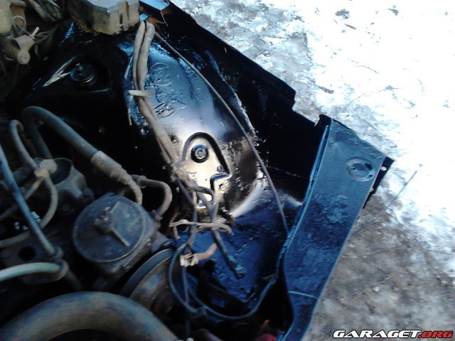

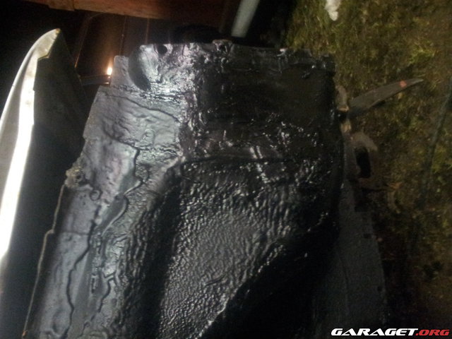

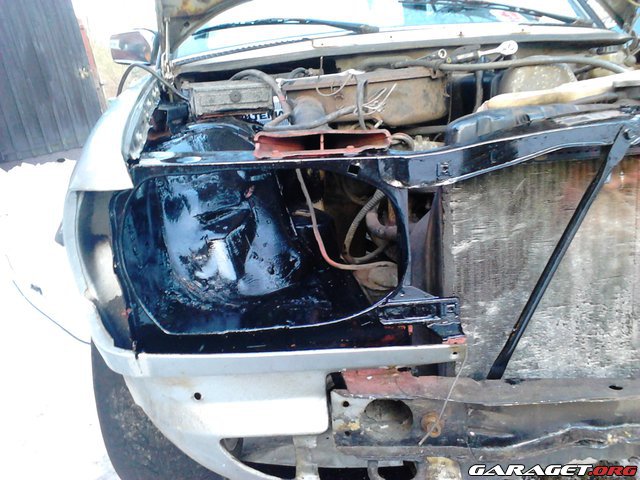

Vänster lykta är rostskyddad och klar
https://www1.garaget.org/gallery/images/186/185244/185244-31972bf7e40d667096722e189cae067d.jpg
Vänster innerskärm är klart
https://www1.garaget.org/gallery/images/186/185244/185244-476cd6ec30b233bd08474d636c4b2109.jpg

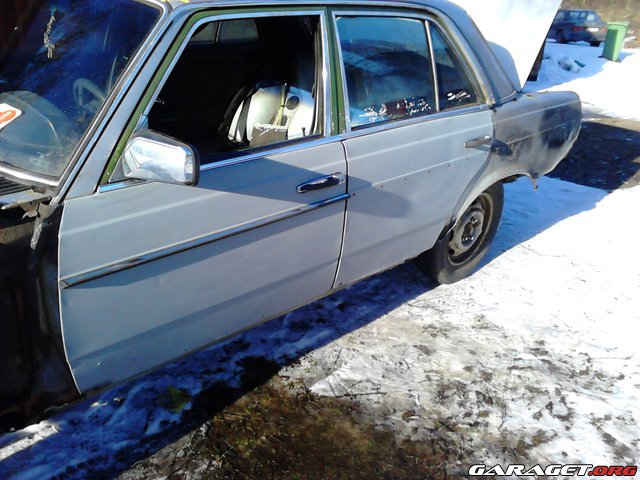

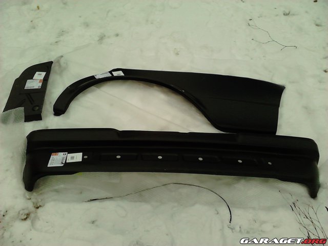

Jaha då börjar vi väl med att i fredags så åkte jag och Densvenske93 och hämtade min plåt som jag hade beställt, det blev komplett bakskärm, plåten under lysena bak och golvet i bagaget vänster sida.
https://www1.garaget.org/gallery/images/186/185244/185244-707bcfecae856dc8a7025cd835ae5c02.jpg

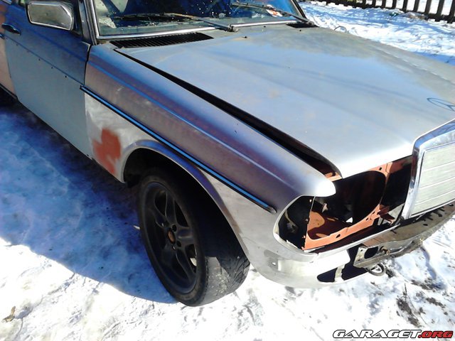

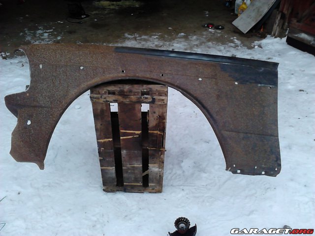

Och så har jag varit och hämtat en ny vänsterskärm. han jag köpte den av hade köpt den ny och sen ställt den ute så den va ju väldigt mycket ytrost på den. (den är nu helt nedslipad och lackad fick ej med de på bild)
https://www1.garaget.org/gallery/images/186/185244/185244-4a6040fba497c40c8ca5b5e76f025cd2.jpg

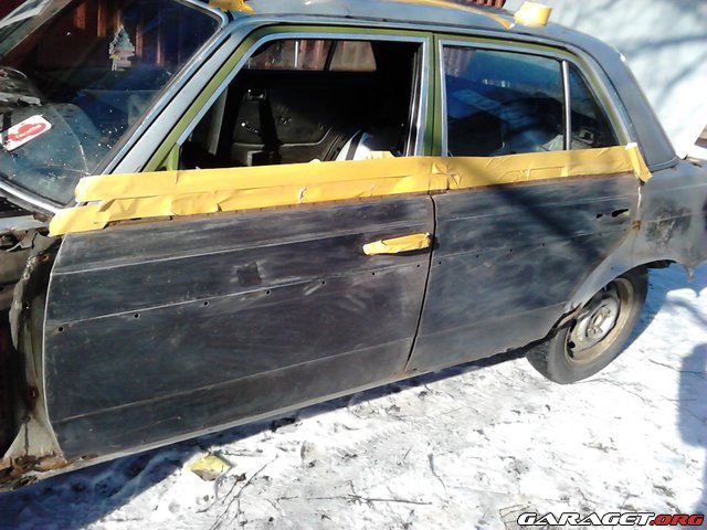

Det sista jag han göra va att sätta dit dom nya dörrarna och grund måla en av dom.
https://www1.garaget.org/gallery/images/186/185244/185244-7769c58dcba6c2aa184ab1b60c4ba4f9.jpg

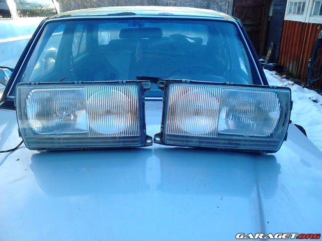

Nya lysen! big_smile
https://www1.garaget.org/gallery/images/186/185244/185244-ac062c75d67b0b7467320cd2c978c05b.jpg
Satt dit dörrarna och målat på andra sidan.
https://www1.garaget.org/gallery/images/186/185244/185244-ef2aed6b83493737c614d815ed03e132.jpg
https://www1.garaget.org/gallery/images/186/185244/185244-7067ad30969e4a7bd23b5169b7e5fdde.jpg

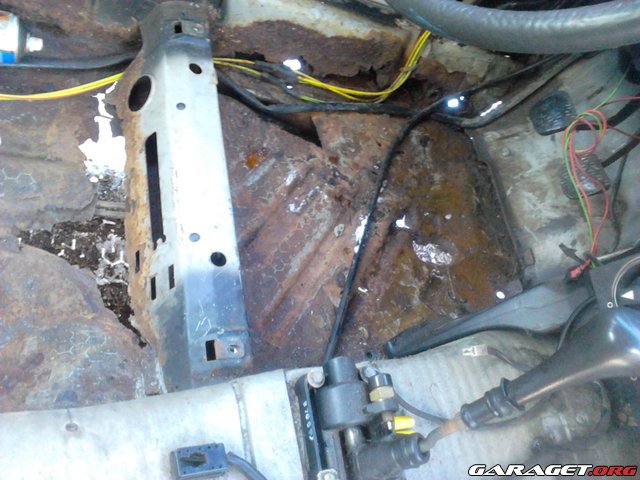

Bonus bild på golvet på vänster sidan som är rätt dåligt! det blir nästa prioritering.
https://www1.garaget.org/gallery/images/186/185244/185244-5e5c900854a414c36991735d759125d4.jpg
