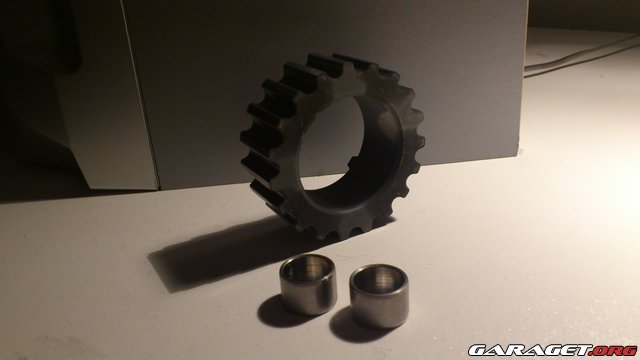

https://www1.garaget.org/gallery/images/163/162798/162798-f97af4a1dcda46b9124d1a6c5c29b0ff.jpg
Det har inte hänt så mycke på ett tag nu, men har hämtat ut nya styrstift och nedre kamrems drevet på Volvo nu i veckan iaf! wink

nu gjorde du en tabbe,,,
du skulle ha köpt denna istället
http://www.timosmotor.com/produkter/det … 0-rundkugg

Vad är bättre med rundkuggat då smile?

Rundkuggat är det du köpte på volvo med smile Det som Sevenfold menade var att Det vevaxeldrevet från timos är ett ståldrev som håller bättre, Tappen "Spårkilen" på original dreven har en tendens att knäckas av vid högre effkter då kan drevet snurra på vevaxeln. då är ett ståldrev det bästa alternativet för att förhindra det smile

Det är la bara att lämna tillbaka Volvos drev?

hållbart,, å jag ska med köpa stål drev  te min motor nu,, toppen kosta 15 k i bara arbete, så vill gärna inte ha orginal gjutis drev om det skulle säga (kling) vid sisådär 7tusenvarv,, då blir motorn skrot,, så tänk lite så här att det e en billig försäkring,,,, big_smile

Tänkte inte så långt att de kunde varit gjutet sad Där har du helt rätt wink

går ju och göra en egen kil om man är lite händig smile xuri har gjort och de funka till hans motor,tror han klämde ur närmare 400 kusar ur sin motor smile

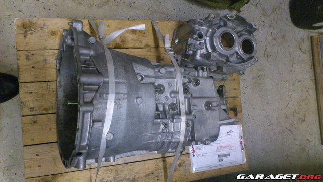

https://www1.garaget.org/gallery/images/163/162798/162798-999b3e8ed25f797a4eed54871b866125.jpg
Skickar iväg bmw m3 lådan på omsvetsning hos lmr, får se om den håller lika bra som alla säger big_smile

nice big_smile

Som ja säg. Håll inte lådan äre dig de ä fel på wink Säg till om du behöv nå hjälp
202 Inlägg
14 februari 2013
#60
haha ja, man vet aldrig wink Ska göra de:D!
